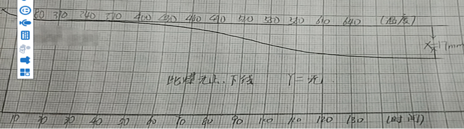

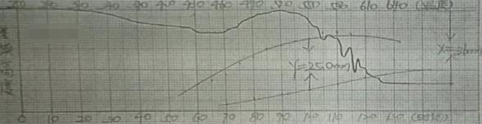

气煤胶质层曲线一般为“平滑下降”型、“波”型或“微波”型,优质的气煤可能出现“之字形”。
弱粘结性气煤胶质层薄,粘度小,气体易透过,因此对压塞不呈现大的压力,且煤的收缩度很大,胶质层曲线为“平滑下降”型(如下图)。该煤种胶质体流动性小,收缩度过大,炼焦时形成的焦炭粘结性差,熔融不好,气孔壁薄,纵裂纹多,抗碎及耐磨强度较差。

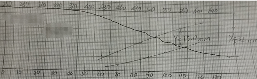

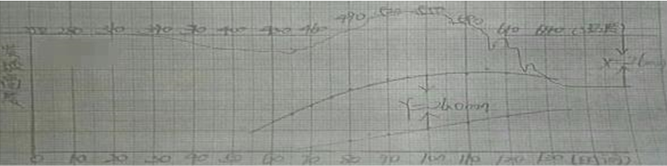

若气煤胶质体增多,熔融状况有所改善,胶质层曲线呈“波”形甚至“之字形”型,呈“之字形”形的气煤粘结较好(如下图)。该煤种胶质体流动性加前者提高,收缩度有所降低,炼焦时形成的焦炭粘结性、熔融有改善,抗碎及耐磨强度较前提有所提高。

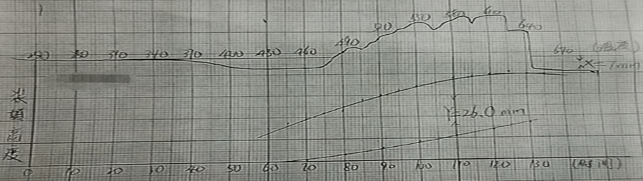

典型单一肥煤的胶质层曲线一般呈“山”型或“之山”型。
肥煤的胶质体厚,粘度也相对大一些,且不透气性和热稳定性较高,故气体不能通过胶质层由冷侧析出;当半焦尚未形成裂纹时,胶质层下面和胶质层中的气体跑不出去,给压塞以向上的推力,使曲线成“大山”型;当半焦产生裂纹和胶质体固化后,气体就由热侧中逸出,曲线就开始向下。
“山”型的曲线收缩度较小或为负值,说明胶质体膨胀后以一定的膨胀压力持续支撑,体积保持不变。“山”型的肥煤在结焦过程中,能以较多的胶质体和较大的膨胀压力,渗透、粘结、包裹其它瘦煤、贫瘦煤、贫煤等弱粘结性煤粒,起到炼焦过程中粘结剂作用。
典型的“山”型或“之山”型曲线特征,膨胀大,最终收缩度小,对鉴定混煤有一定作用。如检测肥煤胶质层曲线呈之字形时,可以判定该肥煤配有1/3焦煤或者该煤种应划分为1/3焦煤,有条件可以化验煤岩,通过分布图查看是否混煤。
肥煤的正向膨胀度(煤样装填高度为0,0以上的部分曲线)为20-25mm,且肥煤的最终收缩度小,表明肥煤胶质体成焦后的强度高。肥煤在配煤炼焦中主要用于调整煤的流动性和膨胀度。

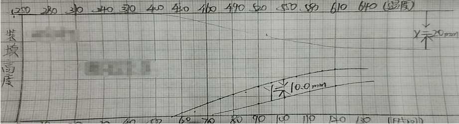

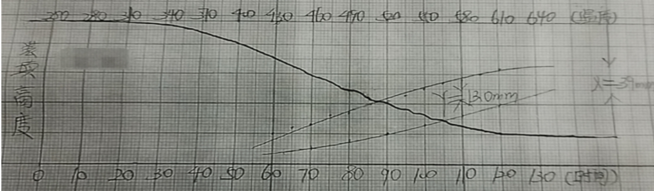

如下图肥煤胶质层曲线呈“之山”混合型,没有正向膨胀,且其收缩度偏大,表明该肥煤挥发分偏高,成焦后裂纹大,质量相对较差。

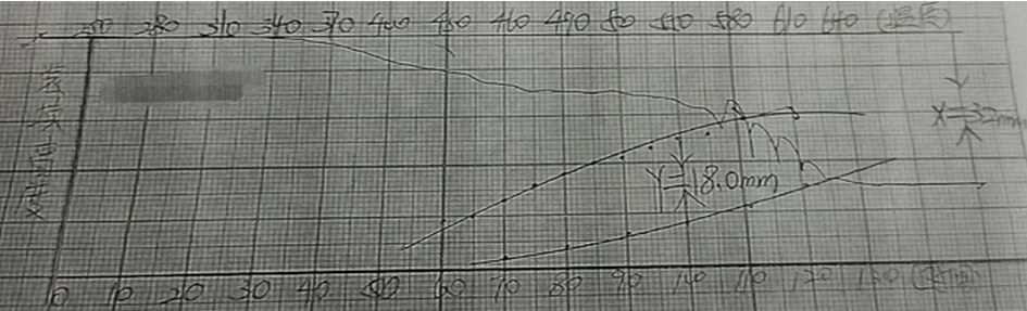

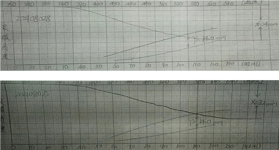

如下图肥煤胶质层曲线呈“山”型,有正向膨胀,且其收缩度适中,表明该肥煤挥发分中等偏高,成焦后裂纹相对小,质量相对较好。
浅谈胶质层指数对单种煤结焦性评价及在捣固配煤中的指导作用的图5

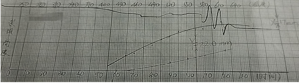

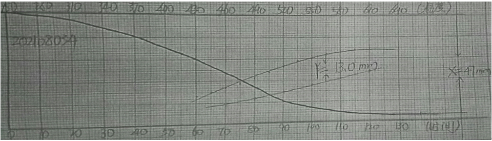

如下图肥煤胶质层曲线呈“山”型,有正向膨胀较大,且其收缩度相对较小,表明该肥煤挥发分较低,成焦后裂纹小,耐磨强度比同等挥发分的主焦煤都要好。
浅谈胶质层指数对单种煤结焦性评价及在捣固配煤中的指导作用的图6

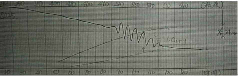

主焦煤有正向膨胀性,且最终收缩度<25mm,其胶质层曲线呈“大之字”形,其结焦性较好,如下图
