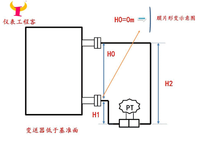

变送器低于上下法兰口
双法兰液位计安装在密闭容器低端法兰水平线以下,变送器安装在密闭容器下法兰水平线以下, 如下图所示。
双法兰差压式液位计安装在不同位置的影响的图1
假设ρ介为介质密度=1.5,ρ0为硅油密度=0.93,H0为介质量程0-5m,H1=1m,H2=6m,求变送器的量程。
解:
量程:ΔP=ρ介×g×H0=1.5×9.8×5=73.5KPa
高压侧空液位压力:P(+)=ρ0×g×H1=0.93×9.8×1=9.114KPa
低压侧空液位压力:P(-)=ρ0×g×H2=0.93×9.8×6=54.684KPa
空液位时压力差:ΔP= P(+)- P(-)=9.114-54.684=-45.57KPa
满液位时压力差:ΔP=空液位压力差ΔP+量程值ΔP=-45.57+73.5=27.93KPa
变送器的量程为:-45.57至27.93KPa

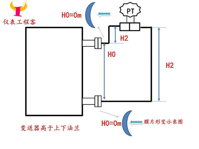

变送器位于上下法兰之间
双法兰液位计安装在密闭容器法兰水平线中间,变送器安装在密闭容器高低侧法兰水平线中间,如下图所示。
双法兰差压式液位计安装在不同位置的影响的图2
假设ρ介为介质密度=1.5,ρ0为硅油密度=0.93,H0为介质量程0-5m,H1=2m,H2=3m,求变送器的量程。
解:
高压侧空液位压力:P(+)= ρ0×g×-H1=0.93×9.8×-2=-18.228KPa
低压侧空液位压力:P(-)=ρ0×g×H2=0.93×9.8×3=27.342KPa
空液位时压力差:ΔP= P(+)- P(-)=-18.228-27.342=-45.57KPa

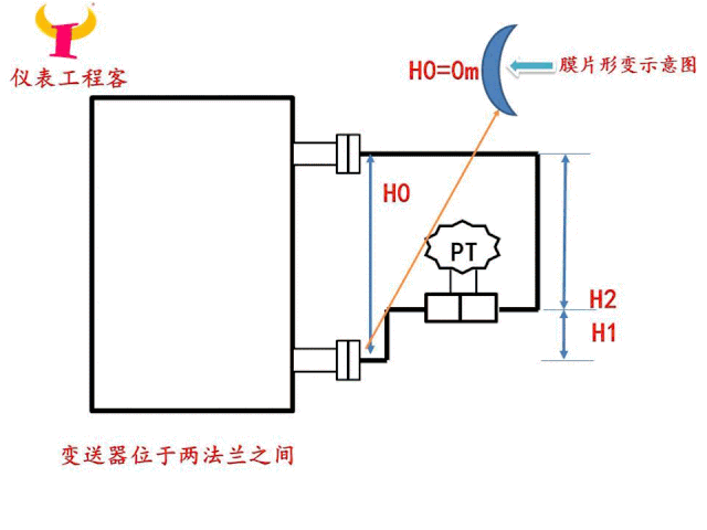

变送器高于上下法兰
双法兰差压变送器安装在密闭容器高侧法兰水平线以上,如下图所示。
双法兰差压式液位计安装在不同位置的影响的图3
假设ρ介为介质密度=1.5,ρ0为硅油密度=0.93,H0为介质量程0-5m,H1=6m,H2=1m,求变送器的量程。
解:
高压侧空液位压力:P(+)= ρ0×g×(-H1)=0.93×9.8×-6=-54.684KPa
低压侧空液位压力:P(-)=ρ0×g×(-H2)=0.93×9.8×-1=-9.114KPa
空液位时压力差:ΔP= P(+)- P(-)=-54.684-(-9.114)=-45.57KPa
结论
在仪表施工与调试当中,经常有同仁讲以上三种安装方式零点迁移量是不一样的。从上面的计算公式中可以得出,双法兰液位变送器不管安装在什么位置,其测量范围和零点迁移量不会随变送器安装位置改变而改变。实际安装中为了变送器能使用更长久,推荐第一种安装方法。
