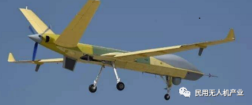

图2 典型无人机

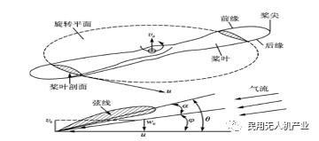

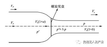

  在19世界中叶,提出了螺旋桨的两种基本理论:动量理论(1865年)及叶素理论(1878年)。动量理论揭示了流过桨盘的流体动量变化率和螺旋桨拉力之间的关系。叶素理论直接研究了流体和固体之间的局部相互作用,从而确定了桨叶和流体之间的气动力。但是,两种理论仍然不足以支撑螺旋桨的设计和性能分析。
浅谈航空螺旋桨的发展历程的图3
图3 动量理论示意图
浅谈航空螺旋桨的发展历程的图4
图4 叶素理论示意图

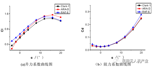

  为了提高螺旋桨气动性能。英、美等国相继开展了专用翼型研制。美国NASA与哈密尔顿公司开发了HS-1、HS-2翼型系列,英国航空研究协会(ARA)与道帝公司开发了ARA-D翼型系列。作为超临界翼型,能够满足飞机空气动力和使用的要求。拥有较高的升力系数和高拉力水平。
浅谈航空螺旋桨的发展历程的图5
浅谈航空螺旋桨的发展历程的图6
图5 航空螺旋桨翼型气动特性(Ma=0.3)

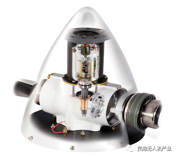

  (3) 多种功能调节控制技术
  为了提高民用飞机的安全性、可靠性及舒适性。先进螺旋桨调节控制系统的功能更加完善,除了典型的恒速变距调节、顺桨、回桨等功能外,还增加了反桨功能,从而缩短滑跑距离。为降低噪声水平,增加了螺旋桨相位同步器,对螺旋桨的转数和相位进行精密调节,实现噪声相位干扰技术。
图6 先进复合材料螺旋桨
浅谈航空螺旋桨的发展历程的图7
图7 电动恒速控制器
