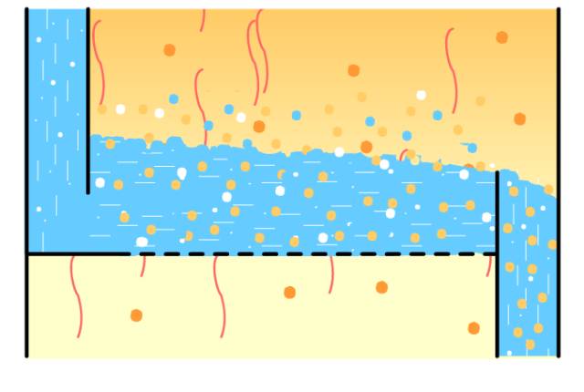

液泛
在精馏操作中,下层塔板上的液体涌至上层塔板,液泛是塔内液体过量的积聚,使液体无法从塔顶向塔底流动,塔的正常操作遭到破坏,这种现象叫做液泛。

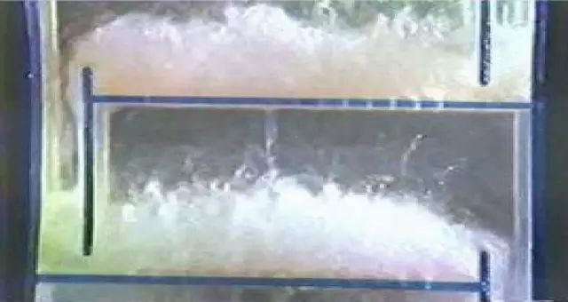

1喷射夹带液泛
夹带由液体的喷射作用引起,如果蒸汽速度过大,将产生大量雾沫夹带,液体积聚在上层塔板而不是逐板下流。一般发生在液相负荷较小区域,汽液接触呈喷射状态。

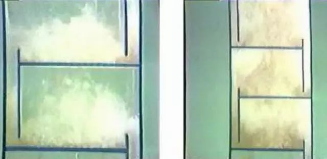

2泡沫夹带液泛

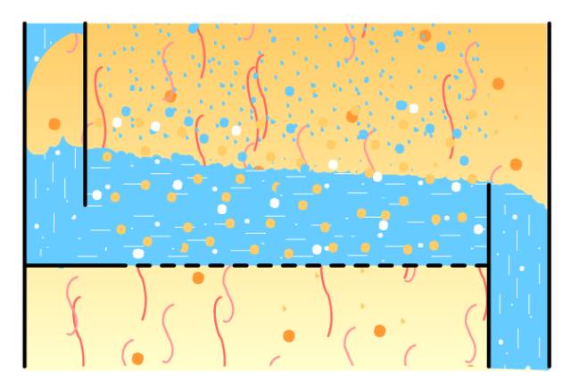

精馏操作常见问题案例分享及分析的图3
在较大液相负荷区,两相接触为泡沫状态。随汽速增大,板上泡沫层高度增加,夹带量增加。当汽速达某一液泛速度时,泡沫层面接近上层塔板,夹带急剧增大,引起上层塔板液体积聚,产生液泛。这种液泛一般只在较小板间距(小于375mm~450mm)时发生,板间距大时,将转变为喷射夹带液泛。

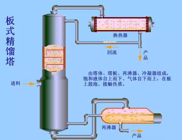

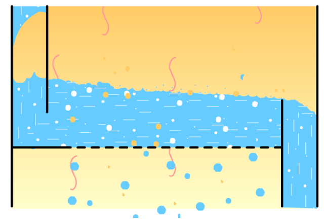

3.降液管满溢液泛
精馏操作常见问题案例分享及分析的图4由于汽流穿过塔板和板上液层造成的压降,以及液体流经降液管的压降,使得降液管中液面高出板上的液面,又因停留在降液管中的是汽液混合物,液面升得更高。随汽流增大产生的压降也随之增大;随液流增大,板上液层加厚,将夜光阻力增加,两者均使得降液管中液面上升。当此液面升到超过上层塔板的溢流堰高度时,液体不在经降液管逐板下流,而是液流倒灌,产生了降液满溢液泛。

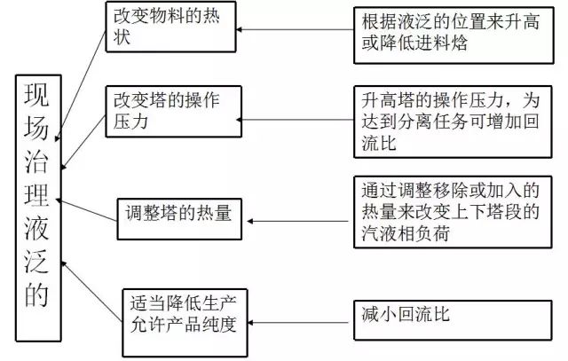

现场治理液泛方案

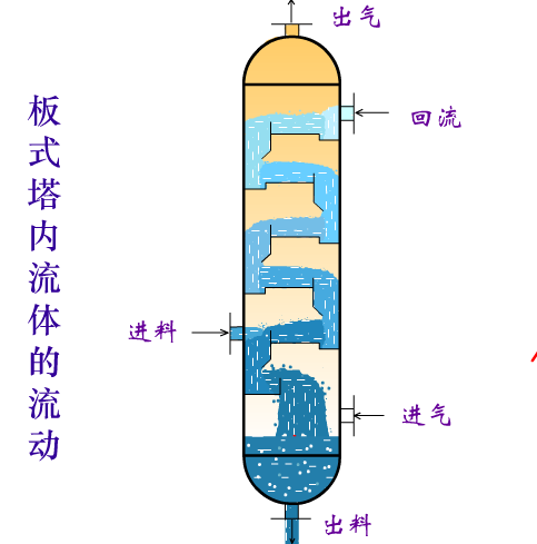

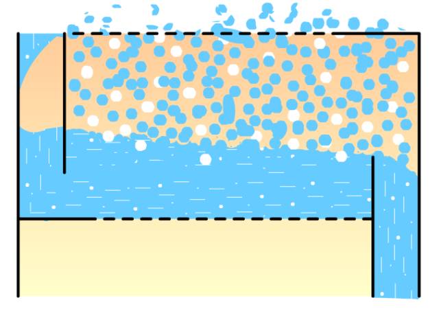

雾沫夹带
精馏操作常见问题案例分享及分析的图6
雾沫夹带是指气体自下层塔板带至上层塔板的液体雾滴。在传质过程中,大量雾沫夹带会使不应该上到塔顶的重组分带到产品中,从而降低产品的质量,同时会降低传质过程中的浓度差,只是塔板效率下降。对于给定的塔来说,最大允许的雾沫夹带量就限定了气体的上升速度。

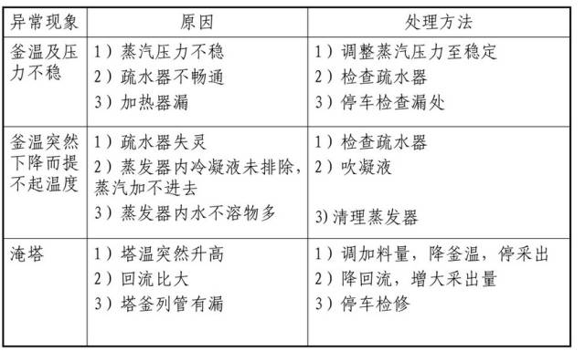

1.精馏操作的影响因素。
除了设备问题以外,精馏操作过程的影响因素主要有以下几个方面:塔的温度和压力(包括塔顶、塔釜和某些有特殊意义的塔板);进料状态;进料量;进料组成;进料温度;塔内上升蒸汽速度和蒸发釜的加热量;回流量;塔顶冷剂量;塔顶采出量和塔底采出量。塔的操作就是按照塔顶和塔底产品的组成要求来对这几个影响因素进行调节。

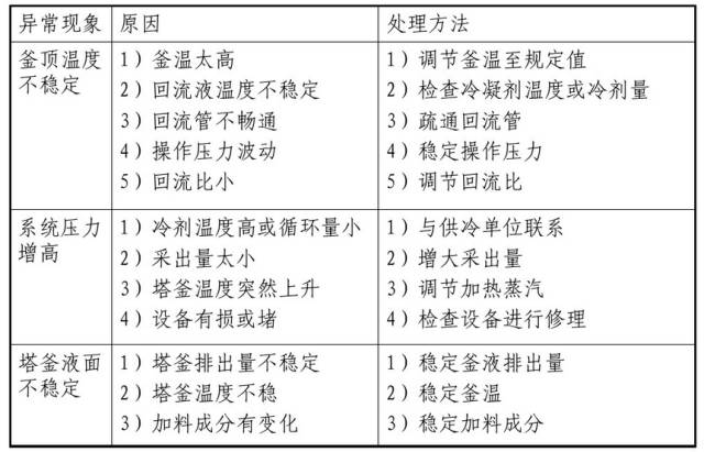

塔压是精馏操作的主要控制指标之一,塔压波动太大,会破坏全塔的物料平衡和气液平衡使产品质量不合格,因此,精馏的操作要稳定。调节塔压的方法有:
(1)塔顶冷凝器为分凝器时,塔压一般靠塔顶汽相产品取出量调节。取出加大,塔压下降;取出减小,塔压上升。
(2)再沸器蒸汽用量过大,回流量较大,塔压升高,这时,应适当降低蒸汽量,以调压塔釜压力。
影响塔压变化的因素有:①塔顶温度②塔釜温度②进料组成④进料量⑤回流量⑥冷剂量及冷剂压力。另外,仪表故障、设备和管道的冻堵,也可引起塔压的变化。

引起釜温波动因素有:塔压突然升高与降低,塔釜液的波动,加热蒸汽压力波动,调节阀失灵,疏水器失灵,使加热釜内冷凝液过多,加热釜聚合,塔釜和加热釜连通管堵等,都可引起釜温波动。

14.塔釜液位控制手段?
通过调整塔釜采出量来控制塔釜液位,釜液面增高,排出量增大,釜液面降低,排出量减少。也有用加热釜的热剂量来控制釜液面的,釜液面增高,热剂量加大。只有塔釜液面稳定时,才能保证塔釜传热稳定以及由此决定的塔釜温度、塔内的上升蒸汽流量、塔釜液组成稳定等的稳定,从而确保塔的正常生产。

如果溢流口与下层塔板的距离太近,则可能造成上层塔板的回流也不能顺利流入下层塔板,使上层塔板的液层增高,下层塔板的压力增大,严重时造成液泛。

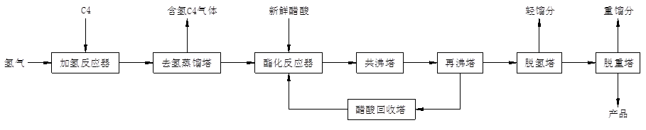

丁烯-醋酸加成合成醋酸仲丁酯的工艺,是C4烯烃异构体脱除异丁烯后的剩余烯烃与冰醋酸在酸性催化剂作用下加成反应直接合成醋酸仲丁酯,经精馏实现酸酯分离后得到高纯度的醋酸仲丁酯产品的技术。C4轻烃馏分中含有大量的异丁烯,可用于生产甲基叔丁基醚(MTBE)和聚异丁烯(PIB)等石油化工产品。精馏后C4组分含有大量的1-丁烯,为醋酸仲丁酯生产提供了理想的原料。反应过程所用的催化剂大致分为两类,即固体酸催化剂和液体酸催化剂,前者包括阳离子交换树脂、固体磷钼酸等;后者包括硫酸、对甲苯磺酸等。本案例中涉及到的工艺过程可分为反应单元和精馏单元。
技术方案
精馏操作常见问题案例分享及分析的图13
原料:来自MTBE装置精馏后的C4馏分(丁烯的总含量超过55%以上),醋酸,氢气。
催化剂:酸性催化剂。
技术方案:反应单元包括加氢反应去除丁二烯,蒸馏去除过量氢气,及丁烯与醋酸加成生成醋酸仲丁酯;精馏单元包括脱除C4馏分,共沸精馏,醋酸精制,脱除轻馏分及脱除重馏分。
