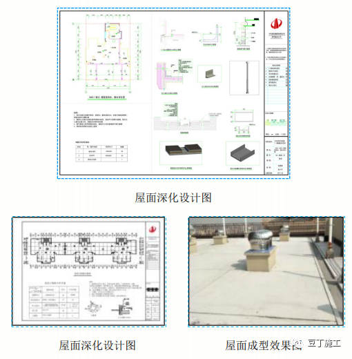

屋面深化设计
★ 质量要点
1)屋面施工前须进行深化优化,主要包含排水坡度、坡向 ,分格缝位置,透气管、排气管位置,烟道、防水收头、 出屋面门口、圆弧泛水等细部节点做法。
2)深化设计时,对于大屋面优先选用设置天沟单坡排水方 式进行有组织排水,施工前均按优化图放样、定位,保证 其各边的平行垂直。排水沟位置根据屋面结构形式,可采 取居中设置或沿山墙设置方式布置,排水沟深度50~150mm ,宽度300mm。
3)各类构件及出屋面门槛、门洞高度应根据屋面装饰厚度 计算得出,设置天沟排水时不得取消或降低保温层厚度, 增加找坡材料厚度形成排水沟。

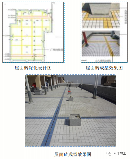

屋面广场砖全整砖施工
★ 质量要点
1)屋面面层为广场砖时必须提前优化,绘制分格缝、 分色线及面砖的排版图,做到排砖合理,分格缝、排气 孔满足装饰美观且不影响使用功能。
2)砖面层整砖施工,与女儿墙、机房、突出屋面构造 物交界采用彩色整砖收边,女儿墙边角整砖不到边时采 用圆弧泛水或立面保温进行找平。
3)女儿墙或泛水等收口部位广场砖应高出5mm,防止 积水。
4)屋面砖不大于10m设置分隔缝,采用沥青砂或密封胶 做柔性连接,普通缝隙采用专用勾缝剂嵌缝。
5)砖缝勾缝后宜压成圆弧状,低于砖面3~5mm;

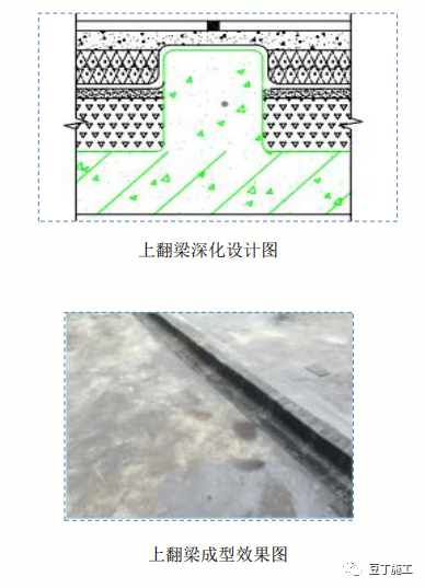

屋面结构防水分区工法
★ 质量要点
1)屋面结构宜进行优化为分区防水做法,解决后期渗 漏难维修的缺陷。
2) 主体结构施工时依据屋面施工深化图,根据落水口 位置、排水方向、排水面积、户间隔墙,设置结构防水 分区上翻梁。
3) 上翻梁高度与倒置式屋面的保温层高度一致。
4) 对构件防水分区上翻梁根部进行防水处理,确保各 分区的独立。
5)应用此工艺,应征求设计单位意见,办理变更或洽商。

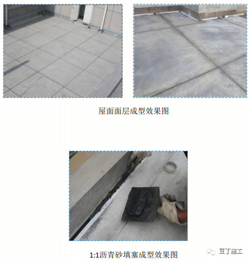

屋面分格缝施工
★ 质量要点
1)混凝土面层分格缝间距不得大于6m,对于小型或造 型较多的屋面,分格缝间距宜控制在3m之内,缝宽 20mm。
2) 平面与立面交接处必须设置伸缩缝,缝宽20~30mm 。
3) 分格缝布置应对称、顺直,采用1:1沥青砂进行填实 压光,严禁采用纯沥青膏进行填缝施工。
4) 正置式屋面严禁采用后切缝做法,防止破坏防水层 。
★ 节点图片

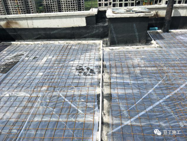

屋面细石混凝土面层施工
★ 质量要点

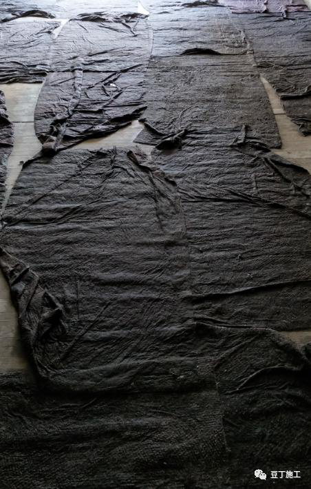

1) 细石混凝土强度等级不得低于C20,坍落度不大于 200mm。保护层施工时必须设置防裂网片,混凝土内部 配筋φ6@ 200×200mm网片,面层必须采用1:1干粉收 面。
2) 混凝土保护层完成后,应采用机械磨光及人工二次 压光工艺,混凝土终凝后覆盖棉毡并浇水养护,养护时 间不应少于7d,防止混凝土保护层收缩开裂,养护过程 留存相应影像资料。
3 )排水口周围直径500mm范围内坡度不应小于5%;
★ 节点图片
屋面工程施工质量如何控制?16种工艺要点总结!的图5
防裂网片铺设效果图
屋面工程施工质量如何控制?16种工艺要点总结!的图6
覆盖棉毡养护

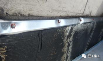

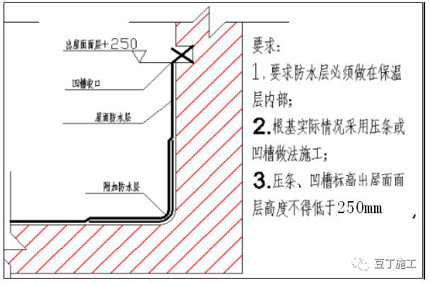

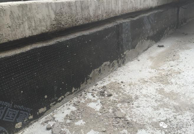

女儿墙防水凹槽收头
★ 质量要点
1)屋面女儿墙结构施工时,墙面预留防水层收口凹槽 (深25mm、宽40mm),根据屋面装饰层厚度按最高 点计算,凹槽位置应高于屋面饰面层300mm。
2) 防水层在凹槽内用压条收口固定,在女儿墙防水层 外侧按设计要求粘贴保温并刮抗裂砂浆处理,女儿墙面 层做法符合设计要求。
3) 当屋面完成面距女儿墙顶部挑檐高度小于500mm时 ,可不设凹槽收口,将防水卷材贴至挑檐下,采用金属 压条固定。
注:屋面防水保护层施工前,必须完成防水压条收头施工。
★ 节点图片

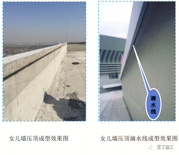

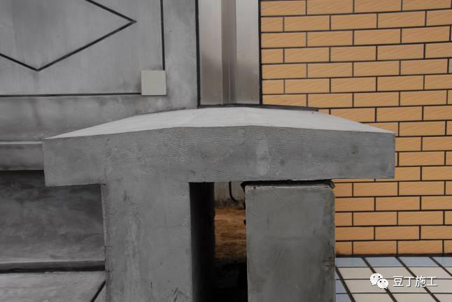

女儿墙压顶施工工艺
★ 质量要点
1)女儿墙结构内外侧必须设置挑檐,压顶挑檐与女儿 墙一起浇筑,压顶内坡5%结构一次成型;
2)挑板下部距屋面建筑完成面不小于 300mm,女儿墙 或种植屋面侧墙下部 400mm 高反坎应与屋面混凝土一次 浇筑成型。
3)女儿墙压顶向内侧外挑最低50mm,砼压顶线条水平 误差必须控制在10mm内,结构线条厚度不得大于100mm ,除设计特别注明,成品线条厚度不得大于150mm。
4)女儿墙压顶线条底部必须收面处理,如突出墙面宽 度大于50mm则设滴水线,小于50mm则抹成鹰嘴。

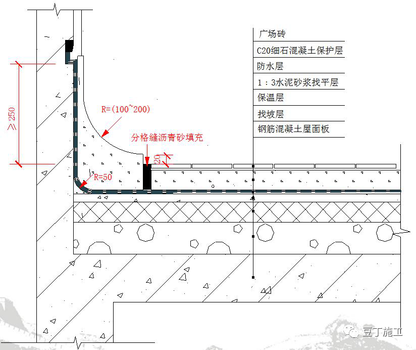

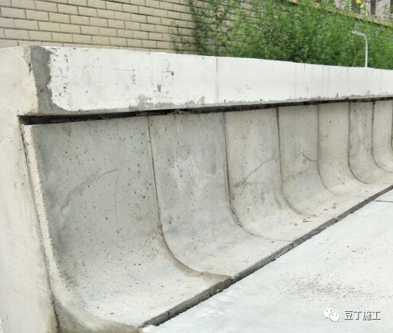

圆弧形泛水施工工艺
★ 质量要点
1) 女儿墙根部、出屋面烟道根部、机房外侧根部等, 采用C20细石混凝土制作圆弧形泛水,或采用PC构件做 面层,避免女儿墙根部积水渗漏。
2) 泛水应和屋面细石混凝土保护层同时施工,在混凝 土初凝后使用弧形抹子压光收面,泛水圆弧半径应提前 深化设计。
3) 泛水与平面相接处应留设伸缩缝,缝宽20mm,沥 青砂填缝;泛水纵向留设分格缝,间距宜按1000mm设 置1道,最大不超过3m,与平面分格缝对齐设置。
4) 圆弧形泛水成型后,面层可涂刷深色、灰色等涂料 加强观感。

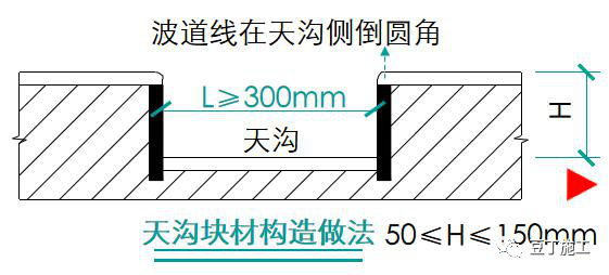

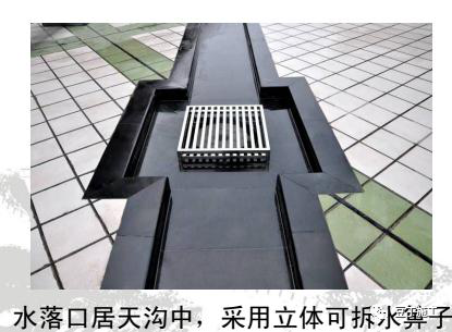

屋面排水天沟施工工艺
★ 质量要点
1)屋面深化设计时考虑单坡排水,屋面侧边留设排水 天沟,当外造型复杂时,可在屋面中间位置设置天沟, 排水沟施工时不得取消或降低保温层的厚度。
2 )天沟成品宽度不应小于300mm,起坡点深度为 50mm,坡度为1%,最大深度不大于150mm。
3 )天沟中间水落口必须在天沟宽度居中位置,采用立 体可拆卸水箅子,水篦子材质宜选用不锈钢制品,如采 用铸铁件,则必须进行防腐处理。
★ 节点图片

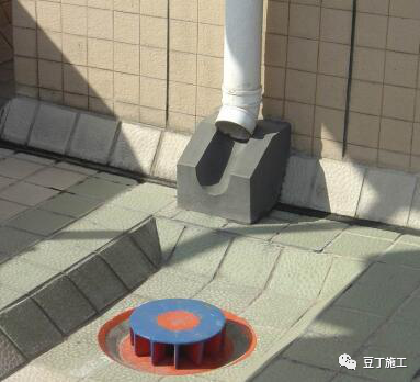

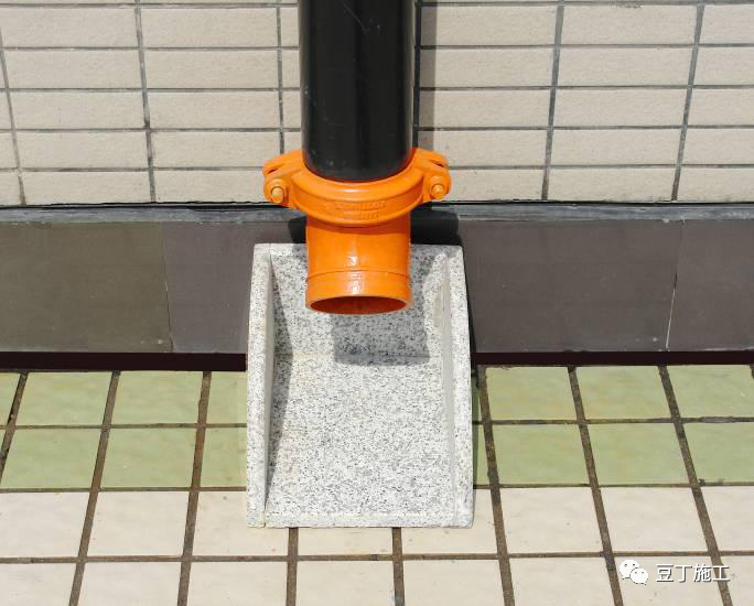

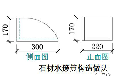

成品水簸箕
★ 质量要点
1) 屋面机房外侧雨水管下口(含室外雨水管)必须安 装水簸箕,雨水管弯头距地150mm,水簸箕采用预制成 品:①石材或面砖预制;②PC构件预制成品。
2)水簸箕尺寸宜为300mm×200×200mm(长*宽*高) ,与排水管对称居中设置且安装牢固。
 ★ 节点图片
屋面工程施工质量如何控制?16种工艺要点总结!的图16
水簸箕深化设计图
屋面工程施工质量如何控制?16种工艺要点总结!的图17
石材水簸箕
屋面工程施工质量如何控制?16种工艺要点总结!的图18
PC构件水簸箕

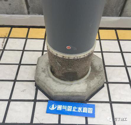

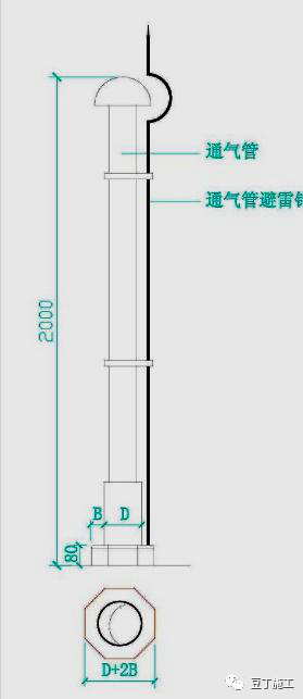

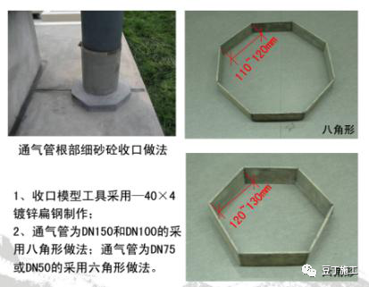

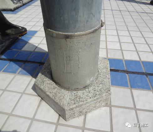

 屋面透气管道管根收口
★ 质量要点
1)出屋面透气管,金属套管应进行防腐防锈处理,上 人屋面套管高度距地面800mm,不上人屋面套管距地 300mm(主管为铸铁管)。
2) 防水卷材沿套管上返250mm以上,采用金属抱箍收 口,防止卷材与套管剥离造成渗漏隐患,金属抱箍必须 箍在卷材最上端。
3) 管根处采用六角造型收口,推荐使用预制小PC构件 (或石材预制);如采用模具现浇,则浇筑高度应为 100mm,表面压光后涂刷灰色涂料。

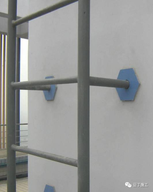

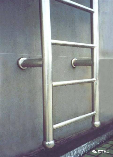

屋面爬梯安装
★ 质量要点
1) 屋面通向机房爬梯必须采用整体式做法,参照图集 做法或首步距地1500mm,如距地面低于1500mm,底 部应采用可折叠式爬梯。
2) 爬梯顶部2个固定点要求结构阶段直接预埋钢板或 固定件,爬梯安装时,顶部与预埋件焊接,下部可采用 锚栓方式连接,禁止锚栓固定在砌块上。
3) 禁止采用单根钢筋植入墙内做法施工,超过3m高度 的爬梯应加设护身栏;

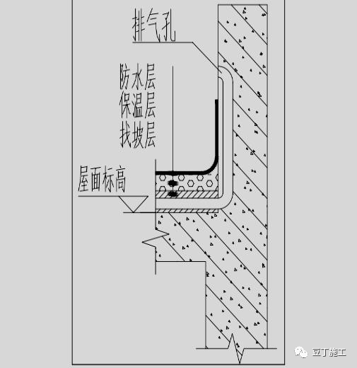

屋面排气管暗装工法
★ 质量要点
1) 正置式屋面,在保温层内留置排气管,对整体布置 及区域划分应进行优化设计,将排汽管引入女儿墙处, 排气帽在女儿墙装饰层内暗埋法施工。
2) 施工时根据优化图划分区域大小,布置排汽管,排 气管在女儿墙侧面应采用卡箍固定并加装弯头,待女儿 墙侧面装饰完成后,排气管末端弯头处做金属排气帽, 排气帽与墙面间缝隙密封处理。
3)排气管在女儿墙或侧墙处,防水卷材应压住排气管 ,防止立管处渗漏。
4)排气管主管宜采用φ50PVC管进行打孔安装,侧墙管 道采用φ32PVC管。

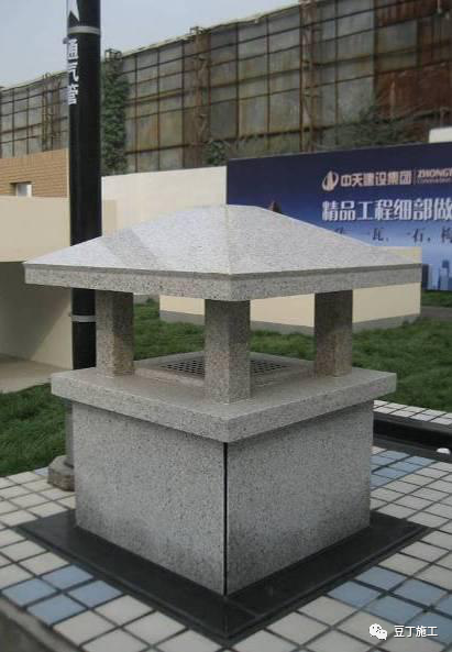

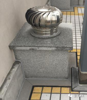

屋面烟风帽做法
★ 质量要点
1) 屋面烟风帽采用成品无动力不锈钢风帽,烟风道筒 身必须进行装饰,设计未明确时参照外墙装饰做法。
2) 采用水泥制品的成品烟风帽,风帽及筒身必须参照 外墙做法进行面层涂料施工,盖板须有排水及滴水做法 。
3 )采用石材制作的烟风帽,应采用与外墙涂料颜色相 近的石材制作,应对烟风帽进行深化设计,避免安装时 尺寸不对,造成错位等现象。
4)烟道水平洞口方向应设置钢丝网,防止杂物及飞鸟 进入。
5)如风帽与侧墙连接,接茬处应有防渗漏做法;

屋面工程施工质量如何控制?16种工艺要点总结!的图31
水泥制品烟风帽效果图
屋面工程施工质量如何控制?16种工艺要点总结!的图32
石材烟风帽效果图

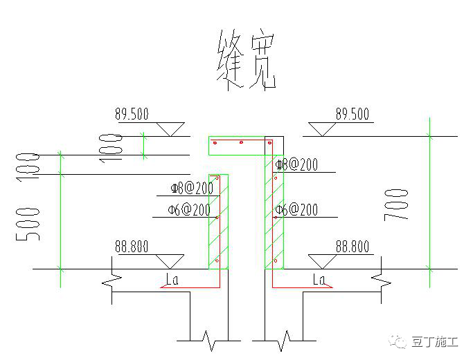

屋面结构现浇变形缝施工工艺
★ 质量要点
1) 屋面单元间变形缝,出屋面结构宜采用混凝土一体 式做法,先浇筑单侧墙,支设模板后浇筑另一侧带挑檐 侧墙,两侧女儿墙高度相差80mm-100mm。
2) 伸缩缝两侧现浇结构之间,挑檐底部应高于下部墙 30mm,后期做柔性密封处理。
3)屋面变形缝一侧支模浇筑悬挑压顶,压顶配筋同女 儿墙配筋。
4)两侧墙中间缝隙可先填充保温板或岩棉等保温材料 ;
★ 节点图片
屋面工程施工质量如何控制?16种工艺要点总结!的图33
变形缝深化设计图

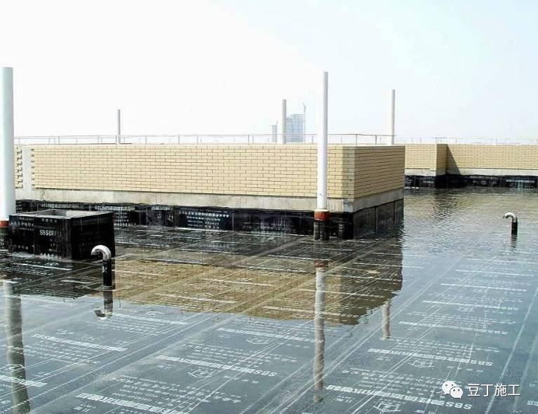

屋面淋蓄水试验
★ 质量要点
1) 屋面防水施工完成后及时进行淋蓄水试验,试验过 程报公司进行节点检验,试验合格方可进入隐蔽工序。
2) 防水工程淋水、蓄水试验必须留存影像资料,包含 防水施工附加层、卷材搭接、雨落口、泛水部位防水高 度及收口做法、淋蓄水试验等内容。
3)屋面蓄水时,应保证屋面最高点水深20mm,注水结 束后开始计时,累计24h后方可排水。
4)屋面防水保护层完成后,尚应在雨天检查所有顶层 房屋,是否渗漏水;
