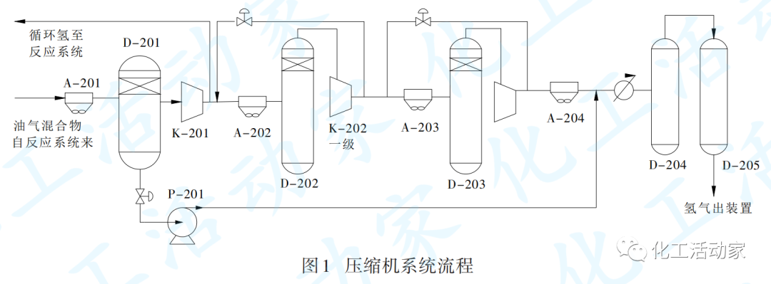

青岛炼化180×104t/a连续重整装置采用UOP的3代超低压连续重整反应与再生工艺技术。装置设2台多级离心压缩机组,即重整循环氢压缩机K-201和氢气增压压缩机K-202,均位于含氢气体系统中,用以实现含氢气体的循环与外送。
系统简介
流程简述
重整原料经重整反应后进入重整产物分液罐D-201,D-201顶含氢气体经K-201增压后大部分作为循环氢返回至重整反应系统,剩余部分气体经空冷A-202冷却后至D-202分液,其顶部气体经增压机K-202的1级压缩后,再经空冷A-203冷却后进入D-203分液,其顶部气体再进入K-202,进行2级压缩后,与经过泵P-201升压后的重整生成油进行再接触以回收含氢气体中的轻烃。再接触罐D-204顶分离出的氢气经脱氯后进氢气管网供外部加氢装置使用。
考虑到机组安全稳定运行,K-202需要避开喘振工况,在K-202的1、2级压缩机出口均设置了防喘振控制阀,防止机组发生喘振,流程见图1。

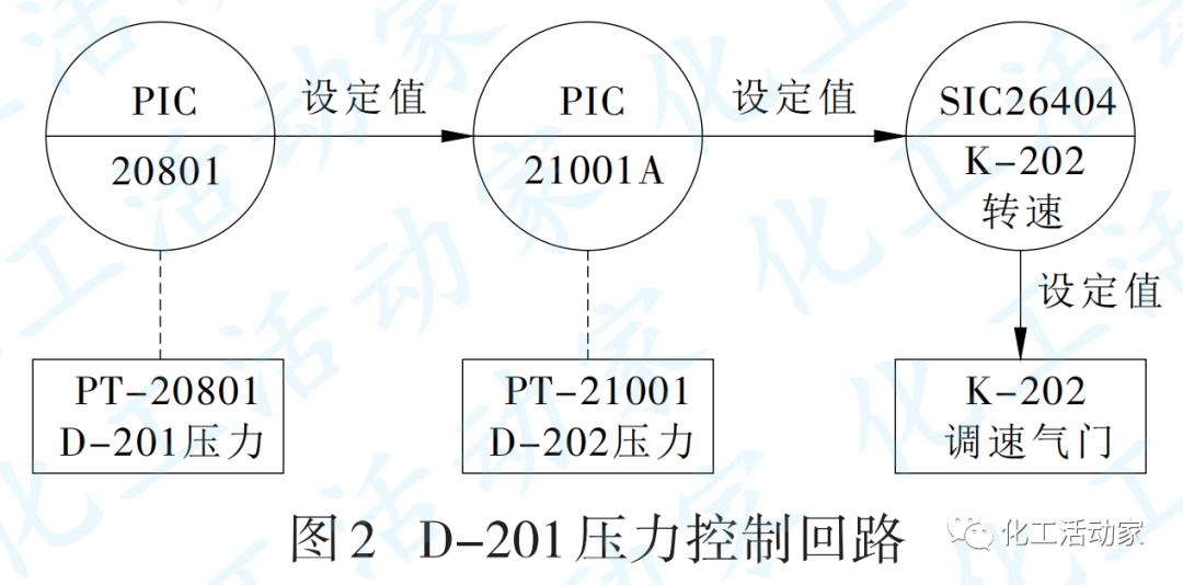

工艺控制
K-201需完成重整循环氢输送和重整产氢1级压缩的任务,K-202需完成将K-201出口1级增压的重整产氢增压送至氢管网的任务。重整反应产物分液罐D-201压力是关系到装置平稳操作及反应性能的重要控制参数,工艺要求必须稳定。因重整是产氢反应,故重整产氢必须经K-201的1级增压后再由K-202继续增压后送至管网,增压氢量过少或过多D-201压力都无法稳定,所以需要用增压氢量来控制D-201压力。
D-201压力控制回路见图2。
青岛炼化│氢气增压汽轮机轴振动增大原因及解决措施的图3
D-201压力控制方案为:K-201入口罐D-201压力(PIC-20801)-K-202入口罐D-202压力(PIC-21001A)-氢气增压机K-202转速控制器(SIC-26404)多串级控制,即通过调整K-202转速调整氢气外送量,而达到控制D-201压力的作用。

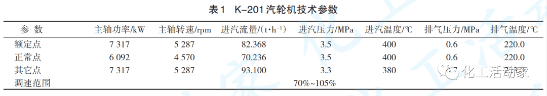

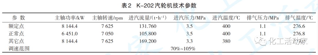

K-201(BCL904+BCL905)、K-202(BCL707+BCL708)均采用沈鼓1拖2型机组(1台汽轮机带动2台压缩机),以3.5MPa蒸汽驱动的背压式汽轮机(K-201背压为0.45MPa,K-202背压为1.0MPa)为其驱动机。其设计技术参数见表1、2。

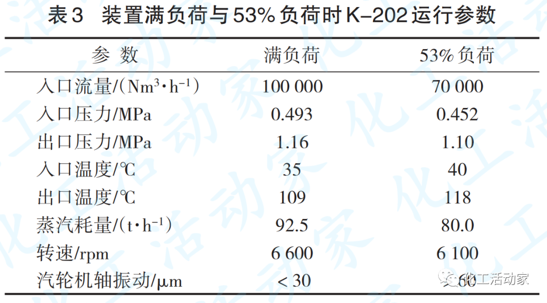

由于疫情影响,重整装置加工负荷降低,最低降至53%。由于低负荷运行,重整反应产氢量降低,K-201、K-202压缩气体量相应降低;产氢量减少导致重整反应器压力下降,为维持压力,需增大循环氢量。提高K-201返回重整反应器的循环氢量势必导致K-202的压缩气体量进一步降低。
当装置加工负荷降至80%、K-202入口流量降至70000Nm3/h,汽轮机轴振动开始出现升高趋势,而后随着装置加工负荷的持续降低,汽轮机轴振动峰值最高达到77μm。轴振动偏高会加速汽轮机轴承磨损,不仅增加了设备故障风险,而且对装置的安全平稳运行造成很大隐患。装置满负荷与最低负荷53%时K-202运行参数对比见表3。

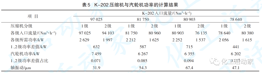

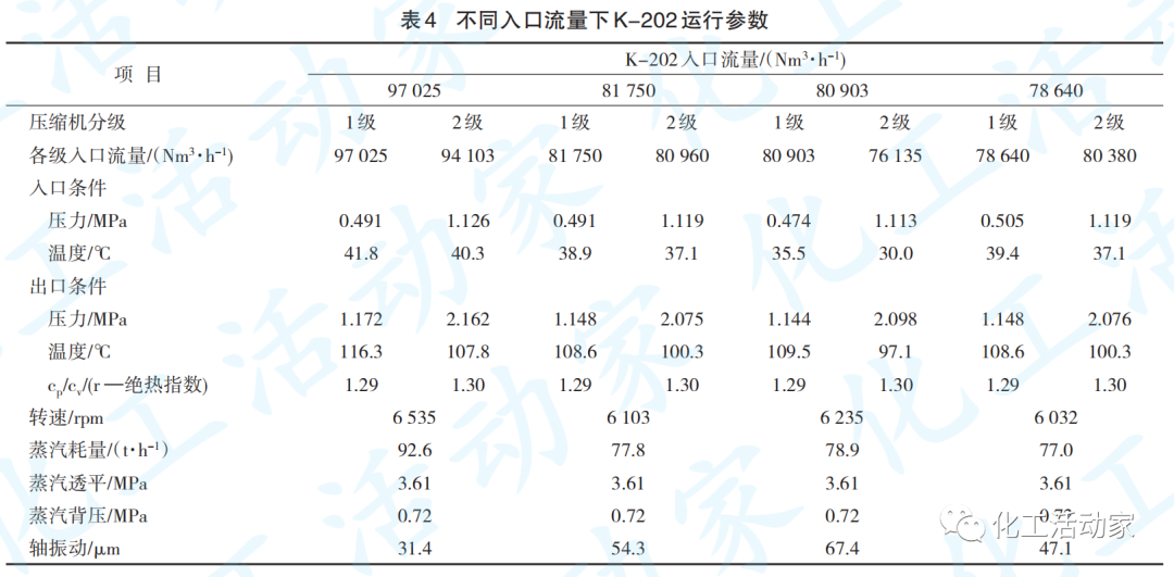

接下来将计算K-202不同入口流量的状态下,压缩机和汽轮机的功率,并和K-202汽轮机轴振动值作对比,以寻找功率与轴振动之间的关系。装置处理负荷降低期间,不同入口流量下K-202运转参数见表4。
青岛炼化│氢气增压汽轮机轴振动增大原因及解决措施的图7

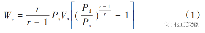

理想气体在离心机内的压缩过程和在控制阀内的节流过程可视为绝热过程,其过程理想做功如式(1)、(2)所示。
青岛炼化│氢气增压汽轮机轴振动增大原因及解决措施的图8
由式(1)可知,能耗与气体流量、气体入口温度、压比和气体绝热指数有关。查阅该装置设计数据,r变化范围为1.26~1.36,为简化分析,K-202的1级压缩绝热指数可视为常数1.29,2级压缩绝热指数可视为常数1.3。
青岛炼化│氢气增压汽轮机轴振动增大原因及解决措施的图9
式中Ps-入口压力;Pd-出口压力;P0--标准状态压力;Ts-入口温度;Td-出口温度;T0-标准状态温度;V-入口流量;Vd-出口流量;V0-标准状态下流量;r-气体绝热指数;Ws-过程轴功,大于0,为压缩机对气体所做的轴功;小于0,为气体对用功或耗功设备所做轴功。
计算时需注意:表4中的压力单位均为表压,而公式(1)中的压力单位均为绝压,需要进行换算;表4中的温度单位均为摄氏度,而公式(1)中的温度单位均为开尔文,需要进行换算。进而根据公式(1)、(2)对各级功率进行计算,同时用蒸汽做功对汽轮机功率进行估算,计算结果见表5。

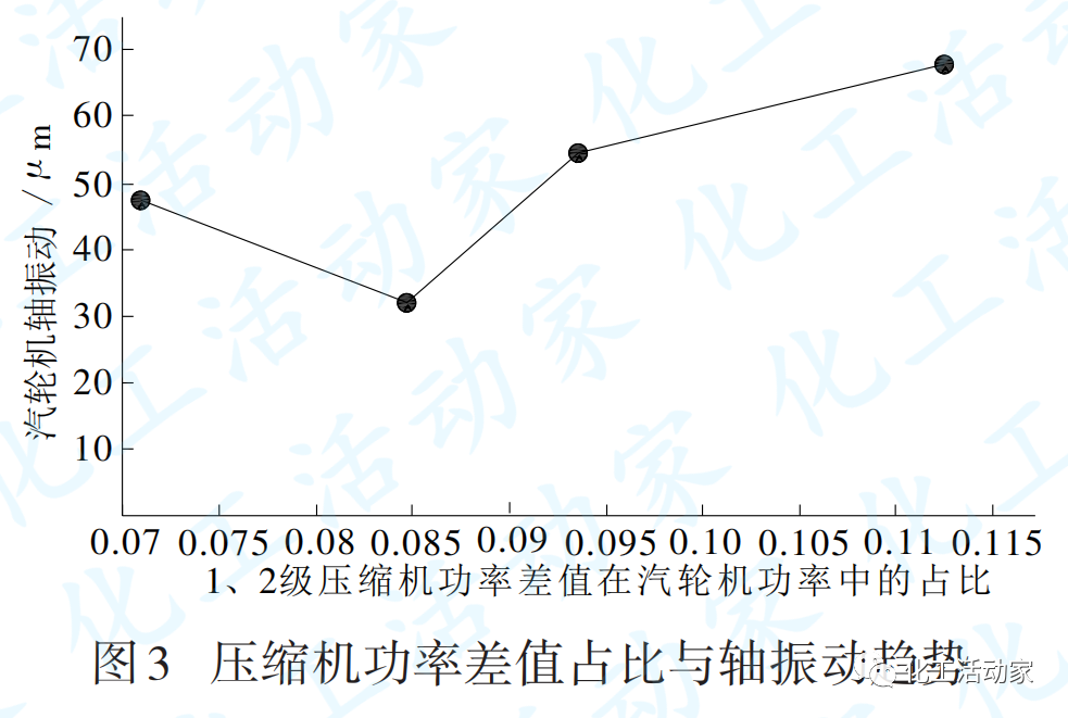

对于K-202,若汽轮机功率越小,1、2级压缩机功率差值越大,则汽轮机运转越不平衡,轴振动将增大。将1、2级压缩机功率差值在汽轮机功率中的占比和汽轮机轴振动做成趋势图,见图3。
青岛炼化│氢气增压汽轮机轴振动增大原因及解决措施的图11
由图3可以看出,排除数据采集偏差,1、2级压缩机功率差值在汽轮机功率中的占比和汽轮机轴振动存在相关趋势,即1、2级压缩机功率差值在汽轮机功率中的占比越大,汽轮机的轴振动越高。

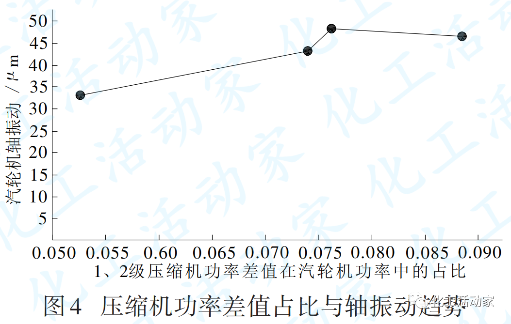

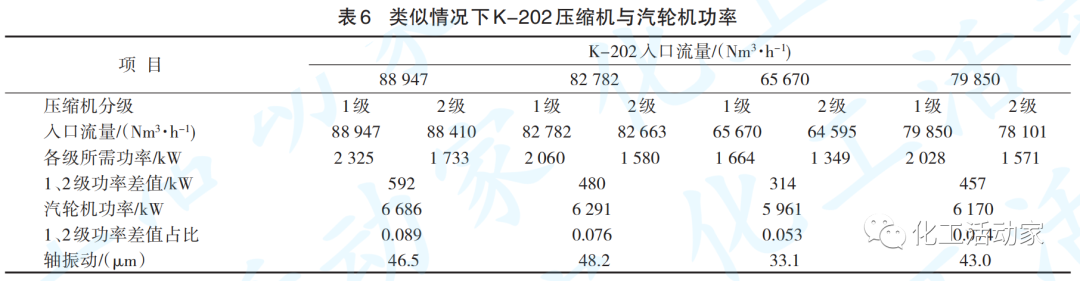

为了验证所得的结论,寻找与此次装置加工负荷降低、汽轮机轴振动增大类似的运行状态,来验证上述推论是否正确。装置类似低负荷运行情况下K-202的压缩机和汽轮机功率计算见表6。
青岛炼化│氢气增压汽轮机轴振动增大原因及解决措施的图12
将1、2级压缩机功率差值在汽轮机功率中的占比和汽轮机轴振动做成趋势图,见图4。
青岛炼化│氢气增压汽轮机轴振动增大原因及解决措施的图13
由图4可见,排除数据采集偏差,装置类似低负荷运行情况下,1、2级压缩机功率差值在汽轮机功率中的占比越大,汽轮机的轴振动越高,与上述推论相同,说明推论成立。

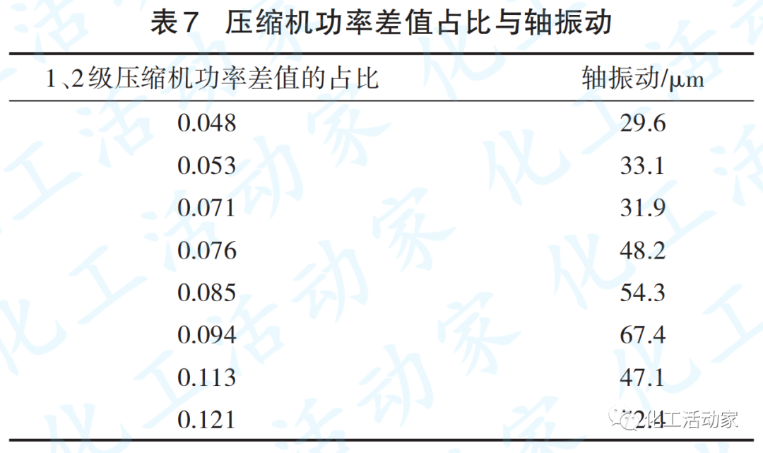

04
判定标准

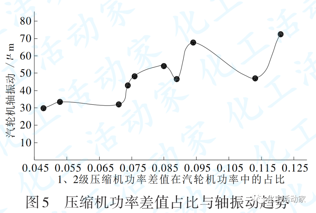

根据上述分析,可以得知1、2级压缩机功率差值在汽轮机功率中的占比越大,汽轮机轴振动越大。接下来将取多组数值,尝试寻找汽轮机轴振动增大的判定标准,见表7。
青岛炼化│氢气增压汽轮机轴振动增大原因及解决措施的图14
并做成趋势图见图5。
青岛炼化│氢气增压汽轮机轴振动增大原因及解决措施的图15
由图5可以看出,排除数据采集偏差,1、2级压缩机功率差值在汽轮机功率中的占比<0.07时,汽轮机轴振动维持30μm左右;1、2级压缩机功率差值在汽轮机功率中的占比>0.07时,汽轮机轴振动开始增大,并且占比越大,汽轮机的轴振动越大。

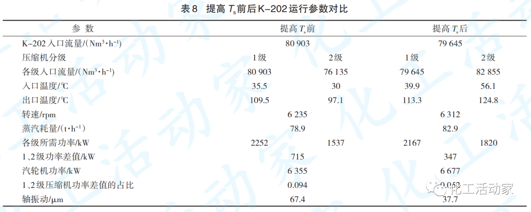

(1)提高Ts。在2级压缩机入口气体中混入部分轻烃,所以Ts不能提高太多,防止混入轻烃过多导致在2级压缩的的过程中从气相中析出,损坏压缩机内构件,以Ts<60℃为宜。随后对措施进行了实施应用,实施前后对比见表8。
青岛炼化│氢气增压汽轮机轴振动增大原因及解决措施的图16
由表8可以看出,排除生产波动和排除数据采集偏差,2级压缩机入口温度Ts提高后,入口气体流量增加,功率增加,同时汽轮机的功率增加,1、2级压缩机功率差值在汽轮机功率中的占比减小,轴振动明显降低,措施有效。

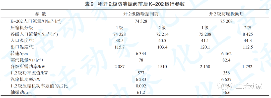

(2)开2级压缩机防喘振阀。在装置加工负荷持续降低,同时A-203已经没有调整余地来提高Ts的情况下,手动稍开2级压缩机防喘振阀将部分出口气体返回至入口以增加入口气体流量。措施实施前后对比见表9。
青岛炼化│氢气增压汽轮机轴振动增大原因及解决措施的图17
由表9可以看出,排除生产波动和排除数据采集偏差,稍开2级压缩机防喘振阀后,入口气体流量增加,功率增加,同时汽轮机的功率增加,1、2级压缩机功率差值在汽轮机功率中的占比减小,轴振动明显降低,措施有效。
