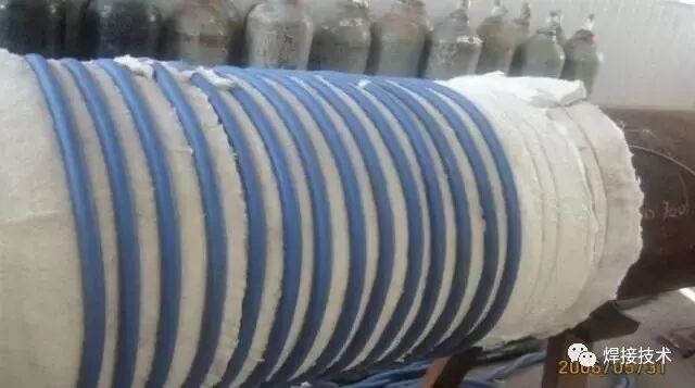

 预热
对重要的焊接构件先进行整体热时效,然后再现场与其他构件进行组合焊接的拼焊工艺是建筑钢结构制造常采用的方法。其具有焊缝去氢、恢复塑形和消除应力的三重功能。一般认为热时效的消除应力的效果为40%以上。

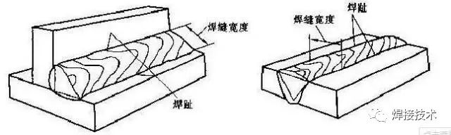

 重熔
焊趾缺陷是一种焊道融合线上中难以避免的小而尖锐、连续的缺陷,往往成为结构疲劳破坏的裂纹源。
焊接应力的消除方法的图4
常采用TIG重熔工艺对焊趾进行修整,重建裂纹起裂前的状态,降低由于焊趾缺陷所造成的应力集中现象,以延长疲劳寿命。同时TIG重熔也能改善焊缝区的横向残余应力;重熔对于焊缝纵向残余应力的改善不明显,残余应力绝对值下降不大;但对于纵向残余应力的均匀分布有一定效果。但对横向残余应力有明显的改善效果,残余应力的绝对值下降明显而且分布趋于均匀。
