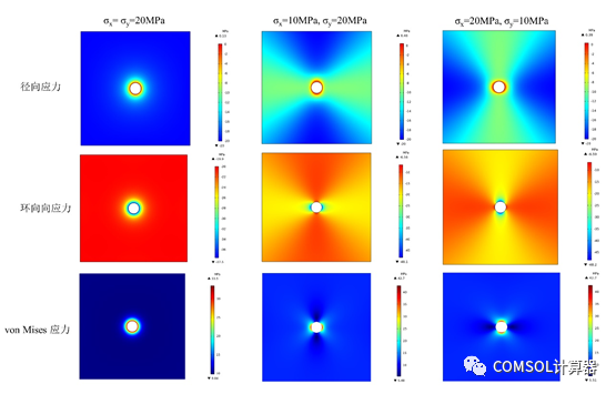

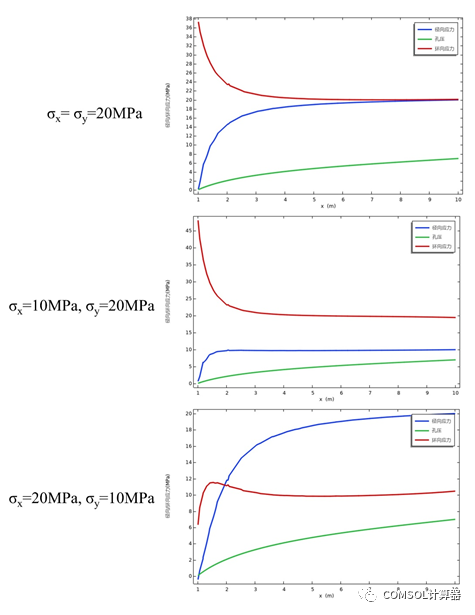

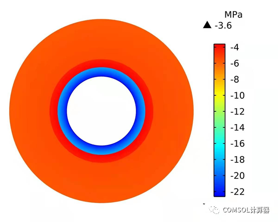

1COMSOL井壁周围环向应力与径向应力
 20211217927
本案例考察不同地应力下井壁周围环向应力与径向应力分布,同时考虑孔隙水压对围岩应力分布影响。comsol后处理中并不能直接得到环向应力与径向应力,需要通过xy方向应力转化得到。具体结果如下,从图中可以看到不同的水平、垂直地应力大小,会产生不同的应力分布。在井壁周围,径向应力最小,环向应力与von Mises屈服应力最大。此案例仅考虑水压对应力影响,后续还可以考虑温度、损伤对其影响。

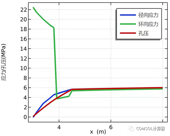

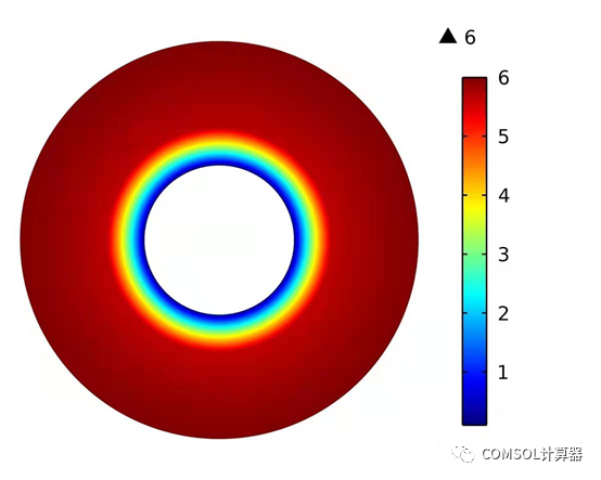

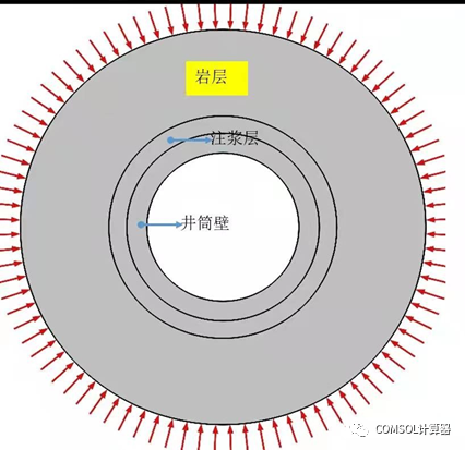

2COMSOL模拟流固耦合井筒周围应力分布
此案列介绍在井筒壁周围施加径向荷载(孔压和地应力),分析其径向应力、环向应力以及孔压变化,附有详细的建模说明书,有需要的请联系我。

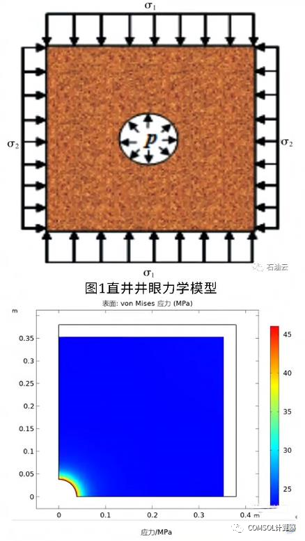

3、利用COMSOL进行直井井眼围岩应力分析
钻井过程中的井壁失稳是一个普遍性难题,特别是在新地区的勘探井、深井和超深井中,常常由于无法掌握井下地层的组成与特性,钻井、钻井液技术与地层不匹配,造成井眼严重失稳,从而导致卡钻、划眼,泥包钻头等各种复杂事故,甚至使油井报废。
从岩石力学的观点研究钻井过程中的井壁稳定,利用已测室内试验得到的岩石力学参数,在COMSOL有限元数值模拟软件基础上建立井壁模型,揭示钻井过程井眼围岩应力分布,为防止井壁失稳提供依据和指导。
物理模型:
由于井眼直径远小于井深,故可把直井井眼模型简化为平面应变模型。图1是直井井眼力学模型,把地层看作线弹性体,x方向无限远处作用有最大水平地应力,y方向无限远处作用有最小水平地应力,在井眼内部作用有钻井液的液柱压力,地层内部作用有地层孔隙压力。

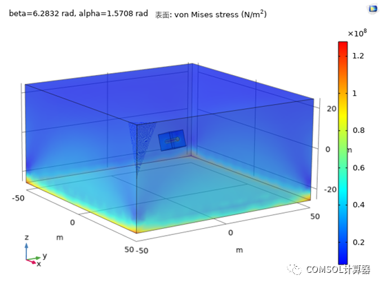

4、井壁应力数值模拟模型
(1)井斜角和方位角进行参数化计算。在建模中,定义了井筒的井斜角和方位角
(2)变量定义了崩塌压力也可以进行参数化计算
(3)采用固体力学模块用来描述岩体受到外荷载作用下的应力变化,固体力学模块和达西渗透模块进行耦合,即可对多孔弹性介质问题进行求解。
(4)针对井斜角和方位角进行了扫描,注意井斜角的范围是0-90度,方位角的范围是0-360度。

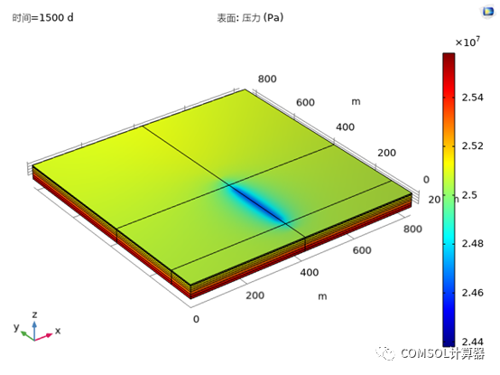

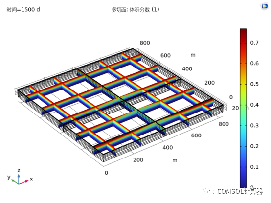

5、油藏水平井
本例对具有两个水平井的油藏进行建模。油藏包含两个相:水和油。我们通过底部井注入水来回收油,从而计算出产油率和水油比随时间的变化。

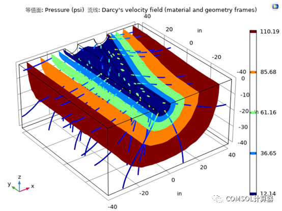

7、射孔完井
描述流体如何流入绕井眼定向的小孔的能力成为人们频繁分析的主题。由于射孔是独立的穿孔,不是环形,因此流场不适合采用轴对称分析,而需要采用全三维仿真。
App 支持针对不同的井、储层和流体属性模拟流入射孔井眼的达西流,从而预测每个射孔处的流体摄入量,可分析包含不同属性的储层中开有多达 10 个不同尺寸射孔的井。此 App 计算每个射孔的抽运率,并将储层中的流场以及井上的压力分布可视化。

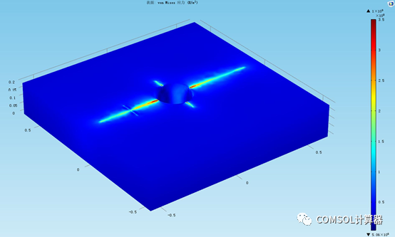

8、应用comsol分析水力压裂对井眼附近应力场的影响

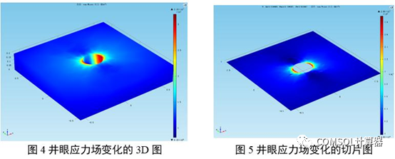

在各种应力作用下,井眼围岩会发生应力集中现象,也会发生一定规律下的压缩和拉伸。具体分析了岩石弹性模量、地应力和井眼液柱压力对应力场的影响。
算例参数的取值
各参数对井眼应力场的影响3D图如下。
COMSOL井筒井壁模型汇总的图17
1 井眼应力场变化的3D
COMSOL井筒井壁模型汇总的图18
2 井眼应力场变化的切片图

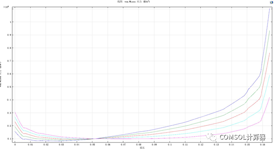

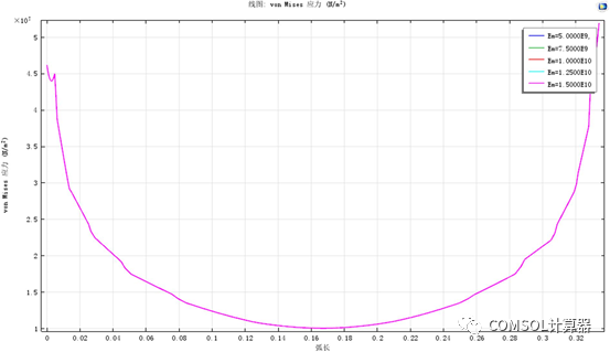

1)弹性模量
弹性模量对井眼应力场的影响可以用下图表示。
COMSOL井筒井壁模型汇总的图19
3 弹性模量和井眼应力关系曲线
由图可知,弹性模量对近井区域的应力场分布状态没有影响,近井区域应力集中值的大小是由地应力、孔隙压力和液柱压力等参数确定;但是弹性模量会影响岩石材料何时何大发生屈服。随着弹性模量的增大,岩石材料的屈服值呈现逐渐增大的趋势。

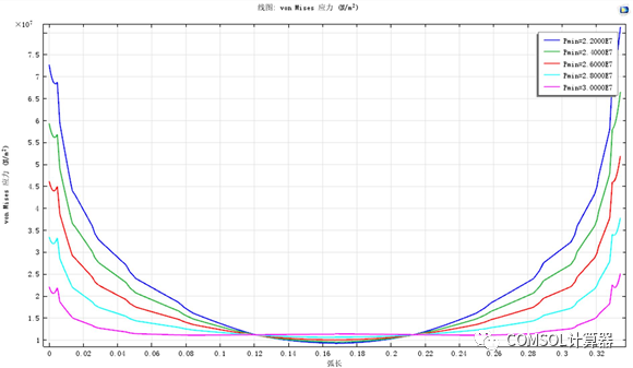

2)最小水平应力
最小水平应力对井眼应力的影响可以用下图表示。
COMSOL井筒井壁模型汇总的图20
4 最小水平应力和井眼应力关系曲线
由图可知,随着最小水平应力的增大,井眼应力呈现逐渐增大的趋势,但井眼应力场分布特征变化不大,井眼应力场分布逐渐呈现轴对称。

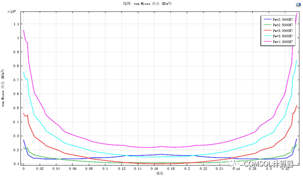

3)液柱压力
液柱压力对井眼应力的影响可以用下图表示。
COMSOL井筒井壁模型汇总的图21
5 液柱压力和井眼应力关系曲线
由图可知,随着液柱压力的增大,井眼应力呈现逐渐减小的趋势,井眼形状逐渐变成圆形,当液柱压力和最大水平应力一致时,内外压力平衡。

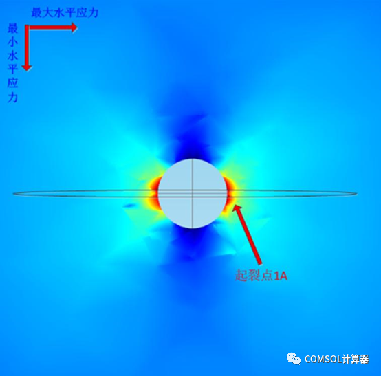

9、应用COMSOLMultiphysics分析多分支缝初始裂缝起裂点

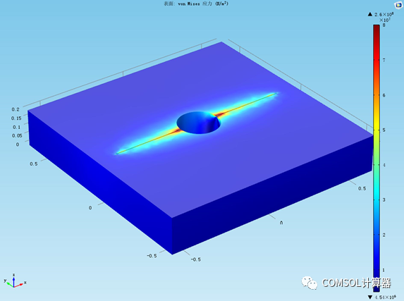

根据近井区域压裂井眼的有限元模拟结果,可以确定初始裂缝的起裂点。由软件输出的冯-米塞斯应力图,可确定应力图中只存在一个对称的应力集中区,如下图所示。由图可知,随着液柱压力的增大,近井区域在X轴的井眼发生一对应力集中。这一对应力集中区是在压裂过程中,裂缝最容易起裂和延伸的部位。该起裂点称为起裂点1A。具体如图所示。
COMSOL井筒井壁模型汇总的图22
1 几何模型
COMSOL井筒井壁模型汇总的图23
2 应力场分布云图
 对于水力压裂过程中,形成垂直最小水平主应力的压裂裂缝,是水力压裂的经典结论。

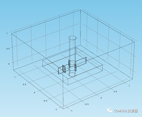

正常生产井开采时孔眼处一定存在流体从地层中流出,因此只考虑地应力分析的孔眼应力是不符合实际的,应该考虑流固耦合。固体位移对渗流场有影响,同时渗流场变化又对固体位移产生影响,相互交叉,相互影响。水力压裂过程也是一个流固耦合作用过程。根据力学模型,应用Comsol软件完成该问题的数值模拟,选择多孔弹性物理场(即流固耦合场)、以致密砂岩储层为例。
根据研究问题的力学模型,建立相应的有限元数值模拟模型,具体如下。
COMSOL井筒井壁模型汇总的图26
1 存在裂缝情况下几何模型

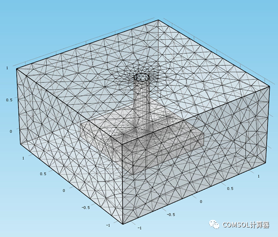

对模型进行有限元网格划分,具体如图。
COMSOL井筒井壁模型汇总的图27
2存裂缝模型网格划分

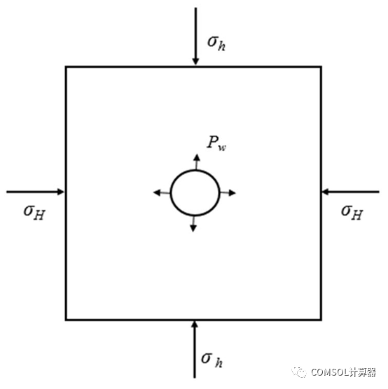

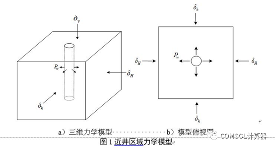

12、应用COMSOL模拟水力压裂应力分布
假设条件包括:目的层无限大,远场地应力均匀分布,岩石为均质的弹性体,没有天然裂缝分布等。通过对研究目的和研究内容的分析,建立压裂井眼的力学模型,如图1所示。
COMSOL井筒井壁模型汇总的图30
 根据力学模型,应用Comsol软件完成该问题的数值模拟,选择多孔弹性物理场(即流固耦合场)、以致密砂岩储层为例。有限元模拟分析分为前处理,求解,后处理三个部分,如图2所示。

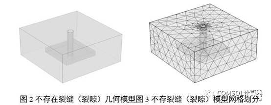

根据研究问题的力学模型,建立相应的有限元数值模拟模型。为了抵消加载边界效应对计算结果的影响,采用双体耦合技术,具体图2。对模型进行有限元网格划分,具体如图3
COMSOL井筒井壁模型汇总的图32
 采用流固耦合稳态求解器对上述问题进行求解。从井眼的位移场、孔隙压力和应力场三个方面来分析求解数据,最终实现问题的分析和解决。
