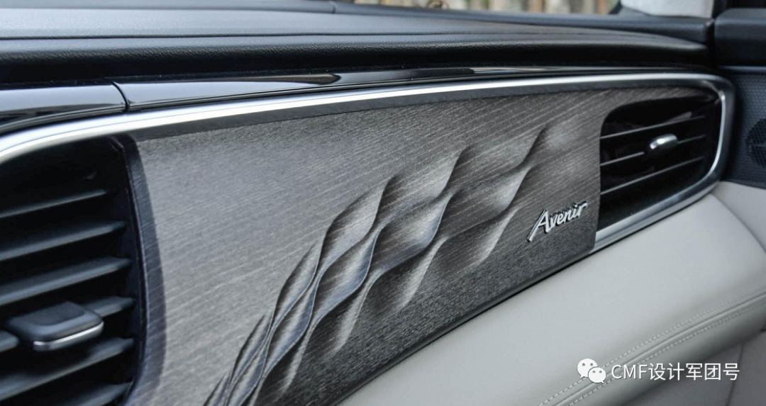

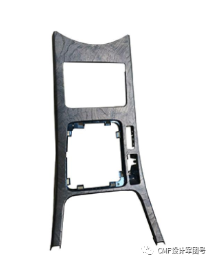

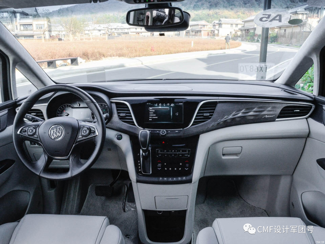

图: 别克GL8 Avenir内饰复杂曲面零部件采用TOM工艺制成,由一位汽车CMF专家提供

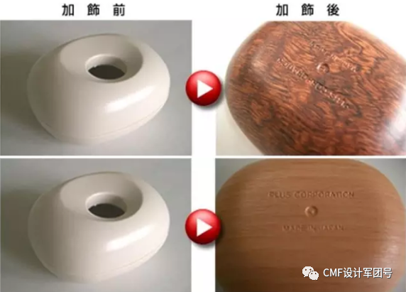

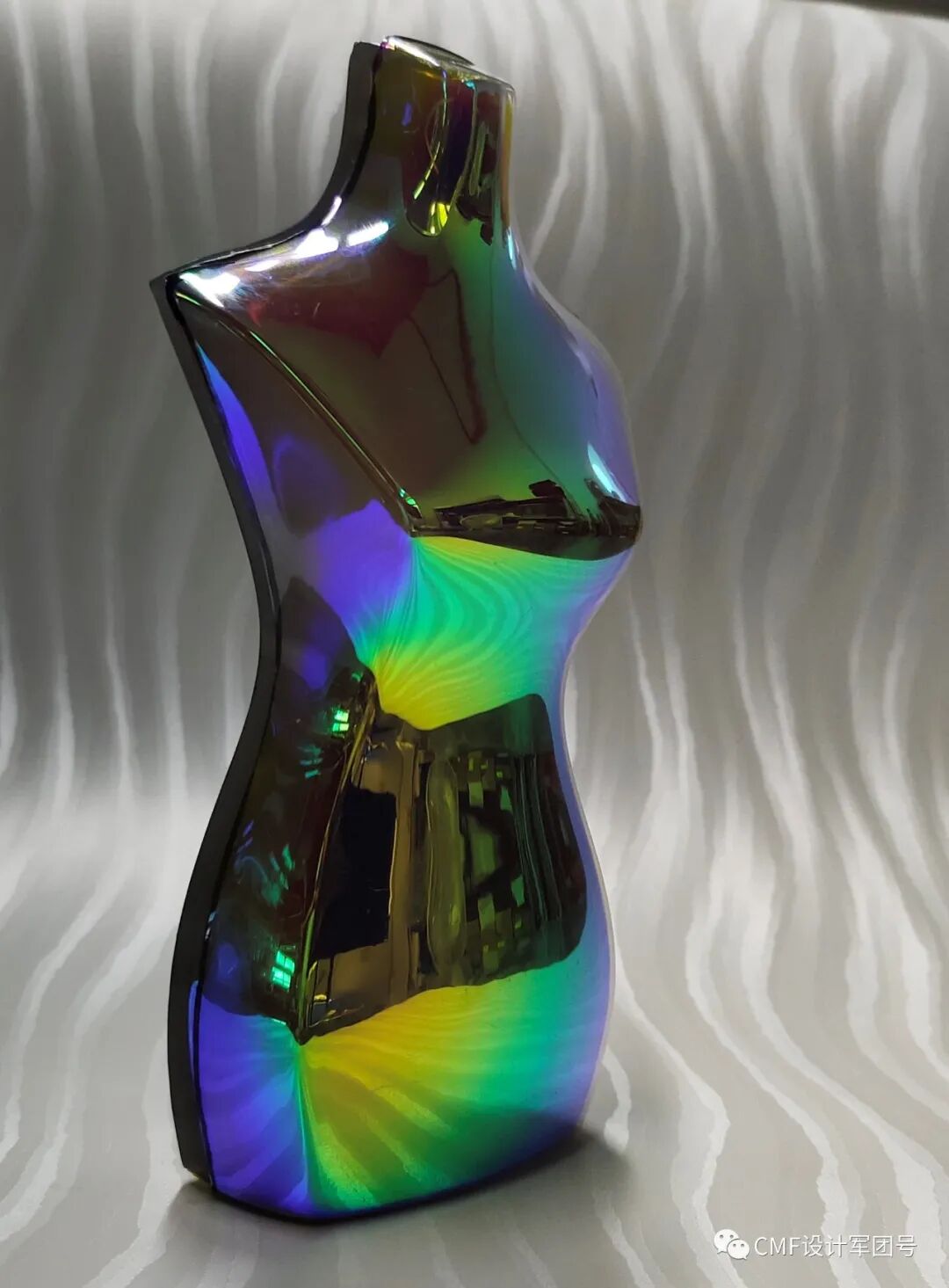

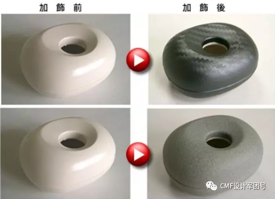

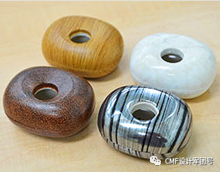

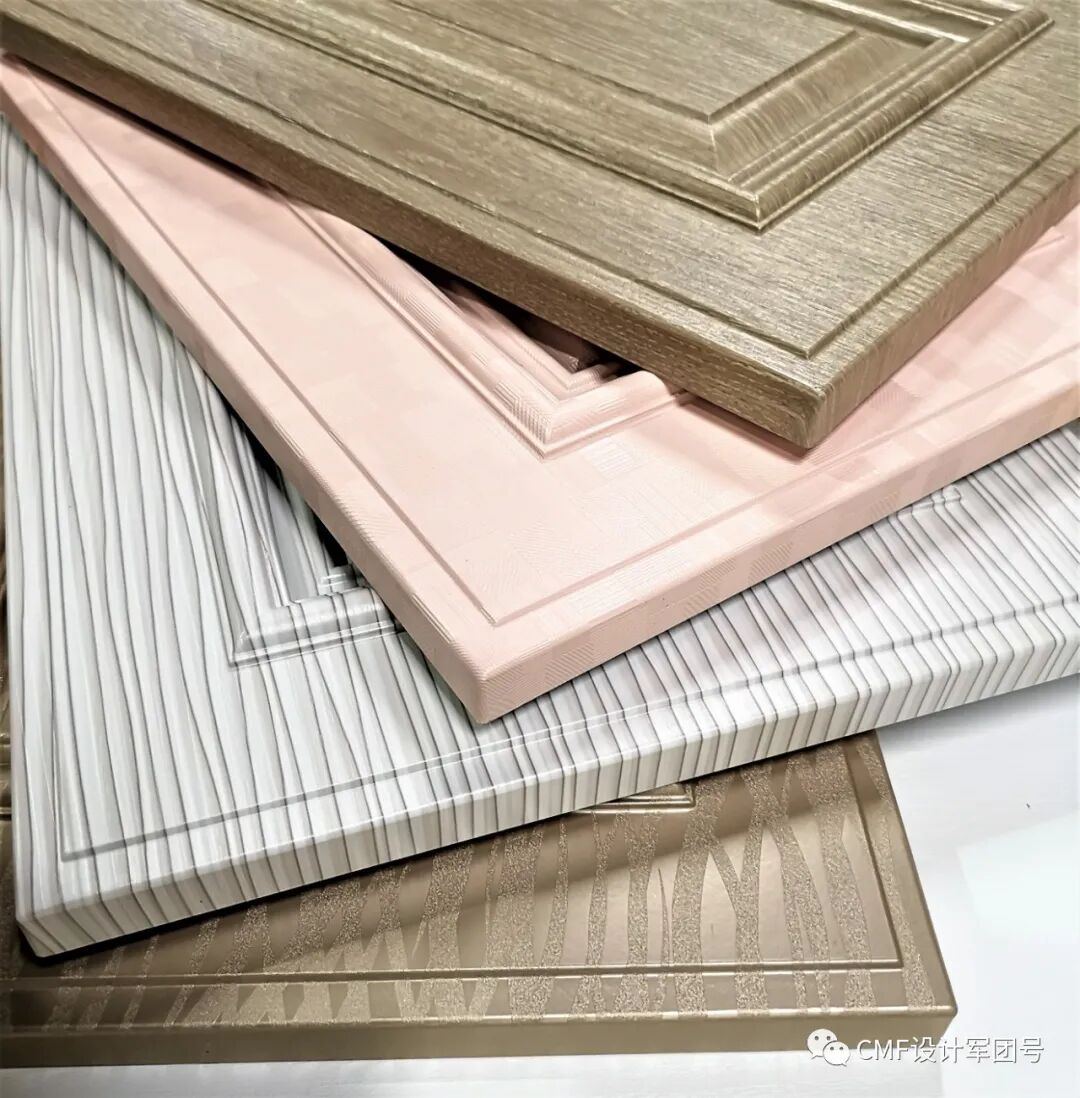

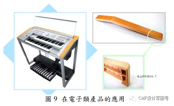

下面这些产品样件都是采用TOM工艺制成:

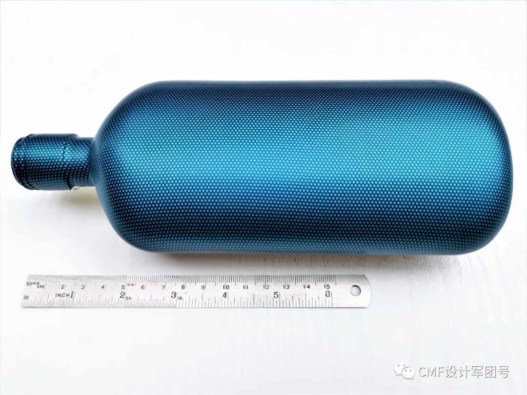

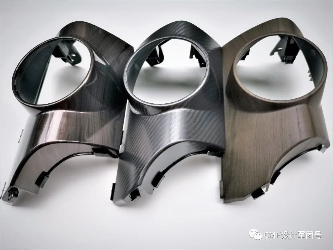

图 :TOM工艺制成的产品样件效果拍摄

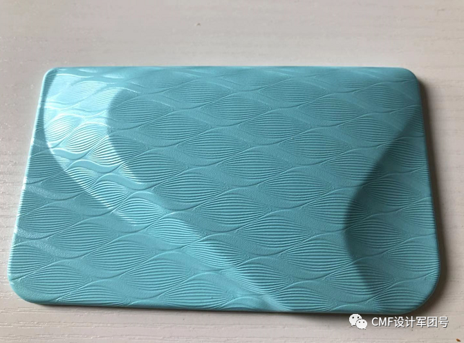

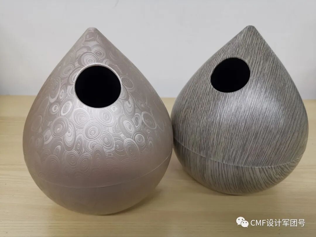

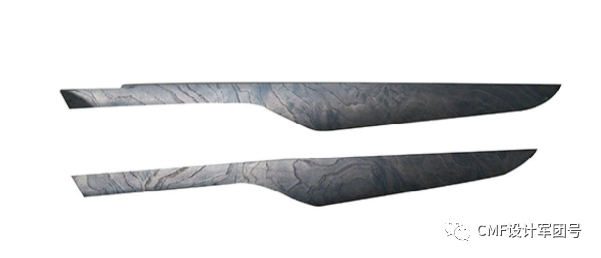

图 :笔者拍摄的一个TOM工艺样品,曲面包覆的非常自然顺畅,触感非常不错,手机拍摄条件较差

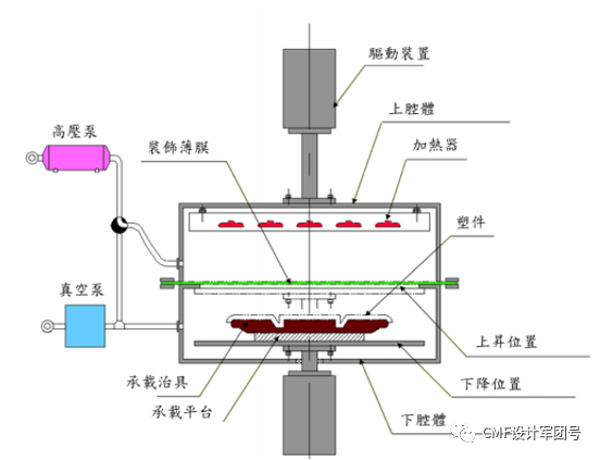

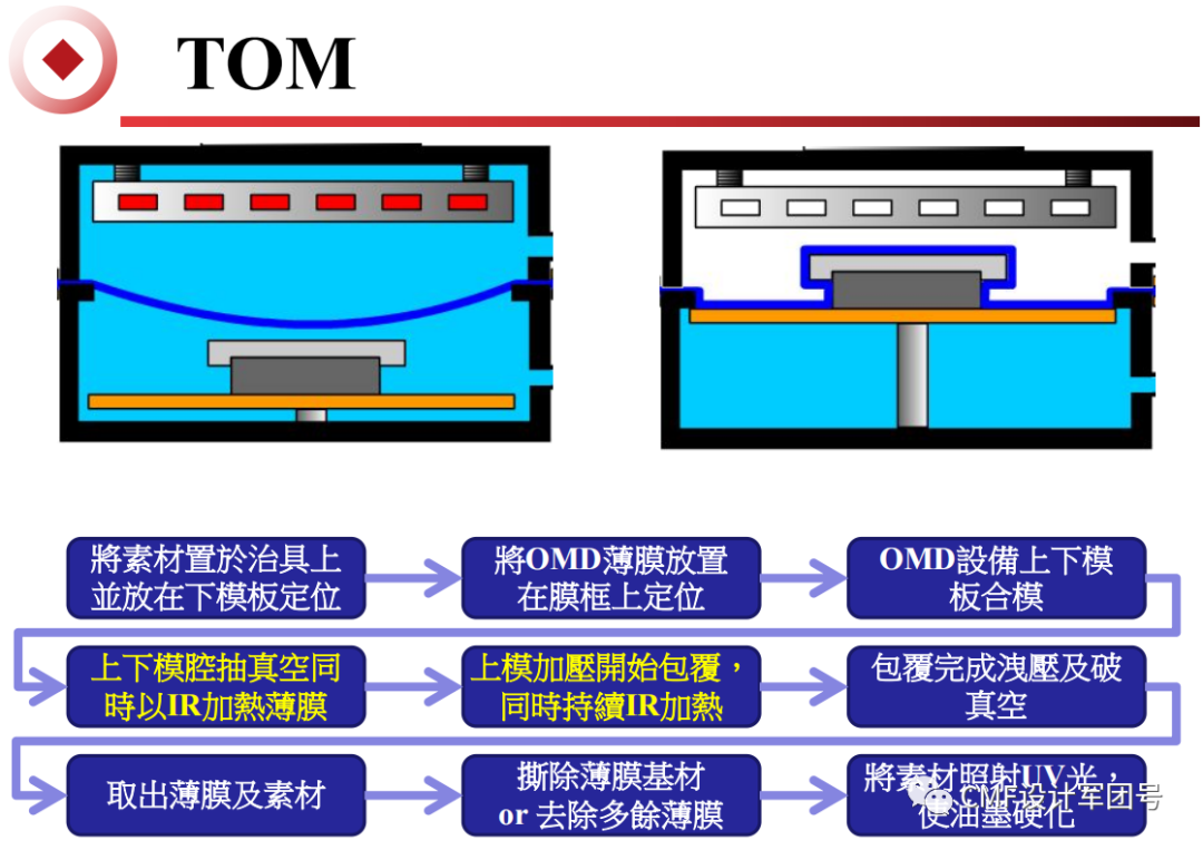

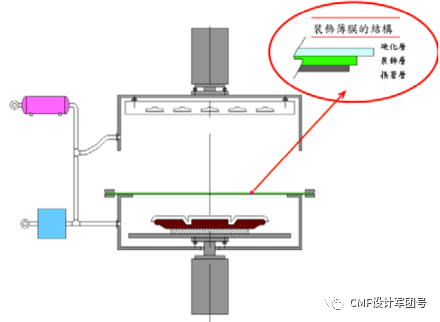

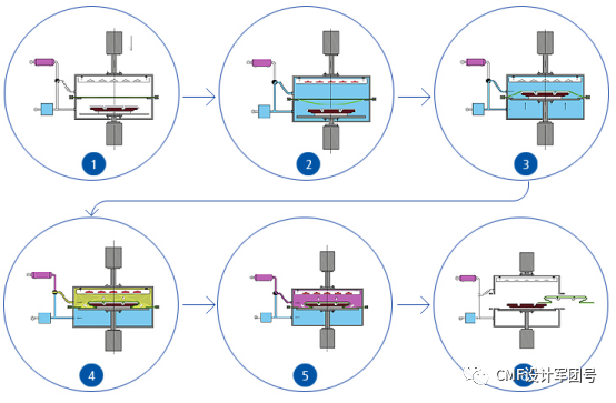

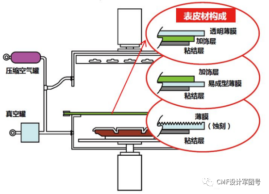

三、工艺流程介绍

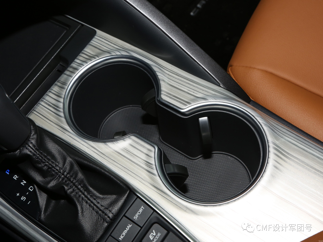

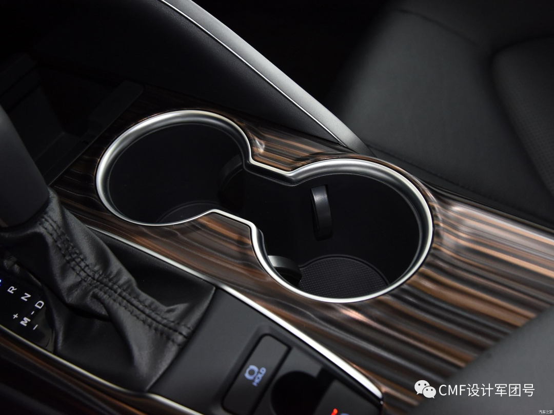

四、TOM工艺的主要应用

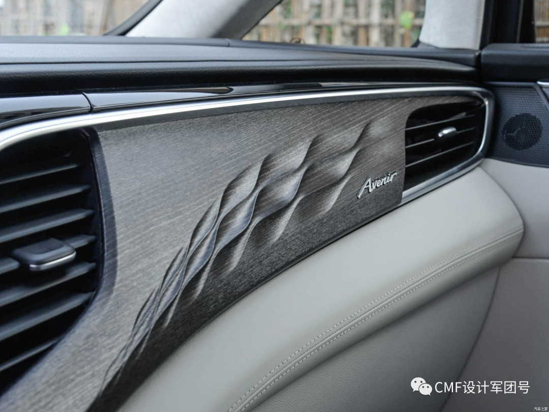

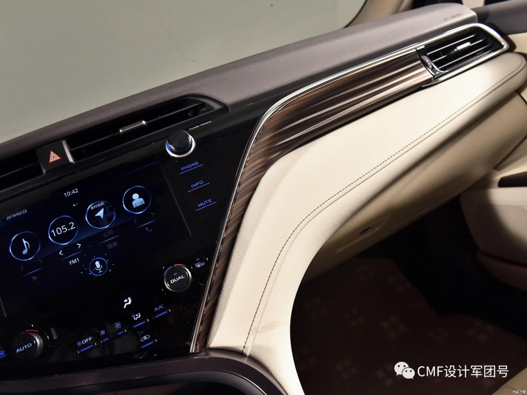

图 :别克GL8 Avenir,图片由一位汽车CMF专家提供

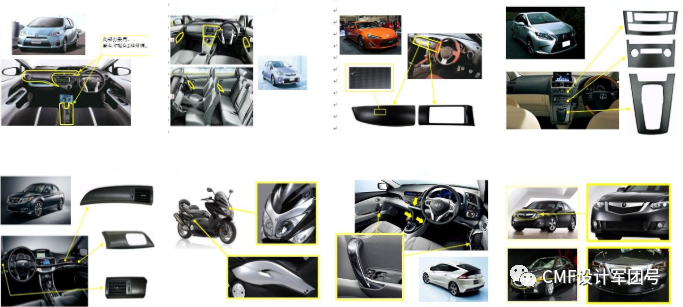

图 :丰田凯美瑞,图片由一位汽车CMF专家提供
