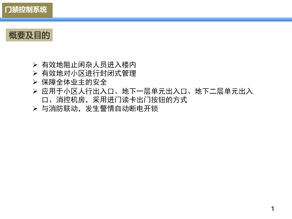

小区项目门禁系统设计案例分享,弱电小白必看的图1

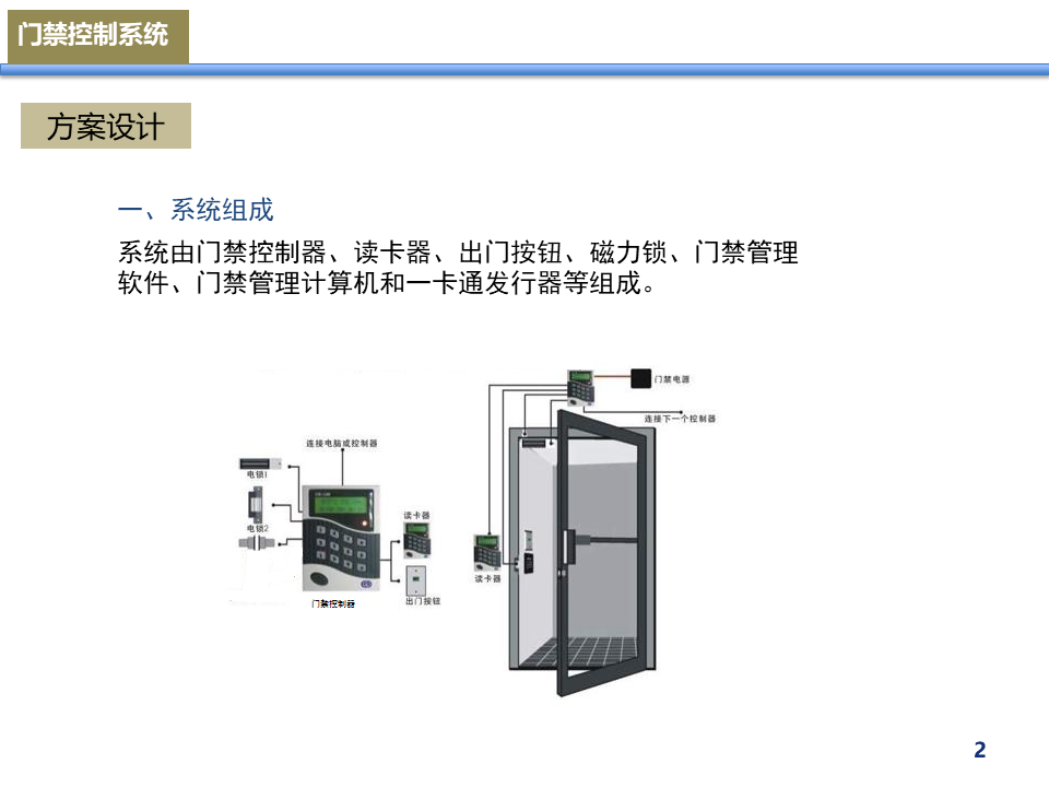

一、系统组成。
系统由门禁控制器、读卡器、出门按钮、磁力锁、门禁管理软件、门禁管理计算机和一卡通发行器等组成。

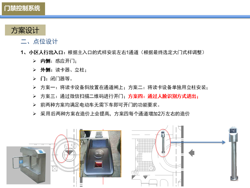

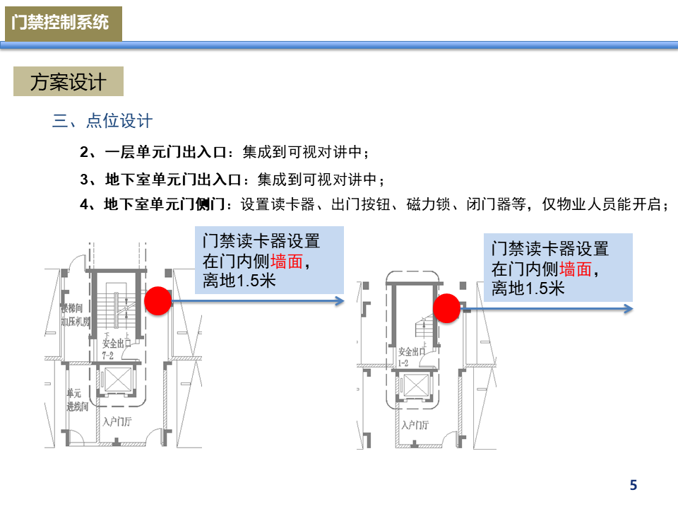

小区项目门禁系统设计案例分享,弱电小白必看的图2

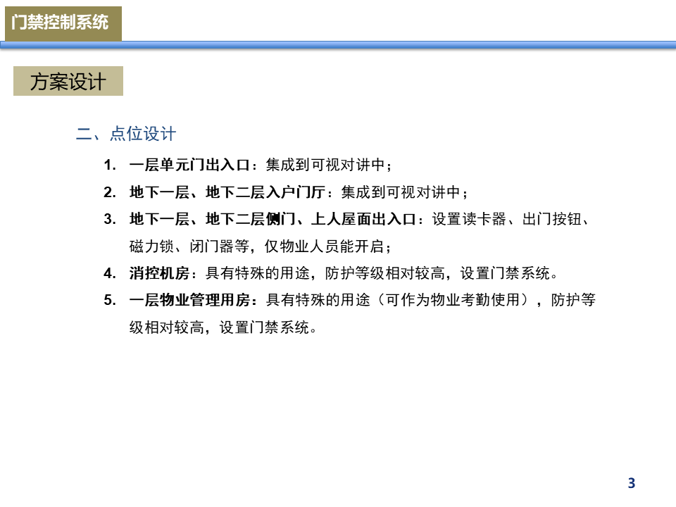

小区项目门禁系统设计案例分享,弱电小白必看的图3

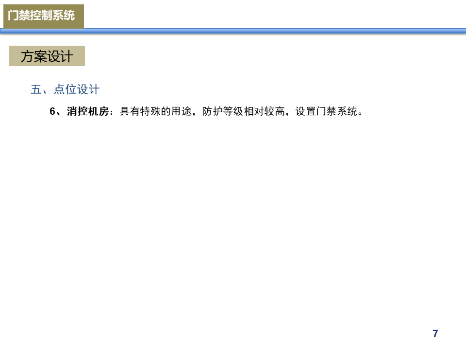

小区项目门禁系统设计案例分享,弱电小白必看的图4

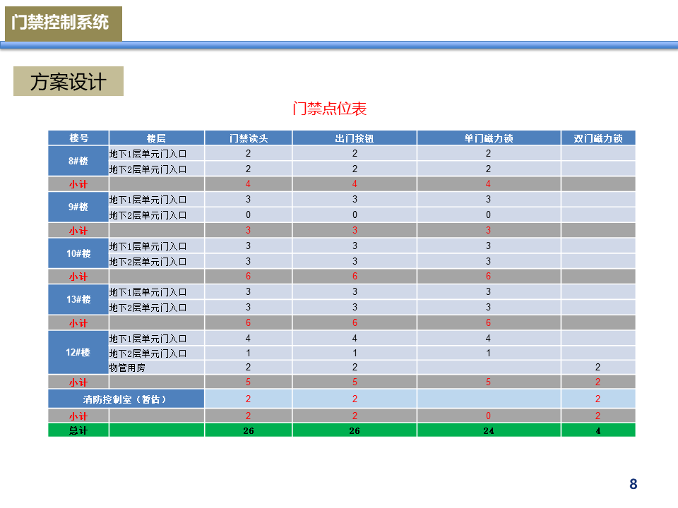

小区项目门禁系统设计案例分享,弱电小白必看的图5

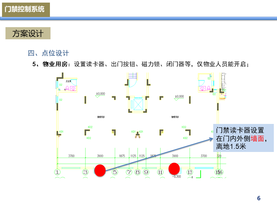

小区项目门禁系统设计案例分享,弱电小白必看的图6
