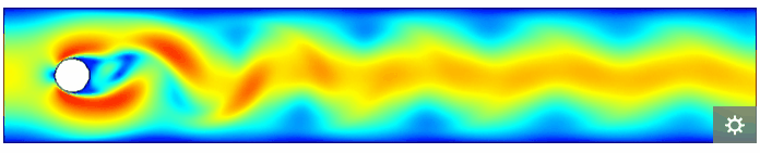

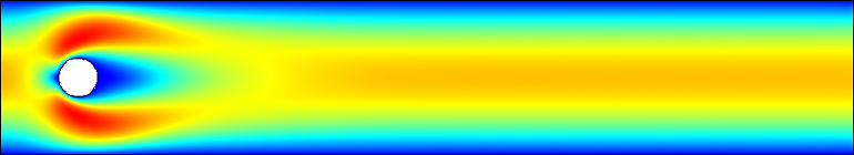

1. 圆柱绕流
随着雷诺数的增加,这种类型的流动会形成卡门涡街,这是一个没有温度变化的 CFD 验证的基准示例。使用圆柱直径作为计算圆柱周围流动的雷诺数的特征长度。,材料属性是恒定的(这对于其他障碍物也是类似的)。当雷诺数处于较大的范围内时,障碍物后面的流场会形成周期性的漩涡,如下面的例子所示。

如何正确模拟不同类型的流体流动?的图20  时的静止速度场。流动是真正的层流并且有固定解。这种类型的流动可以通过 层流接口和稳态研究来求解。
如何正确模拟不同类型的流体流动?的图21
时间为 如何正确模拟不同类型的流体流动?的图22如何正确模拟不同类型的流体流动?的图23 时,随时间变化的速度场。速度场随空间和时间而变化。采用合适的网格和时间步,此流动可以使用 层流接口和 瞬态研究来求解。
雷诺数的进一步增加将提高涡流的频率并最终会导致湍流发生。特别是在过渡状态中,3D 不稳定性会出现并且必须通过 3D 层流接口来求解。一旦流动变成完全湍流,您就可以切换回 2D 并使用湍流接口求解。

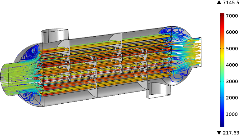

2. 管壳式换热器
管壳式换热器是一种常见的换热器,并且是非等温流动与强制对流的一个典型例子。水流经管侧,空气流经换热器的壳侧。两种材料都具有温度相关的特性,在计算雷诺数时需要考虑这些特性。管子内部的特征长度是管径,但在入口和出口区域,特征长度是什么不清楚。
当涉及到管道和挡板周围的气流时,特征长度同样也不明确。这些气流引导空气流动,从而增加了两种流体之间的热量传递。您可以参考相关文献(例如,这个资源)来查找具有一个较好的 如何正确模拟不同类型的流体流动?的图24 估计值的示例计算。
观察雷诺数如何在建模域中变化非常有意思。在 COMSOL Multiphysics 中,您可以在模拟之后绘制 如何正确模拟不同类型的流体流动?的图25。为水域添加 3D 体积图并在表达式字段中输入 nitf.U*nitf.rho*0.015[m]/nitf.mu。然后,对于基于局部速度、密度和黏度的每个点,以管道直径作为特征长度计算雷诺数。在这个长度尺度适用的情况下,雷诺数超过管道内流动的临界值,高到足以使流动成为湍流。
在这种情况下,我们使用湍流接口进行稳态研究。这意味着我们不解决所有可能出现的与空间和时间相关的涡流特性。相反,我们通过添加额外的变量,考虑涡流对热交换器特性的影响,计算了一个平均速度场。
如何正确模拟不同类型的流体流动?的图26
沿管侧速度场的流线图。颜色表示雷诺数。

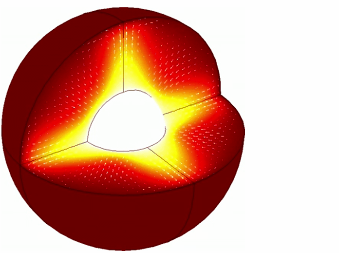

3. 球壳中的自然对流
最后一个例子来自地球物理学主题,是关于球壳内浮力驱动的自然对流(无旋转)。当对流开始时,首先形成固定的对流单元(瑞利-贝纳尔单元)。这使得浮力增加,从而导致这些单元开始移动。最后,它们破裂后产生更小的涡流,在较短的时间尺度上支配着流动系统并产生湍流。
下面的动画显示了球壳内的自然对流,其中浮力作用在径向方向。纳维-斯托克斯方程是用无量纲参数而不是材料属性定义的,而浮力则用瑞利数表示。该模型是使用一个含瞬态研究的层流方法来求解的。
如何正确模拟不同类型的流体流动?的图27
从线性温度分布开始,浮力首先形成对称对流单元,但很快就获得了 Ra = 250 的非对称速度和温度分布。
