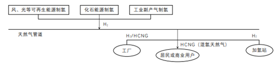

天然气和氢气在物性上具有一定的相似性,其压缩、储存、管输、燃烧等基础设施对氢气均有适应性,这为开展天然气掺氢输送奠定了良好的基础。天然气管道掺氢输送如图1所示。
生产的氢气按一定比例注入天然气管网,掺氢天然气可直接输送给工厂、居民和商业用户使用,或者经过分离提纯后供应至工厂、加氢站等地。
天然气掺氢输送技术发展现状及前景的图2
图1天然气管道掺氢输送示意

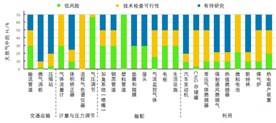

在天然气中掺入氢气后不仅影响输送管道,压缩机、管道阀门、流量计等管道沿线部件同样面临氢脆、泄漏等安全风险。德国燃气与水工业协会对天然气基础设施的耐氢性进行了实验,从“交通运输”到终端“利用”各环节的耐氢性如图2所示,整个输配环节可承受的掺氢比例相对较高。压缩机领域,离心压缩机的动力机构会和氢气直接接触,叶轮旋转速度和材料强度受掺氢影响很大,因此,长距离高压管道掺氢输送应当优先选择往复式压缩机。
天然气掺氢输送技术发展现状及前景的图3
图2天然气基础设施部件的耐氢性

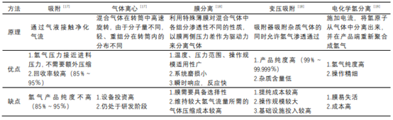

输送至终端的混氢天然气可将其中的氢气分离后使用,但是整体经济性有待提升。目前常用的氢气分离方法有吸附、气体离心机、膜分离、变压吸附和电化学氢分离等5种方法,其原理和优缺点如表1所示。其中,变压吸附和膜分离是应用最为广泛的两种方法,如:炼厂富产氢提纯多采用变压吸附方式。
燕山石化公司采用变压吸附法,建设了一套炼厂副产氢提纯生产燃料电池用氢气装置,设计氢气产量在标况下为2000m3/h,用于满足北京市氢燃料电池汽车对低成本氢气的需求。受中国掺氢输送技术尚处于起步阶段和氢气分离成本较高等因素影响,目前中国尚无掺氢输送后再分离使用的示范项目。
表1氢气分离方法的原理及优缺点

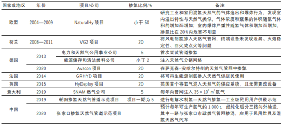

国外开展了多个天然气管网掺氢试验示范项目(见表2),主要研究不同掺氢比例对天然气输配基础设施及终端设备的影响、掺氢天然气的储存及监测等。加拿大、美国和西欧地区的应用显示:将3%~5%氢气混合到天然气中,对锅炉和煤气灶等最终使用设备几乎没有影响。荷兰Ameland地区14栋楼宇的燃气中混入20%的氢气,截止目前尚未发现安全问题。
国外掺氢输送项目终端的应用场景多为民用灶具,目前已验证下游设备对氢气的适应性较好,这主要是由于国外干线管网大多为低碳钢,耐氢脆性较高。中国干线长输管网大多采用的X70、X80高钢级管材,长距离掺氢输送风险较大,可以考虑根据实际情况在低压、低钢级支线管网中开展混氢输送实践。
表2天然气管道掺氢输送示范项目
