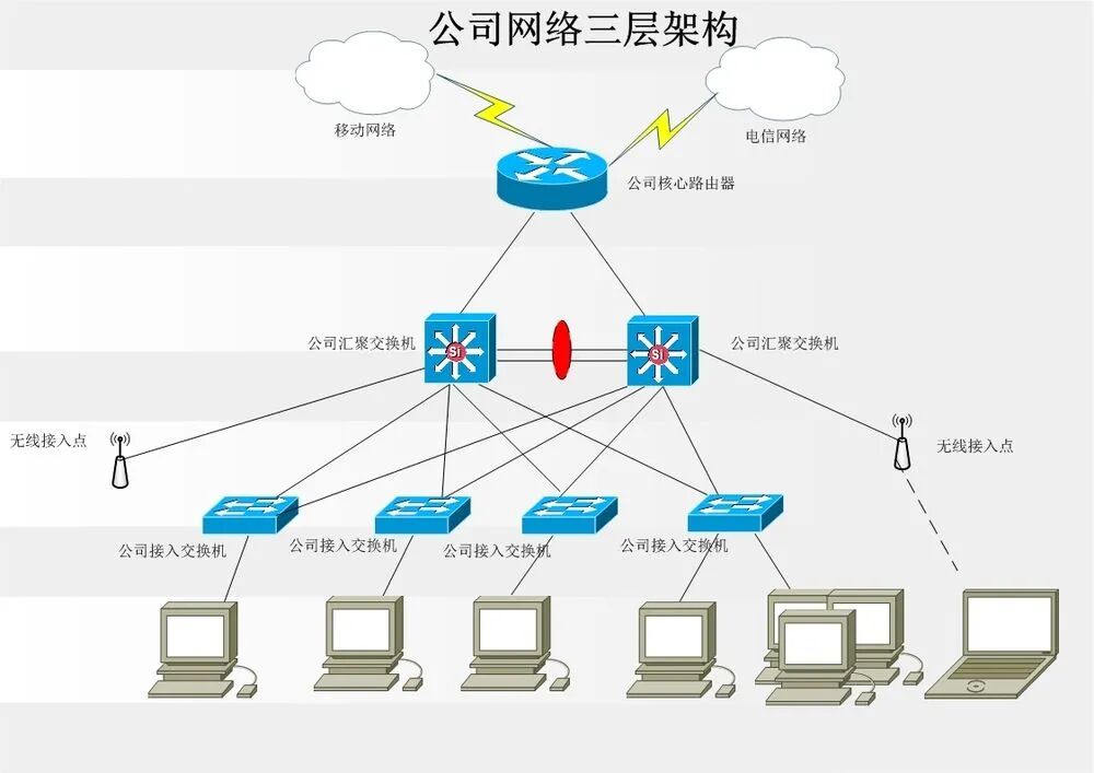

从网络拓扑结构来讲,一个中大型高清网络视频监控系统需采用三层网络架构:接入层、汇聚层、核心层
弱电人要学习的交换机网络基础知识的图1
1、接入层交换机的选择
接入层交换机主要下联前端网络高清摄像机,上联汇聚交换机。以720P网络摄像机4M码流计算,一个百兆口接入交换机最大可以接入几路720P网络摄像机呢?
我们常用的交换机的实际带宽是理论值的50%-70%,所以一个百兆口的实际带宽在50M-70M。4M*12=48M,因此建议一台百兆接入交换机最大接入12台720P网络摄像机。
同时考虑目前网络监控采用动态编码方式,摄像机码流峰值可能会超过4M带宽,同时考虑带宽冗余设计,因此一台百兆接入交换机控制在8台以内时最好的,超过8台建议采用千兆口。
2、汇聚层交换机的选择
汇聚层交换机主要下联接入层交换机,上联监控中心核心交换机。一般情况下汇聚交换机需选择带千兆上传口的二层交换机。
还是以720P网络摄像机4M码流计算,前端每台接入层交换机上有6台720P网络摄像机,该汇聚交换机下联5台接入层交换机。该汇聚层交换机下总带宽为4M*6*5=120M,因此汇聚交换机与核心交换机级联口应选千兆口。
3、核心层交换机的选择
核心层交换机主要下联汇聚层交换机,上联监控中心视频监控平台,存储服务器,数字矩阵等设备,是整个高清网络监控系统的核心。在选择核心交换机是必须考虑整个系统的带宽容量及如何核心层交换机配置不当,必然导致视频画面无法流畅显示。因此监控中心需选择全千兆口核心交换机。如点位较多,需划分VLAN,还应选择三层全千兆口核心交换机。
