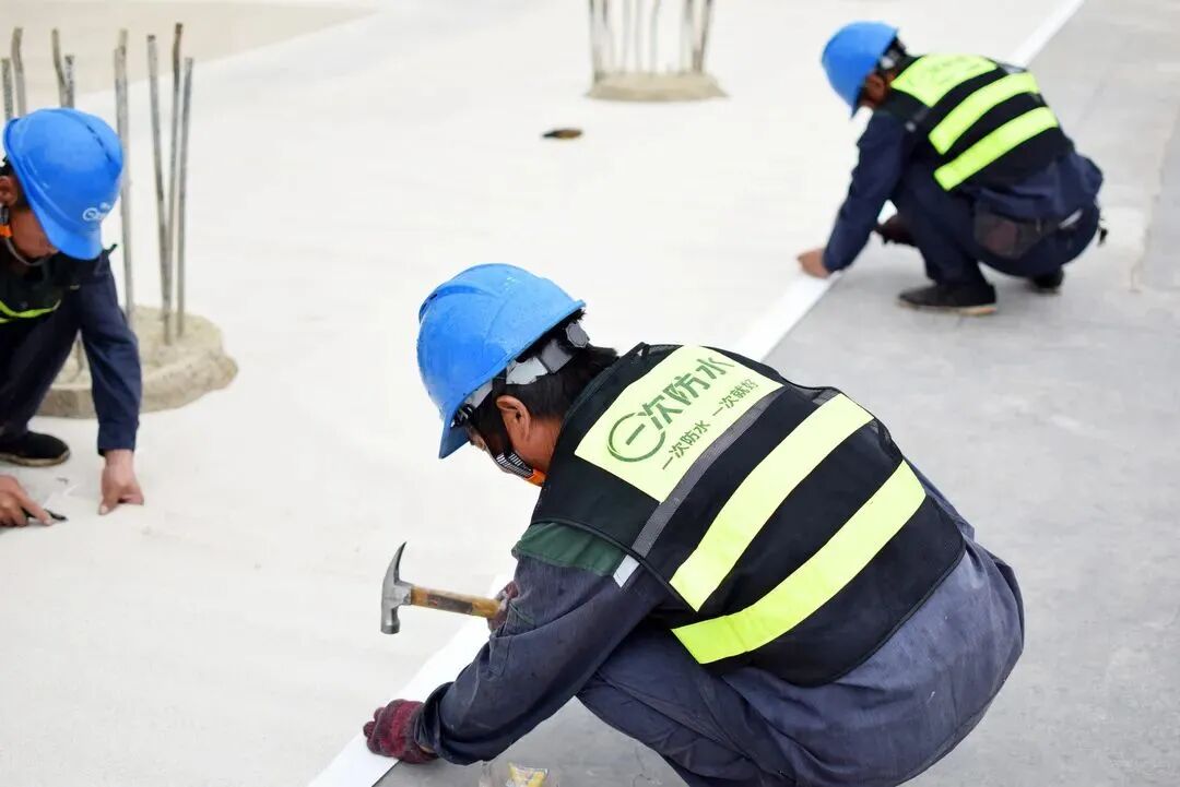

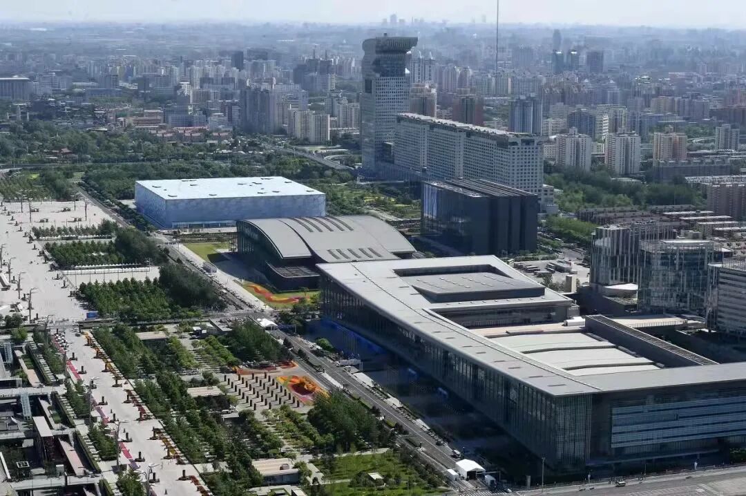

近日,位于国家会议中心二期的北京冬残奥会主媒体中心全面运行,来自世界各地的媒体和转播商在这里参与冬残奥会期间报道和转播工作。国家会议中心二项目对于建筑业“四新”技术的应用值得同行学习,其中,地下室底板应用“预铺反粘工艺,「一次防水」丁基卷材能够与结构主体有效满粘,TPO的焊接性能让防水片材形成统一整体,进而消除窜水隐患,最大限度节省工期的同时,保障优质的防水效果。我们也借机再学习一下这项新技术。

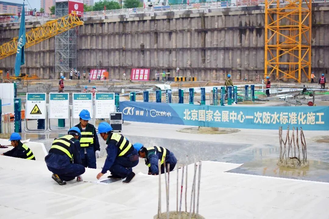

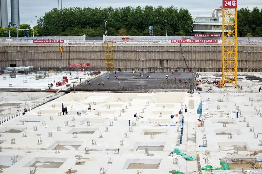

国家会议中心二期项目以“防排结合,多道设防,抗放结合,单个设计,材料相容”为设计方针,采用刚性防水和柔性防水结合的形式,针对不同结构、不同部位,采用不同的防水材料及施工工艺,有效解决防水问题。最终,此地下室防水工程达到一级防水。
