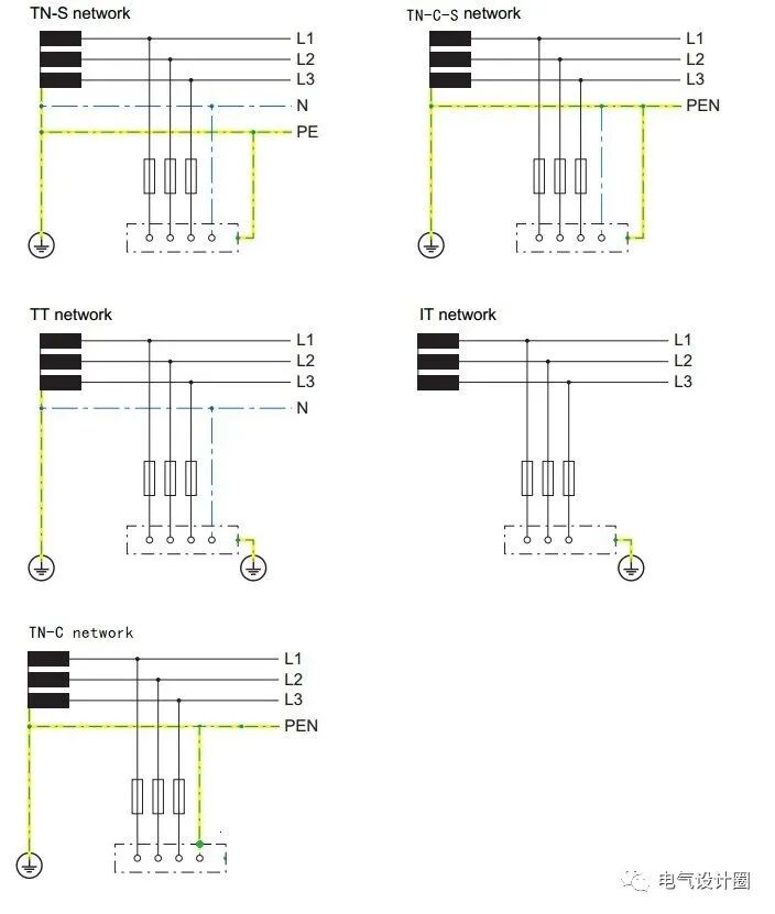

三相五线制其实是一种错误的叫法,国际标准是没有这种说法的。IEC标准对配电系统有两种分类方式。
一种是按带电导体分类,一种是按接地系统分类。按带电导体分类最多只有三相四线,即三根相线,一根中性线;而按照接地来分类,其分类如下:
T:表示电源端带电导体的一点(通常是PEN线或者N线)与大地不经阻抗直接连接,T实际是法文大地的首字母;
I:表示电源与大地隔离或电源带电导体一点经高阻抗与大地相连接(比如1000Ω),I也是法文中隔离的首字母;
第二个字母表示电气装置的外露可导电部分与大地的关系:
T:表示电气装置的外露可导电部分直接接大地,他与接地端带电导体的接地无联系;
N:表示电气装置的外露可导电部分通过与接地的电源中性线(N线)连接而实现接地。
从中我们也可以看出:TT系统,TN-S系统以及TN-C-S系统都有五根线,那三相五线制这种叫法到底说的是哪种呢?所以说不要使用三相五线这种错误的叫法。实际上以上这三种配电方式,按带电导体分类,都是三相四线制,只是接地方式不同而已。一般用接地系统分类描述配电系统会更具有唯一性。
