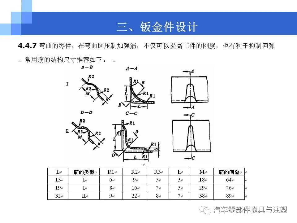

结构工程师必备-产品结构设计的图1
