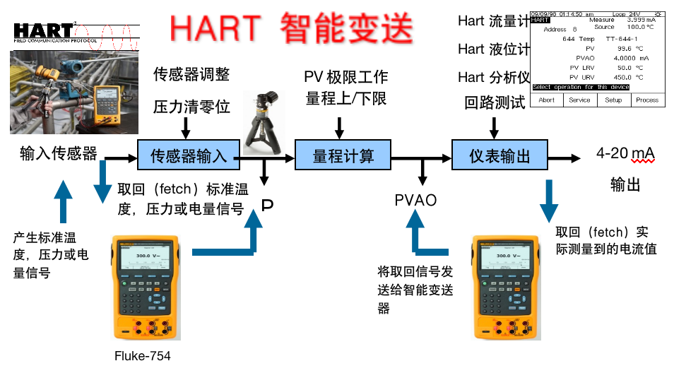

Fluke754 Hart 过程校验仪,可以非常方便的与液位计(除计量交接级液位计外,绝大部分液位计为两线制)对接,在为通信回路提供回路电源的同时通过内置Hart Modem 与流量计以Hart 方式建立通信后,可实现如下功能:
• 基于Hart, 完成 4-20mA 与相应的液位(测量距离)的分配,阻尼时间的设置,输出方式的选取(线性、均方根等),在完成相关操作的同时完成变送器输出板卡的通信检测;
• 按照电流-液位(测量距离)量程设置,通过变送器模拟相应的液位(通常为 0%,50%,100%液位),F754 可以通过 Hart 界面读取测量电流(4mA, 12mA, 20mA),实现变送器主板及输出板的电流输出检测;
• 诊断过程中如果发现电流输出偏差过大,在变送器密码解锁的情况下,F754 可以在服务端口下完成对变送器的 4mA 及 20mA的输出校准,并基于此做线性调整。校准结束后,同样在服务端口下做 4mA,12mA,20mA 的回路检测,确保校准生效。
相应功能与 E+H,Krohne,EMERSON 等主体雷达液位计、导播雷达液位计、超声波液位计兼容。此外,对于3051 系列、PMD 系列、FMB系列、EJX 系列静压液位测量系统,F754 还可以对一体式变送器作传感器的调整与迁移。
