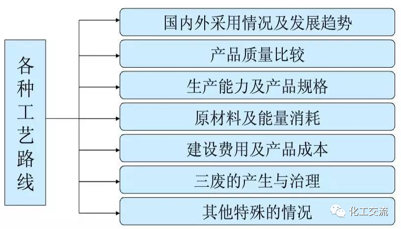

工艺技术路线的选择
采用一定的原材料生产某种产品,可能有多种生产方法,每种生产方法所使用的生产设备、生产工具和工艺制造过程各不相同,也就是说,有不同的工艺技术路线。
每种工艺技术路线的投资费用和日常操作费用也不相同。把几种不同的工艺技术路线进行技术和经济比较,挑选出最适合的加以采用,就叫做工艺技术路线的选择,简称技术路线选择。

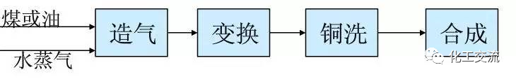

(一)确定整个工艺流程的组成
确定流程中各生产过程的具体内容、顺序和组合方式,是工艺流程设计的基本任务。可用设备之间的位置关系和物料流向来表示。
【收藏】化工工艺流程设计基础知识的图3

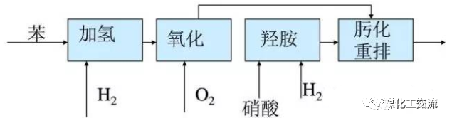

合成氨生产工艺
【收藏】化工工艺流程设计基础知识的图4
己内酰胺生产工艺

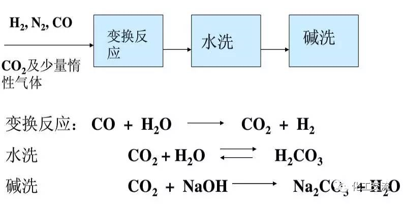

(二)确定各个过程或工序的组成
应采用多少和由哪些设备来完成这一生产过程,以及各种设备之间应如何连接,弄明确每台设备的作用和它的主要工艺参数。
例如:合成氨工艺中的变换工段
【收藏】化工工艺流程设计基础知识的图5

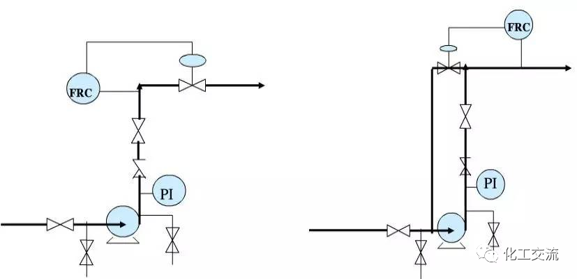

a、离心泵的流量控制
【收藏】化工工艺流程设计基础知识的图9
b、液位控制
【收藏】化工工艺流程设计基础知识的图10
c、两个液相的界面控制(液—液分离)
【收藏】化工工艺流程设计基础知识的图11

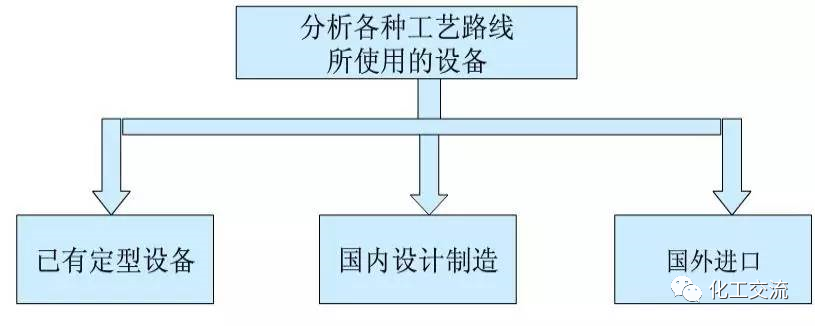

2、确定方案,落实设备
【收藏】化工工艺流程设计基础知识的图13
设备是完成生产过程的重要条件,是确定技术与工艺流程的时必然要涉及到的因素,因此要足够重视。

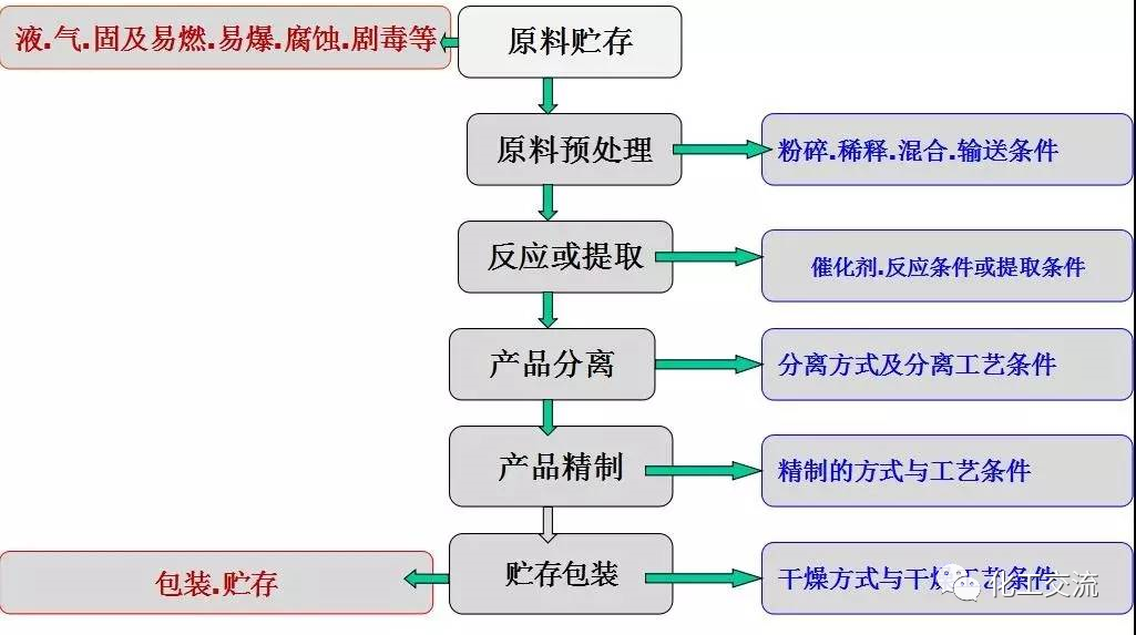

先抓住全流程的核心---反应过程,从它入手来逐步建立与之相应的生产过程。即原料→预处理过程→反应过程→产物后处理。
④确定辅助过程
降低能耗,提高能量利用率的过程。如反应热、位能、静压能等的利用。三废处理过程。为稳定生产而设立的过程(如缓冲、中间贮存)。
