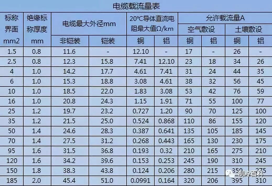

3、导线截面积计算公式(导线距离/压降/电流关系)
1)铜线 S=IL÷(54.4×U)
2)铝线 S=IL÷(34×U)
I-导线中通过的最大电流(A); L-导线长度(m);U-允许的压降(V);S-导线的截面积(平方毫米)
电 (线) 缆工作电流计算公式,不收藏就吃大亏啦!的图1
