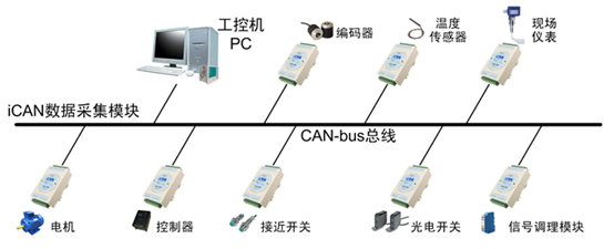

一个典型的CAN应用场景:
技术 | CAN总线相关知识点归纳的图2

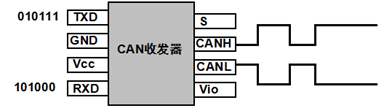

CAN收发器负责逻辑电平和物理信号之间的转换。
技术 | CAN总线相关知识点归纳的图4
将逻辑信号转换成物理信号(差分电平),或者将物理信号转换成逻辑电平。

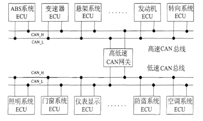

高低电平幅度低,对应的传输速度快;
技术 | CAN总线相关知识点归纳的图6
技术 | CAN总线相关知识点归纳的图7

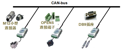

CAN有三种接口器件
技术 | CAN总线相关知识点归纳的图8
技术 | CAN总线相关知识点归纳的图9

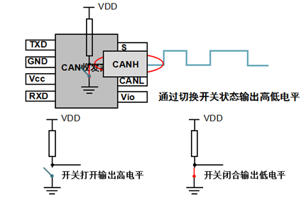

多个节点连接,只要有一个为低电平,总线就为低电平,只有所有节点输出高电平时,才为高电平。所谓"线与"。

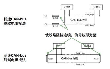

CAN总线,终端电阻的接法:
技术 | CAN总线相关知识点归纳的图11
为什么是120Ω,因为电缆的特性阻抗为120Ω,为了模拟无限远的传输线。

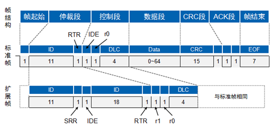

数据帧根据仲裁段长度不同分为标准帧(2.0A)和扩展帧(2.0B)。
帧起始
技术 | CAN总线相关知识点归纳的图12
帧起始由一个显性位(低电平)组成,发送节点发送帧起始,其他节点同步于帧起始;
帧结束由7个隐形位(高电平)组成。
仲裁段

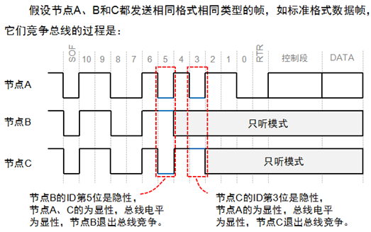

CAN总线是如何解决多点竞争的问题?
由仲裁段给出答案。
CAN总线控制器在发送数据的同时监控总线电平,如果电平不同,则停止发送并做其他处理。如果该位位于仲裁段,则退出总线竞争;如果位于其他段,则产生错误事件。
技术 | CAN总线相关知识点归纳的图13
帧ID越小,优先级越高。由于数据帧的RTR位为显性电平,远程帧为隐性电平,所以帧格式和帧ID相同的情况下,数据帧优先于远程帧;由于标准帧的IDE位为显性电平,扩展帧的IDE位为隐形电平,对于前11位ID相同的标准帧和扩展帧,标准帧优先级比扩展帧高。

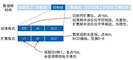

控制段
共6位,标准帧的控制段由扩展帧标志位IDE、保留位r0和数据长度代码DLC组成;扩展帧控制段则由IDE、r1、r0和DLC组成。

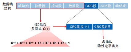

CRC段
CRC校验段由15位CRC值和CRC界定符组成。

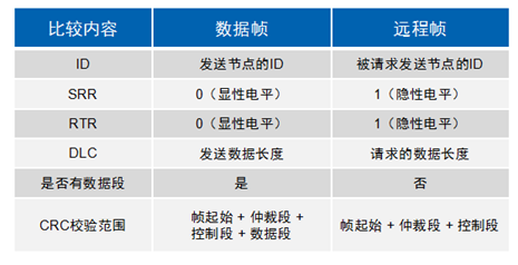

远程帧
远程帧分为6个段,也分为标准帧和扩展帧,且RTR位为1(隐性电平)。

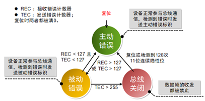

当发生这五种错误之一时,发送节点或接受节点将发送错误帧。
为防止某些节点自身出错而一直发送错误帧,干扰其他节点通信,CAN协议规定了节点的3种状态及行为。

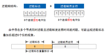

过载帧
当某节点没有做好接收的"准备"时,将发送过载帧,以通知发送节点。

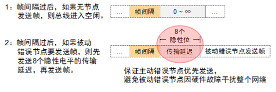

帧间隔
用来隔离数据帧、远程帧与他们前面的帧,错误帧和过载帧前面不加帧间隔。

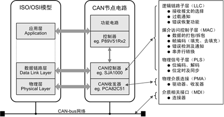

构建CAN节点
构建节点,实现相应控制,由底向上分为四个部分:CAN节点电路、CAN控制器驱动、CAN应用层协议、CAN节点应用程序。
虽然不同节点完成的功能不同,但是都有相同的硬件和软件结构。
技术 | CAN总线相关知识点归纳的图21
CAN收发器和控制器分别对应CAN的物理层和数据链路层,完成CAN报文的收发;功能电路,完成特定的功能,如信号采集或控制外设等;主控制器与应用软件按照CAN报文格式解析报文,完成相应控制。

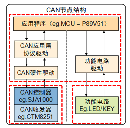

CAN硬件驱动是运行在主控制器(如P89V51)上的程序,它主要完成以下工作:基于寄存器的操作,初始化CAN控制器、发送CAN报文、接收CAN报文;
如果直接使用CAN硬件驱动,当更换控制器时,需要修改上层应用程序,移植性差。在应用层和硬件驱动层加入虚拟驱动层,能够屏蔽不同CAN控制器的差异。
一个CAN节点除了完成通信的功能,还包括一些特定的硬件功能电路,功能电路驱动向下直接控制功能电路,向上为应用层提供控制功能电路函数接口。特定功能包括信号采集、人机显示等。
技术 | CAN总线相关知识点归纳的图22
CAN收发器是实现CAN控制器逻辑电平与CAN总线上差分电平的互换。实现CAN收发器的方案有两种,一是使用CAN收发IC(需要加电源隔离和电气隔离),另一种是使用CAN隔离收发模块。推荐使用第二种。

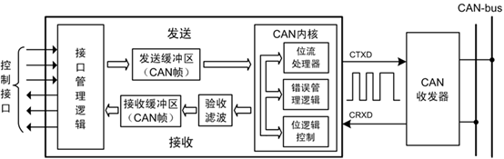

CAN控制器是CAN的核心元件,它实现了CAN协议中数据链路层的全部功能,能够自动完成CAN协议的解析。CAN控制器一般有两种,一种是控制器IC(SJA1000),另一种是集成CAN控制器的MCU(LPC11C00)。
MCU负责实现对功能电路和CAN控制器的控制:在节点启动时,初始化CAN控制器参数;通过CAN控制器读取和发送CAN帧;在CAN控制器发生中断时,处理CAN控制器的中断异常;根据接收到的数据输出控制信号;
技术 | CAN总线相关知识点归纳的图23
接口管理逻辑:解释MCU指令,寻址CAN控制器中的各功能模块的寄存器单元,向主控制器提供中断信息和状态信息。
发送缓冲区和接收缓冲区能够存储CAN总线网络上的完整信息。
验收滤波是将存储的验证码与CAN报文识别码进行比较,跟验证码匹配的CAN帧才会存储到接收缓冲区。
CAN内核实现了数据链路的全部协议。
