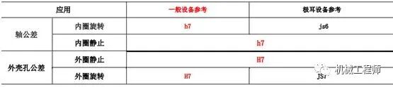

一、径向轴承配合公差参考

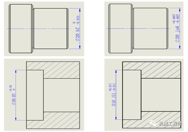

一般来说,标准轴承内圈孔的公差为H7,轴承外圈的公差为h6;轴承内圈与轴的配合为H7/h7或H7/js6(基孔制),轴承外圈与外壳孔的配合为H7/h6或JS7/h6(基轴制)。

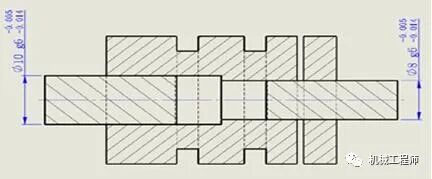

如下图 B6703ZZ 轴承轴颈和外壳孔的标注:

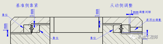

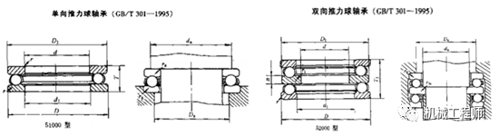

三、端面推力球轴承公差配合参考
按装配的实际配合要求选择,通常参考上述公差配合,精度到丝级,小数点后两位,第三位小数点通常结合经验一般按四舍五入取,特殊机构除外。

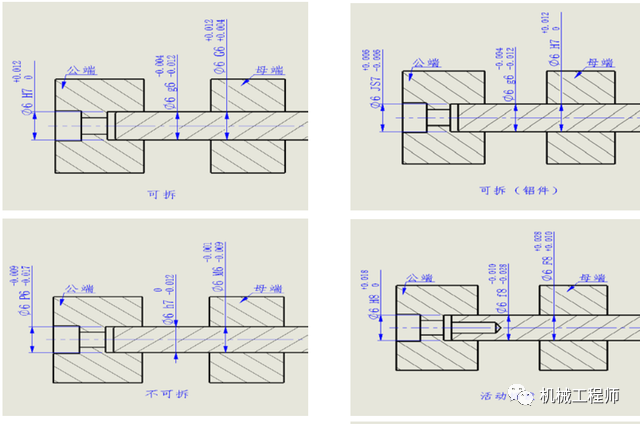

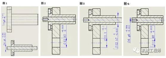

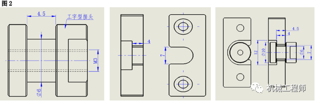

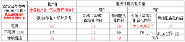

四.定位销/轴公差配合参考(优先采用基孔制,孔 IT7,轴 IT6)

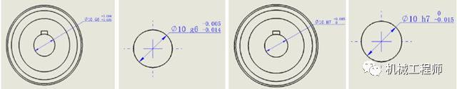

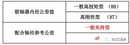

五、联轴器与轴的配合公差参考

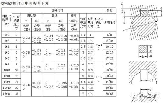

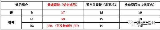

六.键公差配合参考(普通平键的公差 b1 b2)
一般情况参考上述设计,特殊要求时按实际需要设计。

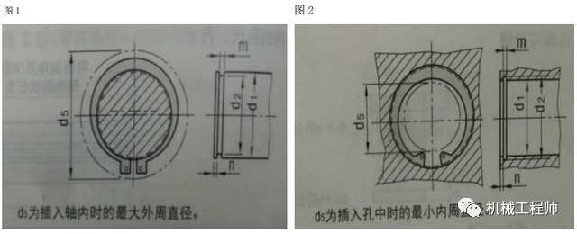

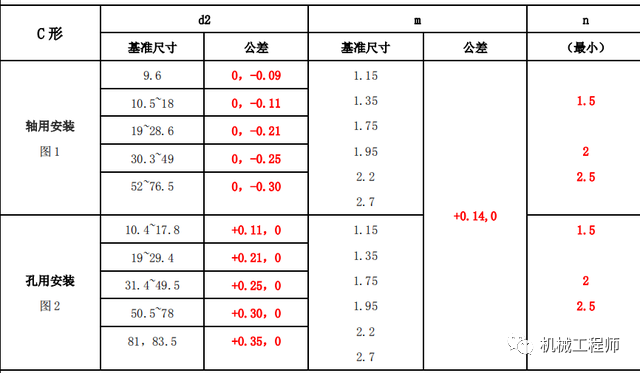

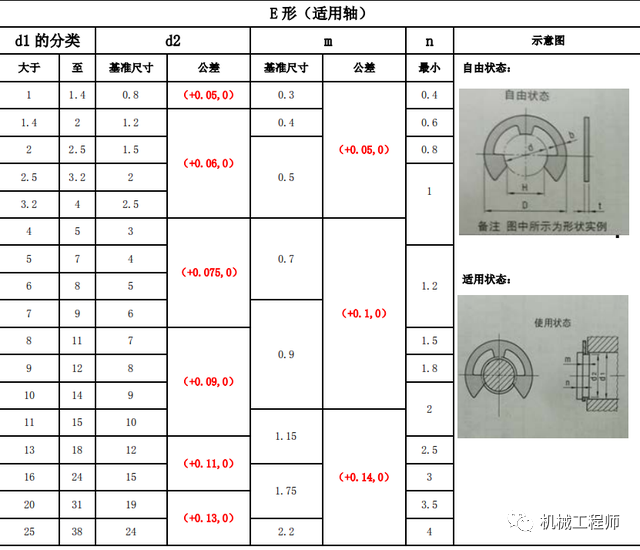

七.卡簧的公差配合参考 (单位 mm)

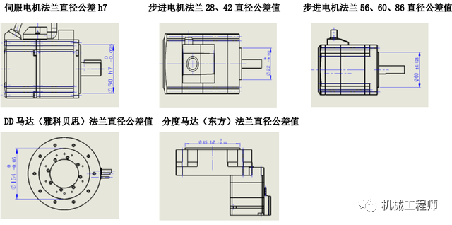

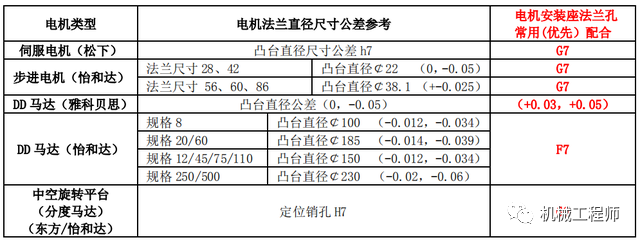

八.电机安装卡位的配合公差参考

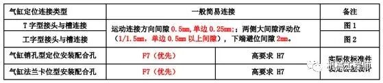

十.气缸联接安装的配合公差参考

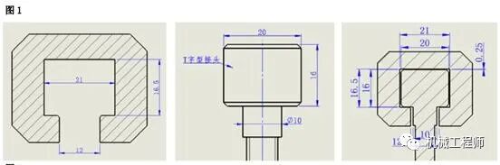

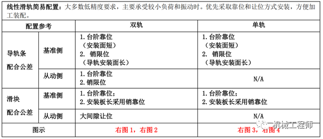

十一.常用线性导轨配置公差配合参考

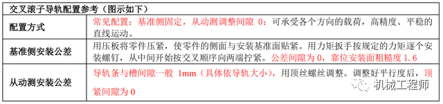

十二.交叉滚子导轨安装公差配合参考
