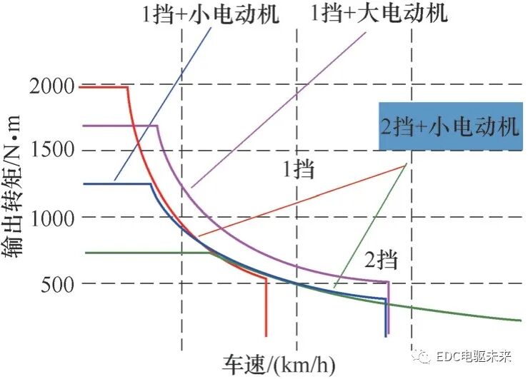

本文所研究的两挡AMT自动变速器具有两个挡位,可以使车辆在保证低速加速和爬坡性能的同时,也具有理想的最高车速。如图1所示,车辆搭载2挡变速器后,只要一个小转矩的电动机,就能用1挡输出更大的输出转矩,用2挡获得更高的行驶车速。

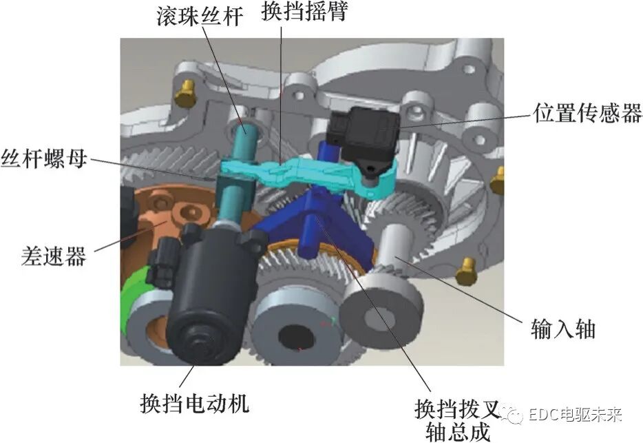

本文研究的两挡自动变速器总成结构如图2所示。换挡电动机与滚珠丝杆连接,换挡电动机的旋转运动转换为丝杆螺母的直线运动,丝杆螺母带动换挡摇臂绕其回转中心旋转。换挡摇臂上面有一个换挡拨头与换挡拨叉轴总成连接,使换挡摇臂的旋转运动转换为拨叉轴的直线运动,从而带动同步齿套换挡。
电动汽车用两挡AMT执行机构设计优化与试验研究的图2
图2 株齿2T07AMT自动变速器
换挡摇臂的回转中心轴上,安装一个角度位置传感器,用于测量换挡摇臂的行程,间接计算同步齿套的位置,并判断实际挡位位置。

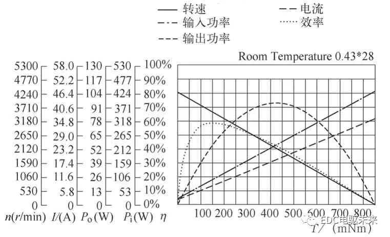

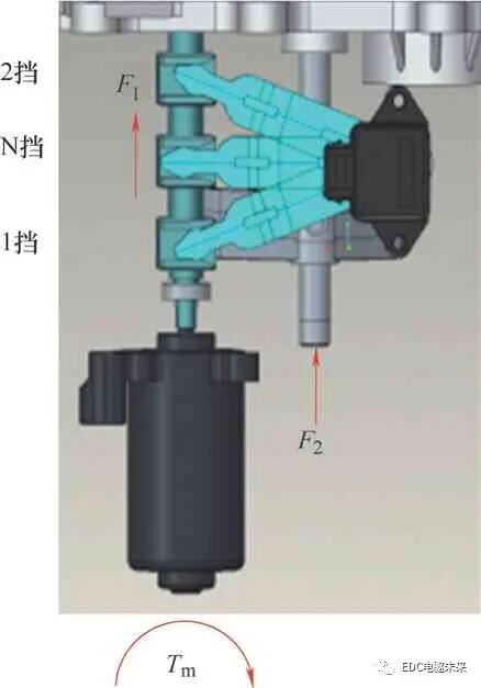

图3表达了换挡力的产生机理Tm是换挡电机的输出扭矩,F1为丝杆上螺母的推动力,F2为挡摇臂输出力。换挡摇臂输出力的大小主要和换挡电动机转矩、滚珠丝杆传动比、换挡摇臂传动比有关。本文研究对象使用的换挡电动机数据如图4所示,其堵转转矩为0.85N·m,额定转矩为0.26N·m,额定转速为2960r/min,空载最高转速为4240r/min。换挡电动机的实际输出转矩可以由TCU的软件进行控制,但最大输出转矩就是堵转转矩,而且只能在零转速情况下才能产生。换挡电动机特性的改变比较困难,本文不对换挡电动机参数进行改动,而是从传动比与换挡电动机的匹配方面着手研究。

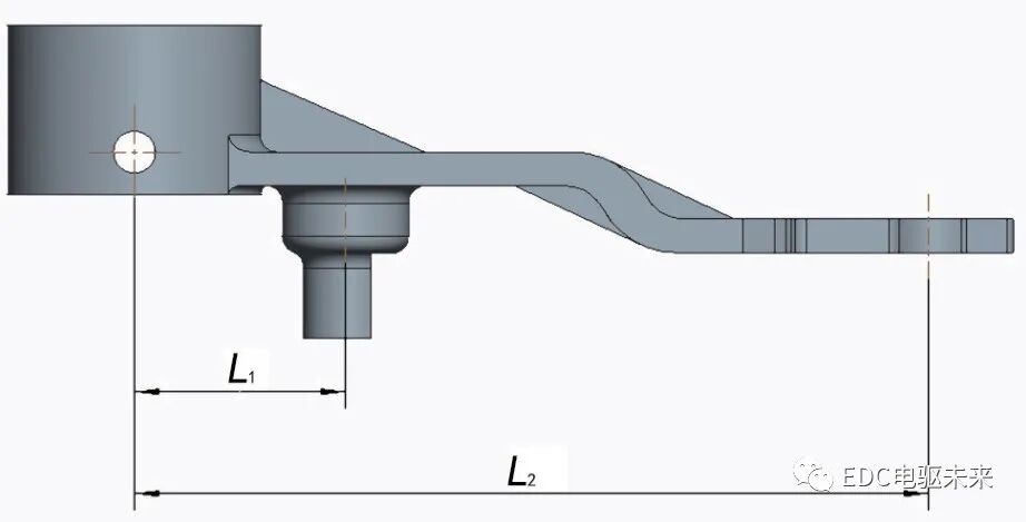

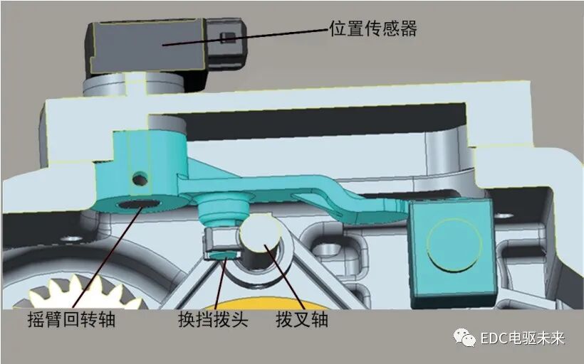

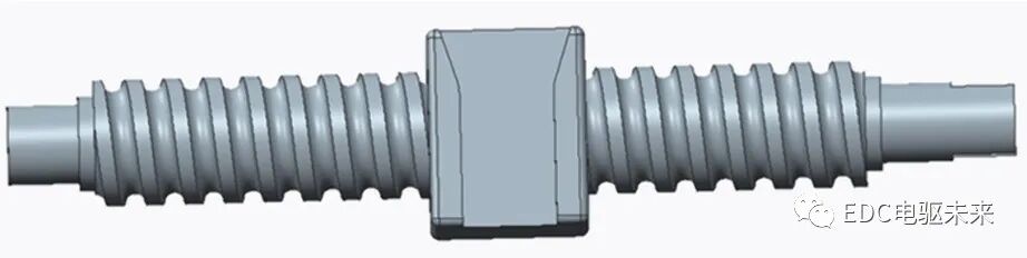

图5所示为滚珠丝杆外形图,其关键参数是直径和导程,这两个参数决定了其传动比。图6所示为换挡摇臂外形图,通过组合不同的L1L2可以得到不同的传动比(L1为换挡摇臂与变速器换挡杆接触的点到插销的距离,L2为换挡摇臂与丝杆接触的凸起点到插销的距离)。

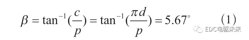

电动机堵转转矩T=0.85N·m,滚珠丝杆直径d=16mm;滚珠丝杆导程P=5mm。
可求螺杆螺旋角β

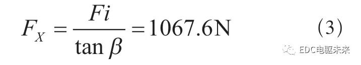

丝杆圆周力Fi
电动汽车用两挡AMT执行机构设计优化与试验研究的图8
轴向力Fx
电动汽车用两挡AMT执行机构设计优化与试验研究的图9

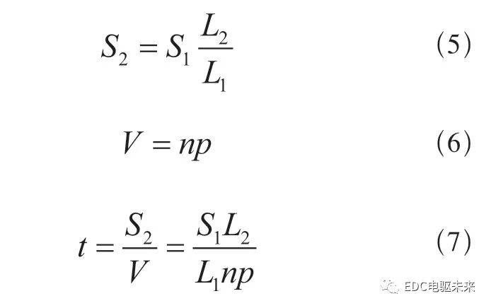

2.换挡时间的计算
1挡换2挡的总行程S1=20mm。
电动汽车用两挡AMT执行机构设计优化与试验研究的图11
式中,S2为滚珠丝杆螺母的直线行程,V为滚珠丝杆螺母的线速度。
其实本文设计的AMT变速器,在换挡摇臂的回转中心轴上面安装有角度传感器,因此实际换挡速度是可以测量得到的。而基于图4中换挡电动机的外特性数据可知,换挡电动机最大输出功率点在2200r/min左右,最高效率点在3500r/min左右。
电动汽车用两挡AMT执行机构设计优化与试验研究的图12

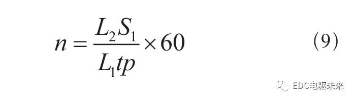

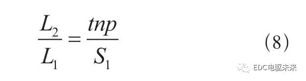

缩短换挡时间是本文的研究目的。本项目设计1挡换2挡静态换挡时间要求在200ms以内。
如果设计要求为换挡时间最短,则电动机转速应工作在最大输出功率转速,因为换挡时间最短意味着移动速度最快,在阻力一定的情况下,必定功率需求最大。
在杠杆比和目标换挡时间已知的情况下,可以由式(1)~(8)得到电动机转速n的计算公式:
电动汽车用两挡AMT执行机构设计优化与试验研究的图13

考虑到变速器结构的约束,本文不改变换挡电动机和滚珠丝杆的参数,而是调整换挡摇臂杠杆比L2/L1来实现不同的总传动比。
1.原有方案的结构设计与参数计算
原有方案的结构设计如图7所示。换挡拨头位于拨叉轴的左侧,换挡拨头离摇臂回转轴很近,L1=25mm,L2=94mm,杠杆比L2/L1为3.76。

由式(9)计算可得,换挡时间为200ms时,电动机工作转速为4512r/min。由图4可知,换挡电动机最高转速为4240r/min,而且此转速时电动机输出功率为0,因此该传动比不可能达到200ms换挡时间的设计目标。

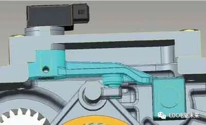

优化方案的结构设计如图8所示。换挡拨头位于拨叉轴的右侧,换挡拨头离摇臂回转轴变远了,L1=50mm,L2=94mm,杠杆比为1.88。
电动汽车用两挡AMT执行机构设计优化与试验研究的图15
图8 优化方案换挡摇臂与拨叉轴结构
由式(9)计算可得,换挡时间为200ms时,电动机工作转速为2256r/min,接近换挡电动机最高功率转速,因此只要换挡电动机输出功率能克服阻力功率,200ms的换挡时间就能够达到。
根据式(4),该方案最大换挡力输出为2007N。

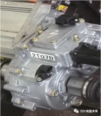

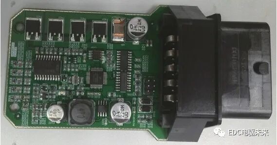

为消除变速器、同步器、换挡电动机及位置传感器等因素的影响,两个方案的测试都在同一台变速器上面进行,仅更换换挡摇臂和换挡拨叉轴。变速器装配效果如图10所示。公司自主研发了TCU控制器用于变速器换挡电动机驱动和挡位位置的探测,以及运行试验程序(见图11)。

图11 两挡AMT用TCU控制器

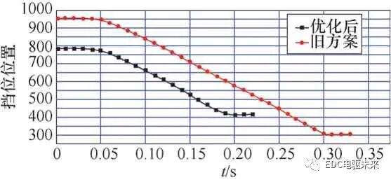

1.1 挡升2挡试验数据对比

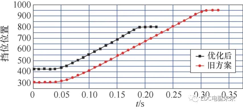

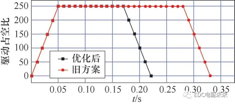

两方案样机在静态环境下,1挡升2挡的挡位位置信号的对比如图12所示,驱动占空比对比如图13所示。通过图12可以看出,优化后的方案1挡到2挡的信号范围变窄了一些,这是因为同步齿套的行程为20mm没变,但是换挡摇臂上的换挡拨头的旋转半径变大了,即图6中的L1变大,因此换挡摇臂的旋转角度变小,位置传感器的旋转角度行程也随之减小。另外,可以非常明显地看出,优化后的方案比原方案提前0.1s左右到达极限位置,即1挡换2挡的时间缩短了0.1s的时间。原方案1挡升2挡总时间需要0.3s左右,其中启动响应时间为50ms,动作时间为250ms(对应电动机转速约为3600r/min,功率55W左右);优化后的方案换挡总时间为190ms以内,其中50ms启动响应时间,140ms动作时间(对应电动机转速约3214r/min,功率70W左右)。通过图13也可以看出,优化后的方案会比原方案提前关闭占空比,而且TCU控制换挡的占空比都为250(100%)。
电动汽车用两挡AMT执行机构设计优化与试验研究的图19
图12 优化前后2挡降1挡静态换挡时间对比
电动汽车用两挡AMT执行机构设计优化与试验研究的图20
图13 优化前后2挡降1挡换挡电动机驱动占空比对比
经过数据对比,可见优化后的方案有效缩短了换挡时间,优化后电动机功率平衡转速为3214r/min,输出功率约为70W左右,而换挡电动机最大输出功率为95W左右,说明换挡时间还有进一步缩短的空间。

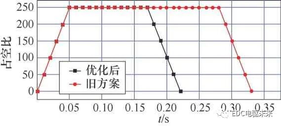

与1挡升2挡类似,2挡降1挡的挡位位置信号的对比如图14所示,驱动占空比对比如图15所示。通过图13和图14可以看出,优化后的方案2挡降1挡的时间也缩短了100ms。

电动汽车用两挡AMT执行机构设计优化与试验研究的图22
图15 优化前后1挡升2挡换挡电动机驱动占空比对比
