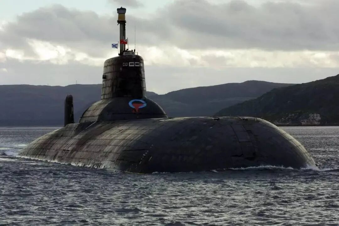

俄罗斯海军台风级战略导弹核潜艇

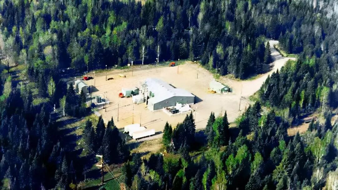

那如何破解这个难题?这就要从无线电的发明和应用讲起,1895年无线电由俄国科学家波波夫发明成功,这是人类首次实现电信号的无线电传送。无线电技术在此后发展迅速,我们渐渐搞清楚了无线电各频段,如:超长波、甚长波、中波、短波和超短波的通信特点。后来实际应用中科学家们发现,无线电超长波通信(也称作超低频通信,工作波长1-10兆米)其通信距离非常远、信道非常稳定、最关键的是其穿透海水能力强,能使潜艇在远海100米左右的深度上收信,非常适合用于潜艇与陆地间指挥通信。于是长波通信就成为了目前唯一的一种不需要约定时间就能对处于深水潜艇指挥的通信手段。

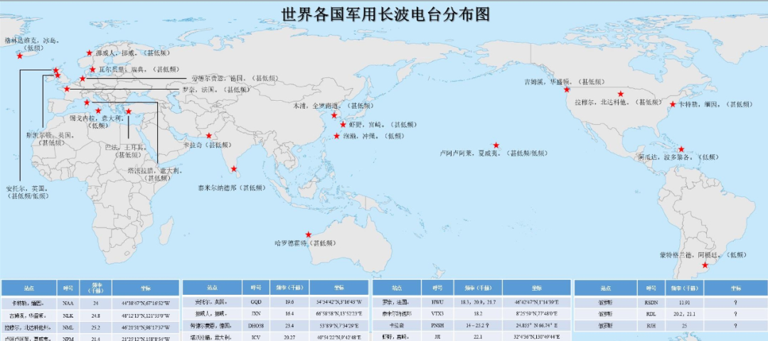

世界各国军用长波通信电台分布图

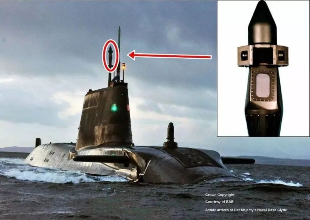

潜艇舰岛上会装备可伸缩的通信模块
最后呢,由于耗费巨大,目前长波电台仅有少数几个海军强国建造拥有,冷战时期苏联境内建有9个,美国也建有9个,其中亚洲2个,澳洲1个,美洲1个,欧洲1个,4个在美国本土,这9座长波电台构成了严密的全球潜艇通信收发报网,另外,我国也有好几座,具体在哪有几座肯定属于最高机密,船长也不知道,不过今年1月份出版的《中国船舶研究》杂志中,就有关于“世界最大天线已经在我国建成并投入使用,其海底水面下200米处的无线电接收设备可以毫不费力地接收1300千米巨型天线发出的信号”的内容,其实这就是我国在华中地区建造的一座超级天线阵列-极低频探地工程,除了科研目的外,其实就是具备和3000公里以外的水下设施保持通信的能力。所以大家都懂得!
