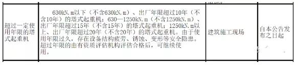

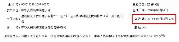

从官方发布看,《关于发布建设事业“十一五”推广应用和限制禁止使用技术(第一批)的公告)(第659号),2016年2月18日已经失效,但是目前市场上认为的塔吊年限也还是按照该文执行!
可以看出,最小的塔吊的使用年限尚且有 10年,而目前市场上630~1250的塔吊居多,使用年限则达到 15年

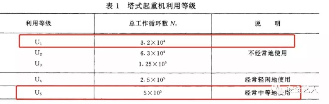

塔吊的利用等级表明塔式起重机使用的频繁程度,以在设计寿命内应完成的总工作循环数Nt表征。一般可按15~30年计算,分5个等级。
塔吊特别容易倒?其实很难!!的图3
从表格中看出,经常中等频繁使用的塔机,设计使用循环数达到500000次,粗略估计 年限达到30年之久,塔吊的官方最大使用寿命才20年,何况目前市场上主流塔吊的使用寿命是在10~15年之间。所以,塔吊在正常使用的情况下,是远远达不到上述循环次数的, 理论上的安全系数应该是很大的。塔吊想要倒塌,很难!

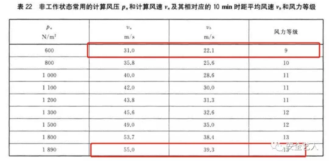

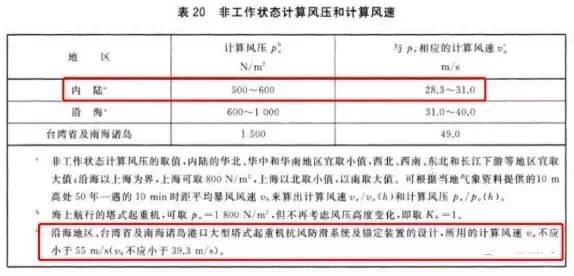

内陆的计算风速为28.3~31m/s(10min时距平均风速22.1m/s),相当于9级大风,这种风速在内陆地区极少遇到,郑州地区近三年有记载的最大等级风力也仅在8级左右。
塔吊特别容易倒?其实很难!!的图4
塔吊特别容易倒?其实很难!!的图5

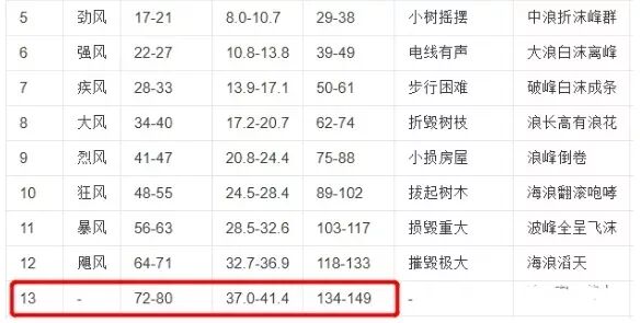

而沿海的计算风速则高达55m/s(10min时距平均风速39.3m/s),相当于13级风力,也即是一级台风。所以,塔吊的抗风能力,实际上是远远超过我们想象的,不说沿海多变的气候环境,最起码内陆地区,理论上正常使用,塔吊不会被大风刮倒!
