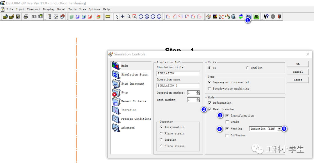

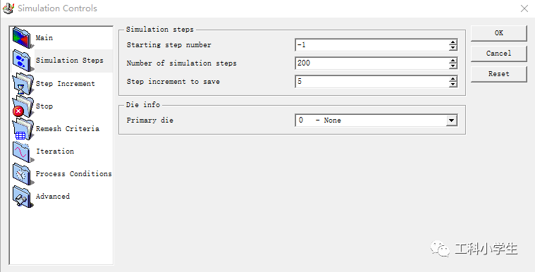

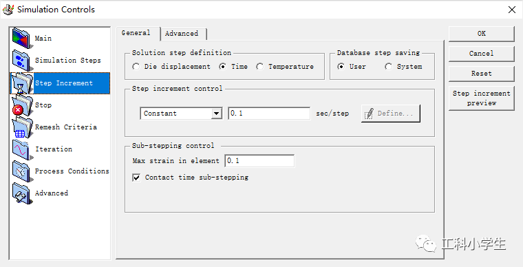

1 模拟控制设置
跟往常一样,新建一个项目,进入前处理,点击2D模式,然后进入模拟控制窗口,勾选相转变和感应加热模式。总步数设置200步,5步一存,步长0.1s/step也就是说整个模拟过程持续20s。

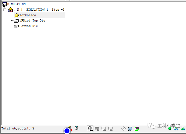

2 建立对象
添加3个对象,分别为坯料和上下模。

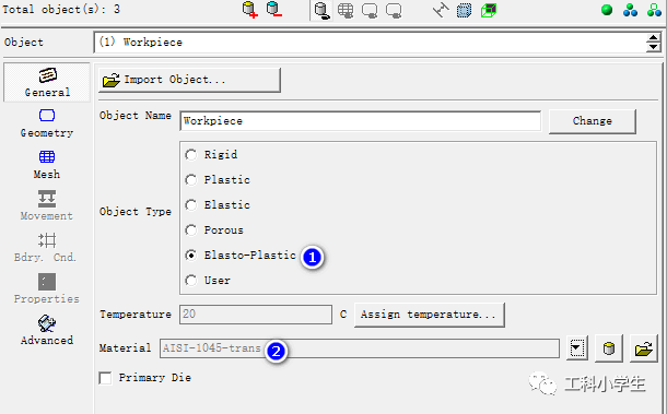

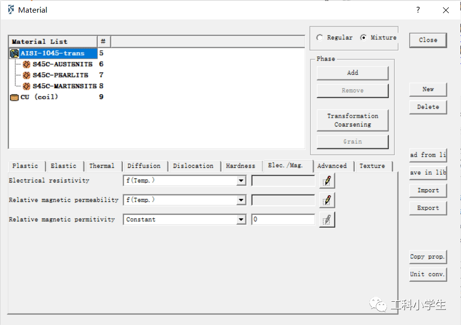

2.1 坯料设置
坯料由于考虑热应力,故设置成弹塑性体,材料选择AISI-1045-trans。需要注意的是计算感应加热时,坯料和线圈均需要设置电/磁参数。另外,计算热处理相转变需要有各个相以及相转变热力学、动力学模型。

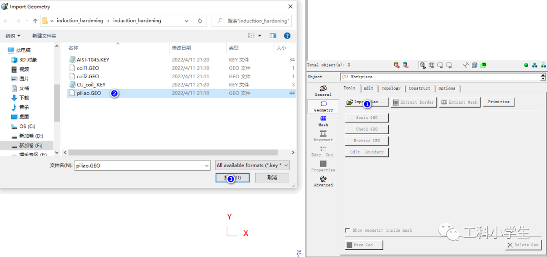

导入坯料几何模型,本次通过文件方式导入。

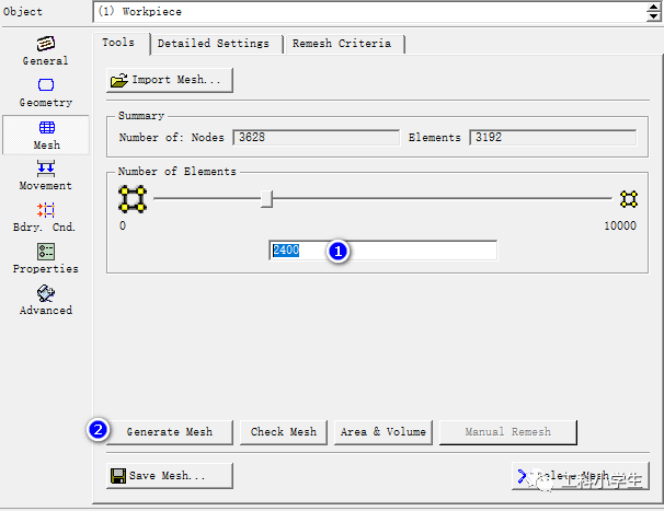

给坯料划分网格,为了演示划分2400个网格,实际计算时可将坯料边界的网格进行局部细化。

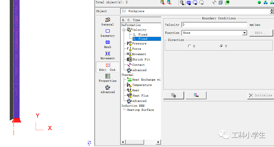

边界条件设置。首先是考虑对称边界条件,将坯料左边进行x轴方向固定,下边进行Y方向固定。
