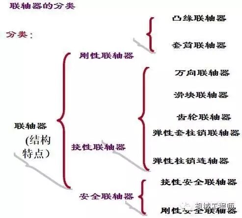

2.分类
【专业知识】联轴器和离合器的基础知识,必须收藏!的图1

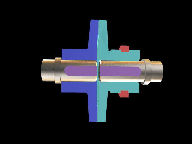

三、牙嵌式离合器(用爪牙状零件组成的嵌合副的离合器)
1.组成:由两个端面带牙的半离合器所组成;
【专业知识】联轴器和离合器的基础知识,必须收藏!的图2

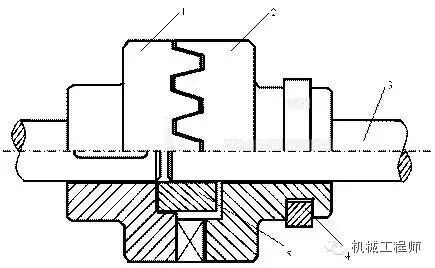

2.工作原理:两个半离合器Ⅰ固联在主动轴上,半离合器Ⅱ用导键(或花键)与从动轴联接;通过操纵机构使离合器Ⅱ沿导键作轴向运动,两轴靠两个半离合器端面的牙嵌合来联接。
【专业知识】联轴器和离合器的基础知识,必须收藏!的图3
3.特点:优点:牙嵌离合器结构简单,外廓尺寸小,接合后所联接的两轴不会发生相对转动;操作方便,能传递较大的转矩。缺点:结合时有冲击。
4.应用:宜用于低速、停车时接合。

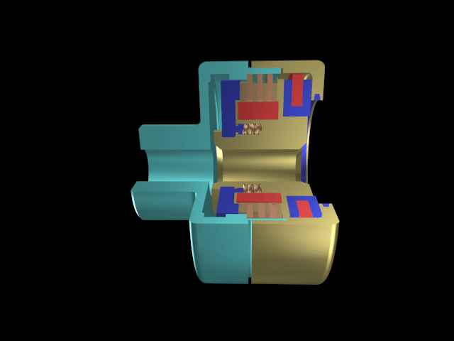

四、齿形离合器(用内齿和外齿组成嵌合副的离合器)
1.组成:轴、联接套、内齿轮、外齿轮、转套、小孔、插销、挡板、螺旋槽和螺孔。
【专业知识】联轴器和离合器的基础知识,必须收藏!的图4
2.工作原理:轴上安装有联接套,联接套左端套装有内齿轮,联接套中部与外齿轮连接,联接套右端套装有转套,联接套与转套连接处有小孔,插销头部插入小孔中,联接套右端面安装有挡板。外齿轮的无齿部分有两条对称螺旋槽,转套上有两对称螺孔,插销穿过外齿轮的螺旋槽以螺纹方式与转套连接。联接套与外齿轮的连接方式为花键连接或内外齿轮连接。
3.特点:本装置采用螺旋槽导向使齿轮离合,结构简单,安装和维修方便,易于操作。

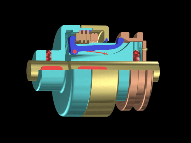

五、摩擦式离合器
1.工作原理:摩擦离合器是靠工作面上的摩擦力矩来传递力矩的。
2.特点:在接合过程中由于接合面的压力是逐渐增加的,故能在主、从动轴有较大的转速差的情况下平稳地进行接合;过载时,摩擦面间将发生打滑,从而避免其它零件的损坏。
【专业知识】联轴器和离合器的基础知识,必须收藏!的图5
机械操纵摩擦离合器
3.种类:按操纵方式分有、机械操纵的摩擦式离合器、电磁操纵的摩擦式离合器、液压操纵的摩擦式离合器和气压操纵的摩擦式离合器等四种。机械操纵的摩擦式离合器还分为单片式离合器和多片离合器两种。
