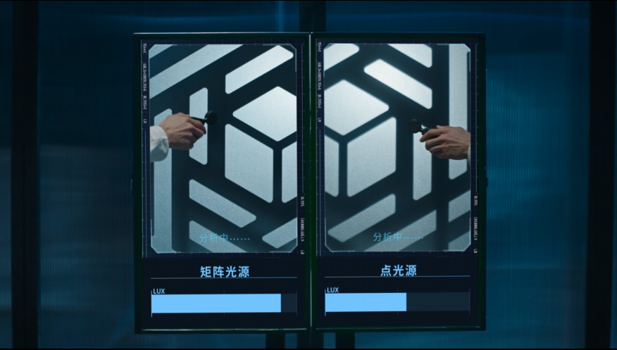

但矩阵光源中相邻的灯珠之间存在着交叉的光强不稳定、光源分散、强弱不均等问题,使得打印模型容易出现局部打印精度高的区域误差。为解决这一状况,纵维立方历经多次实验和研究,最终推出了在技术、光均、垂直度上均有着突破的Anycubic LighTurbo矩阵光源系统。
突破点①
技术

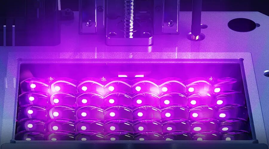

通过专业的光学结构设计,Anycubic LighTurbo矩阵光源系统中的矩阵光源UV灯及透镜间隔距突破至32-40mm,远高于行业水平的16-28mm。这意味着透镜支架对于辐射光能量的耗损大大减少,从而令整体的UV光源利用率提升了10%以上
一文详解新技术:Anycubic LighTurbo和Anycubic LeviQ!的图3
突破点②
光均

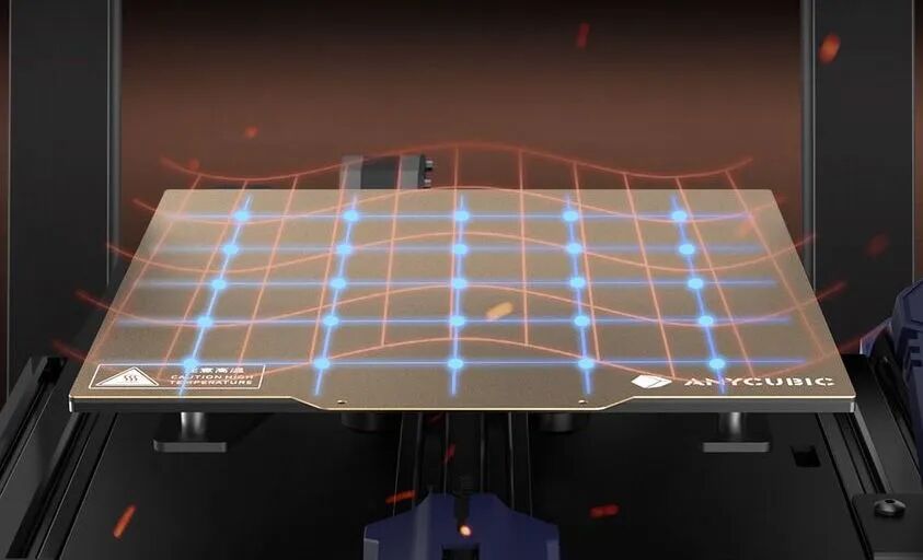

Anycubic LighTurbo矩阵光源系统中配备了纳米级的高精度模具及增加了透镜厚度,将进一步提升UV光源的利用率。同时,UV光均匀度达到了90%以上,这大大增加了打印精度,令模型表面呈现更丰富的细节。
