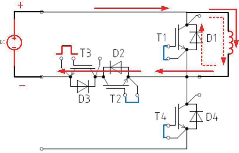

图1为英飞凌IGBT示意图,对T2做单脉冲测试时,短路其他IGBT门极。电压施加于BUS+和BUS_N功率端子,电感器并联于BUS+和交流输出端子。当T2 IGBT开通时,母线电压通过T2反并二极管D2 T3施加于电感上,电感电流线性上升,如红色实线所示。当到达某时刻,T3关断,电感电流通过T1反并联二极管D1续流,如红色虚线所示。控制T3 IGBT导通时间,可以改变IGBT关断时的电流[7]

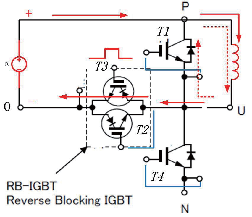

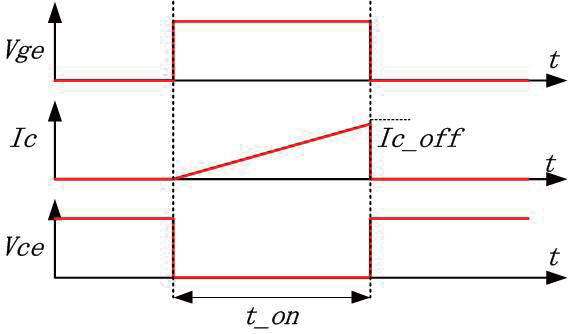

图2为富士IGBT单脉冲测试示意图,选用的富士IGBT采用RB-IGBT。T3开通时,母线电压通过导通的T3施加于电感上,电感电流线性上升,如红色实线所示。当到达某时刻,T3关断,电感电流通过T1反并联二极管D1续流,如红色虚线所示。改变T3导通时间可以控制T3关断电流值的大小,如图3所示为测试波形图。
基于单脉冲试验的IGBT模型的电压应力测试分析的图3
图3 单脉冲测试波形示意

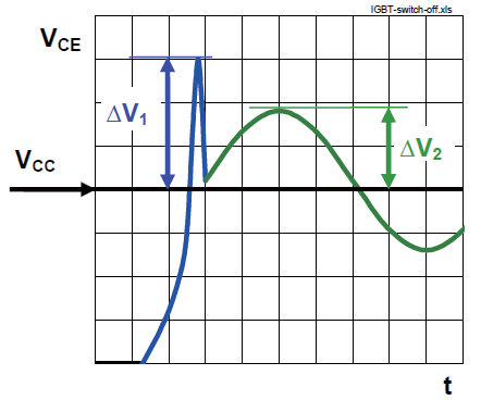

一般来讲,IGBT模块DC母线侧都会并联高频Snubber电容。有母线Snubber电容情况下,IGBT关断电压过冲分为两部分,如图4所示。第一个尖峰宽度很窄,电压值最高,见图4中的ΔV1。这主要是IGBT内部寄生电感和Snubber电容寄生电感产生的。第一个尖峰之后为频率较低的衰减震荡,造成的电CE电压过冲为ΔV2。这主要是IGBT关断造成电流变化,导致寄生电感与Snubber电容发生谐振。ΔV2受到寄生电感及关断电流影响。
单脉冲( 或双脉冲) 测试时,可以在母线两端加Snubber电容,这样测试中产生的第一个电压过冲同实际情况基本相同,具有较大的参考价值。第二个电压过冲受测试系统的母线寄生电感影响,与实际情况差异较大[8]

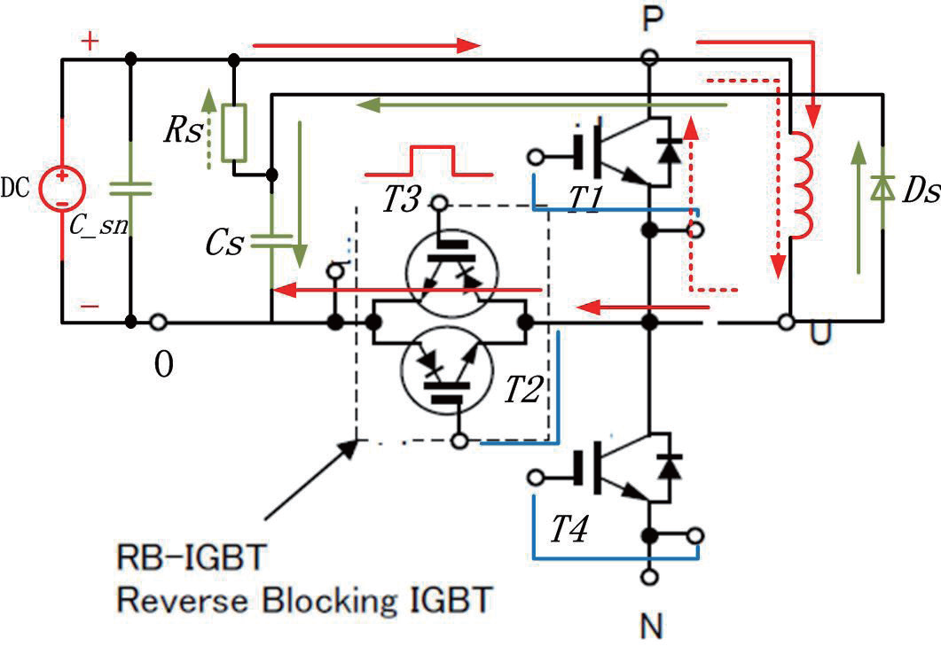

按照光伏2代设计,三电平逆变输出端子可以增加RCD(电容电阻二极管)缓冲电路来吸收电压尖峰。单脉冲测试时,也可以增加RCD缓冲电路。图5为富士IGBT模块T3管单脉冲测试时RCD缓冲工作示意图,英飞凌和西门康缓冲电路类似,不再赘述。
基于单脉冲试验的IGBT模型的电压应力测试分析的图5
图5 T3管RCD缓冲示意图
T3关断时,电感电流一部分通过T1反并联二极管D1续流,一部分通过RCD缓冲电路Ds流向电容Cs,Cs电荷通过放电电阻Rs泻放。交流输出端子U电压可以通过电容Cs钳位,Cs电压一般维持在母线电压,因此T3关断电压应力得以降低。同时直流输入侧并联Snubber电容C_sn。

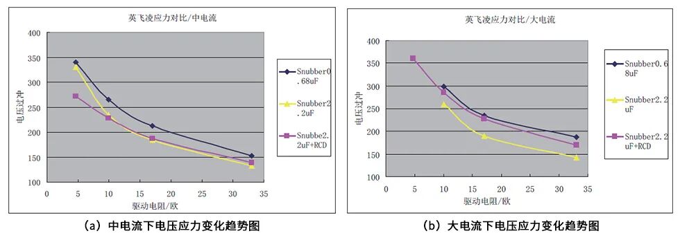

英飞凌IGBT模块测试了三种外围缓冲电路下的关断电压应力:
  • 母线Snubber电容0.68 μF,无RCD缓冲,电容采用的是厦门法拉的MKP82系列金膜电容,此系列电容0.56μF型号用于光伏2代IGBT吸收;
  • 母线Snubber电容2.2μF,无RCD缓冲,电容采用的是厦门法拉的C82系列IGBT吸收专用电容,此系列用于UPS工频机IGBT吸收;
  • 母线Snubber电容2.2μF,加RCD缓冲,RCD缓冲参数如下:C:0.1μF/630V×2,D:1200V/60A 二极管×2,R:51Ω。

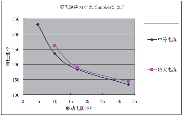

测试关断电流分别选择了350A~400A(中电流) 和550A~600A(大电流) 两个电流范围,其中350A~400A 对应110%负载工作时的最大电流,550A~600A对应逐波限流电流。这两种电流范围是IGBT工作时两种考核工况。图6为英飞凌IGBT在不同驱动电阻下的电压应力的测试结果。
基于单脉冲试验的IGBT模型的电压应力测试分析的图6
图6 英飞凌IGBT电压应力变化趋势
从实验结果可以看出,中等电流下,Snubber电容2.2μF电压应力明显低于0.68μF。但增加了RCD缓冲后,应力改善不明显,且只在驱动电阻较小时有效,驱动电阻增大后几乎无效果。大电流下,RCD缓冲反而起到了反作用,电压应力反而更高。这与英飞凌IGBT封装有关,其输入输出引脚距离很远,RCD缓冲路径太长,吸收效果很差。
对英飞凌IGBT模块,不建议增加RCD缓冲电路,通过选择高频特性更好的Snubber电容能有效降低关断电压应力[9]
图7为英飞凌IGBT在不同电流下电压应力对比曲线。外围缓冲电路都采用了方案2。结果可以看出,中等电流和大电流下,英飞凌IGBT应力差异不大,驱动电阻较大时,差异更小。因此对英飞凌IGBT来讲,逐波限流时电压应力同正常工作时差异不大。也就是说,通过减小逐波限流电流的方法减小电压应力,效果不明显。
基于单脉冲试验的IGBT模型的电压应力测试分析的图7
图7 不同电流下英飞凌IGBT电压应力对比

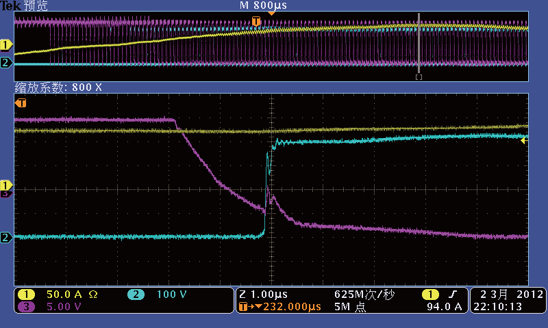

英飞凌IGBT模块T3关断典型波形如图8。测试条件为:母线电压300V,驱动电阻10Ω,关断电流约370A,结温约25℃,外围缓冲电路为方案2。因英飞凌IGBT模块寄生电感较大,因此关断电压尖而高。英飞凌模块在驱动电阻较小时比较敏感,当驱动电阻增加到一定程度,电压应力下降变缓慢。
基于单脉冲试验的IGBT模型的电压应力测试分析的图8
图8 英飞凌IGBT模块T3关断典型波形

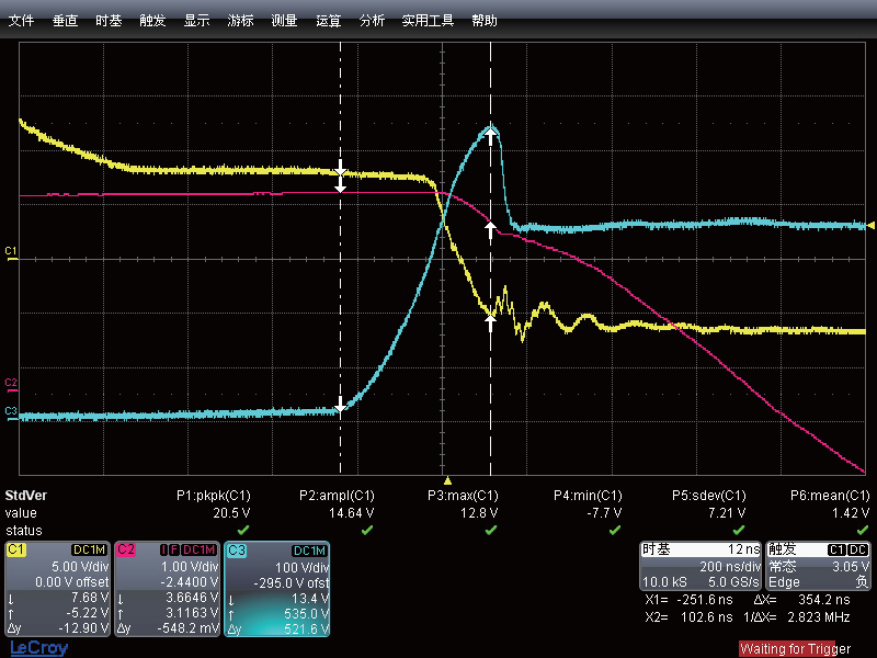

B. 限制桥臂IGBT开通速度。桥臂IGBT开通太快时,钳位IGBT的CE之间电压上升速率太快,通过CG之间的密勒电容形成位移电流,抬高钳位IGBT的G极电压,导致漏电流加大。关断电阻越大,这个效应越明显。光伏2代逆变器上内管IGBT的实验波形如图9所示。应对此问题有如下两种方法。
方法一是关断钳位IGBT时采用两段驱动电阻,阀值电压以上采用较大的驱动电阻以降低关断电压应力,阀值电压以下采用较小的驱动电阻,防止门极电压被冲高。方法二,钳位IGBT的GE之间并联电容,压制门极电压上冲,但这种方法反过来会加大IGBT关断延时。
基于单脉冲试验的IGBT模型的电压应力测试分析的图9
图9 光伏2代内管IGBT驱动波形
探头设置为:黄线为逆变电感电流;蓝线为内管Vce电压红线:内管Vge电压,开关损耗增加,导致结温不满足降额要求。以西门康IGBT为例,开关损耗驱动电阻都按5Ω驱动电阻计算。
