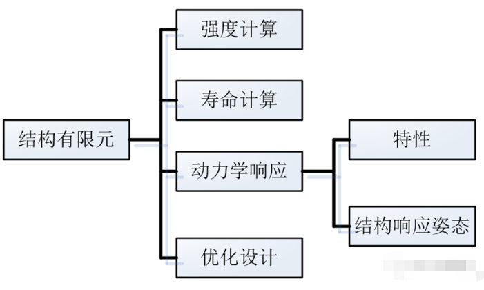

对于结构有限元计算,工程师一般主要关注以下几点:强度计算、寿命计算、动力学响应和优化设计。对于刚刚入门的结构工程师,在面对这些问题的时候,该怎么学?怎么做呢?

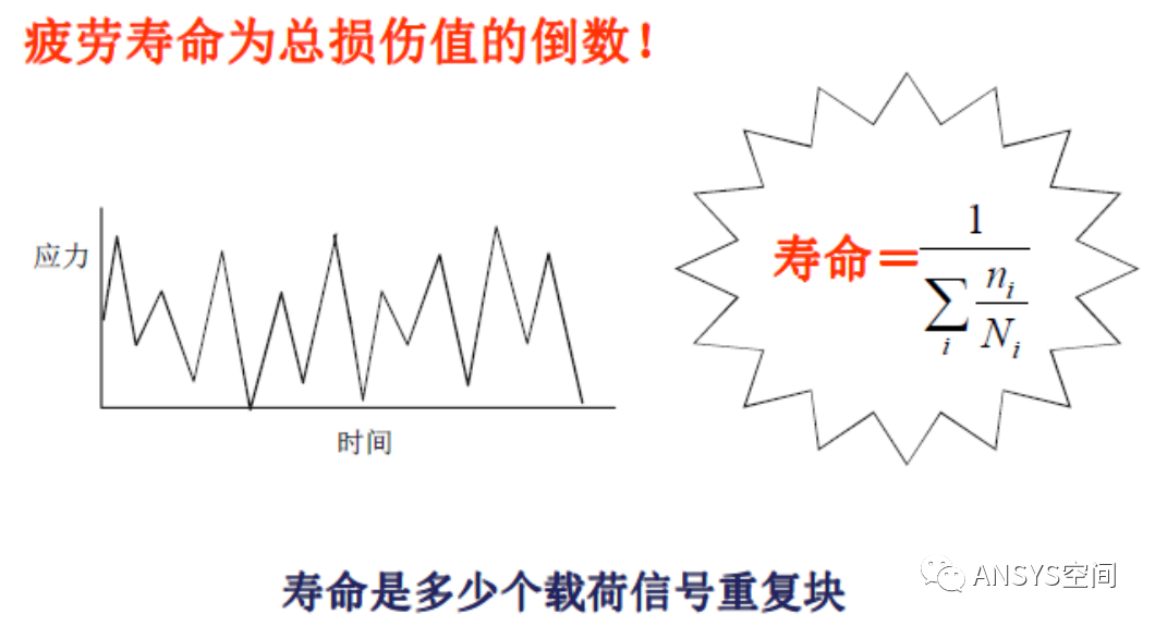

在基于有限元方法计算结构的寿命中,用户需要准备有限元结果,载荷谱,材料疲劳性能曲线(SN或EN曲线),还需要引入一个计算结构疲劳损伤的准则。

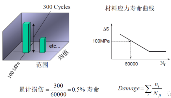

疲劳损伤理论可归结为两个大类:线性损伤理论和非线性损伤理论。其中线性损失理论主要是Miner准则、修正Miner 法则及相对Miner 法则,非线性损伤累积理论主要有Manson 双线性累积理论、Corten-Dolan理论等。虽然Miner损伤准则不能考虑疲劳载荷的先后顺序,但是由于产品的疲劳寿命具有一定的分散性,而线性损伤计算方法可以基本反应出结构寿命的中位水平,此外该方法处理数据也较为方法,因此是目前工程中的一种常用方法,
线性累积损伤理论是当前预测疲劳寿命的重要工具。假设车辆在某段实际运行载荷中,某载荷幅值出现的次数为n1,其零件S-N曲线中,同载荷幅值对应的循环次数为N1,则这段运行信号中这种载荷对零件的损伤D= n1/N1。以此为基础,零件在应力水平Si下作用ni次循环下的损伤为Di=ni/Ni,若在k个应力水平Si作用下,各经受ni次循环,则可定义其总损伤为
结构有限元的难点问题剖析的图4
当D=1,即损伤值进行相加求和等于1时,就可认为零部件出现了失效。
结构有限元的难点问题剖析的图5
计算损伤的范例:
结构有限元的难点问题剖析的图6

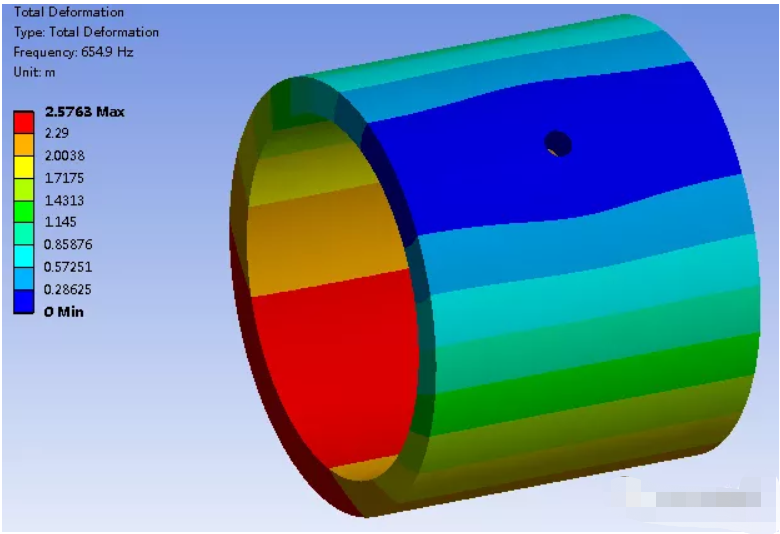

动力学响应主要考虑随时间变化载荷对结构的影响,因为结构的响应不但与载荷的大小有关,还与载荷的变化频率有关,动力学主要就是质量、阻尼和刚度对实际产品的影响。
