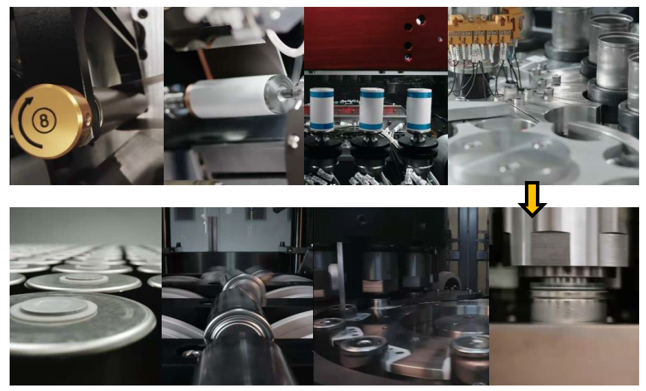

Tesla 4680 -Making Batteries(Video)

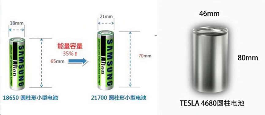

1)什么是4680?
4680电池,即直径46mm,高80mm的电池。于2020年9月的特斯拉电池日首次公开发布,相较于特斯拉此前采用的2170电池,4680电池的电芯容量是其5倍,能够提高相应车型16%的续航里程,输出功率6倍于2170电池。

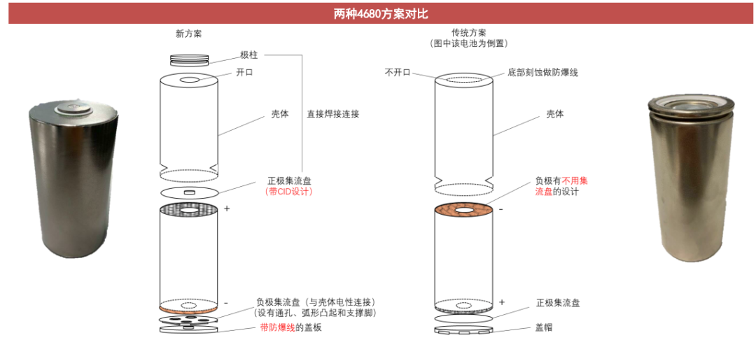

2)4680目前两种结构方案对比
4680电池制程、技术、产业链的图6

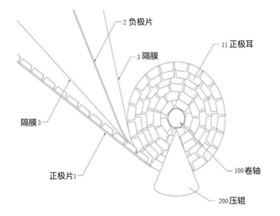

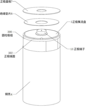

传统方案:
4680电池制程、技术、产业链的图7
4680电池制程、技术、产业链的图8
4680电池制程、技术、产业链的图9
4680电池制程、技术、产业链的图10
  • 负极耳所在一端朝向钢壳槽底面;正极耳从开口端引出,与正极端子焊接连接
  • 采用脉冲激光穿透焊,将钢壳基底通过凹槽与负极全极耳焊接连接
  • 优势:无负极集流盘的结构不占用钢壳高度方向上的空间,提高空间利用率
  • 劣势:当电池壁厚增加,穿透焊难以将极耳与壳体底部焊接牢靠

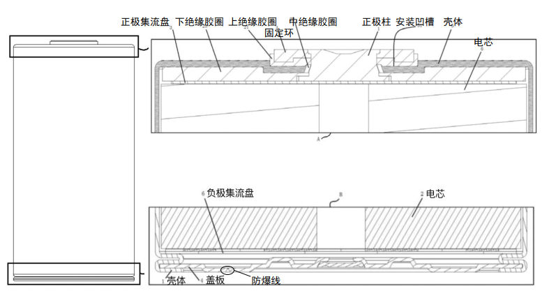

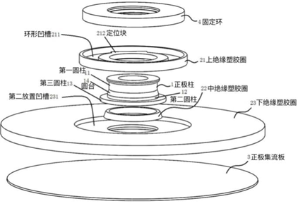

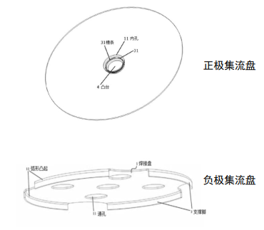

新方案
4680电池制程、技术、产业链的图11
4680电池制程、技术、产业链的图12
4680电池制程、技术、产业链的图13
  • 正极集流盘直接焊接到正极柱,正极柱卡在壳体槽底的开口上,之间设有绝缘密封件
  • 电芯为全极耳结构,两端面分别和正、负极集流盘连接,极柱通过正极集流盘和电芯电性连接,壳体和负极集流盘电性连接
  • 盖板和壳体的槽口连接,盖板上刻蚀有防爆线

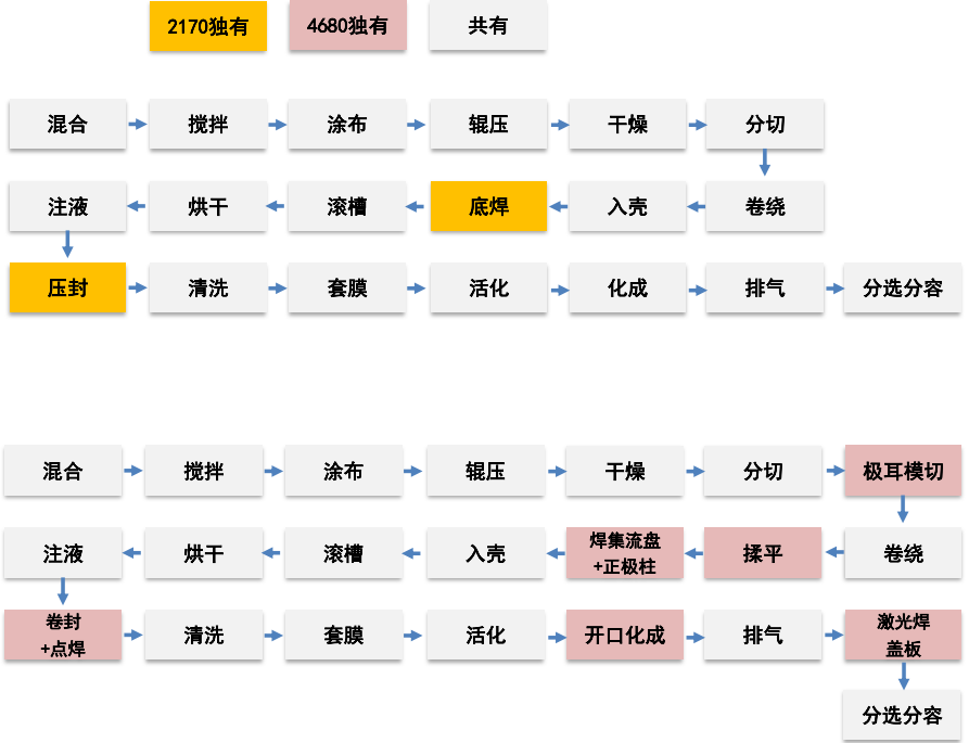

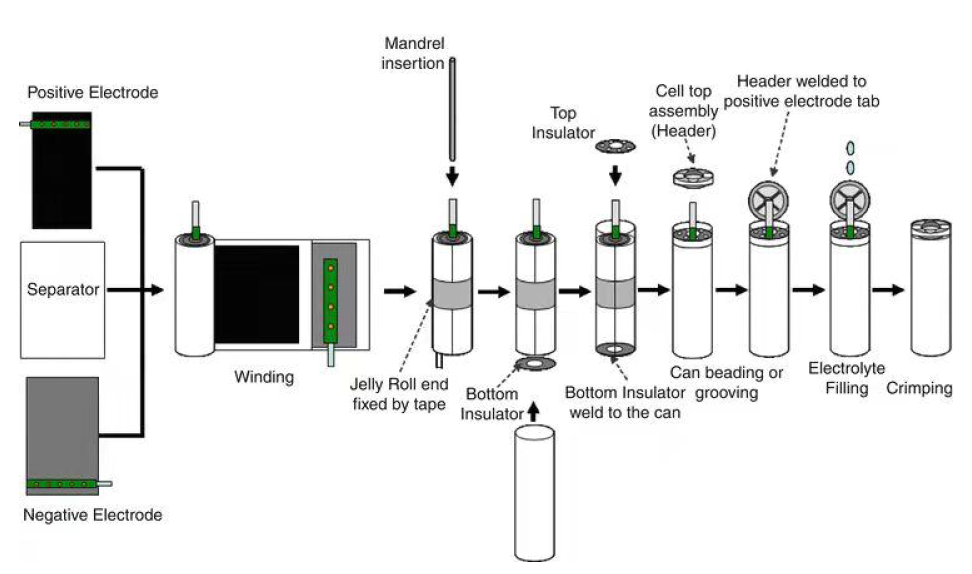

3)4680和2170生产流程对比
4680电池制程、技术、产业链的图14
4680电池制程、技术、产业链的图15
4680电池制程、技术、产业链的图16

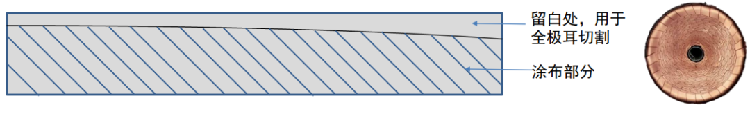

4)4680难点:新结构带来了工艺实现和一致性的挑战,影响电池良率
  • 涂布:全极耳涂布的弧形边缘对设备的精密度要求更高(外圈比内圈留白越来越多,极耳长度越到外圈越长)
  • 极耳分切:工艺要求更高,如果边不齐,造成极耳贴合出现缝隙
4680电池制程、技术、产业链的图17
  • 激光焊:全极耳与集流盘面焊,焊点增加(4680的焊点数量相比21700提高五倍以上),容易造虚焊或者温度过高损伤隔膜
  • 揉平:产生金属碎屑
  • 注液:全极耳覆盖后注液较难,影响连续生产

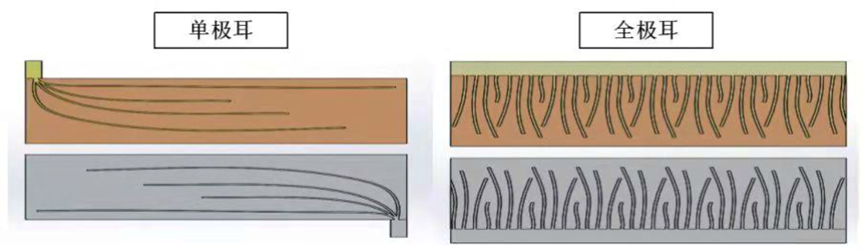

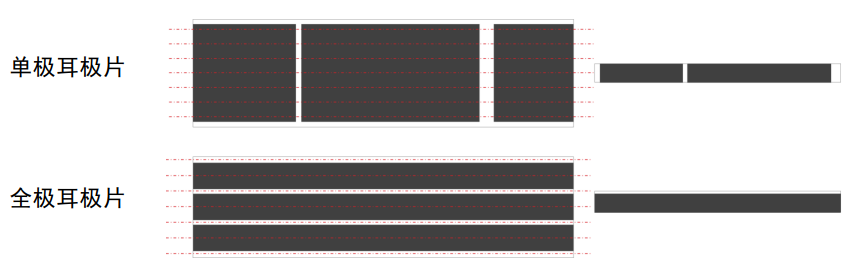

1.1 为什么要用全极耳?——打破了能量与功率密度不能同时提升的约束
电:减少电子流过路径,降低内阻。2170电子在集流体里流过整个卷绕极片的展向长度,路径约1000mm,按铜的电导率测算,对应阻抗>20mΩ;4680全极耳的电芯中,电子在集流体流过的路径仅为轴向长度,即80mm,对应阻抗2mΩ
4680电池制程、技术、产业链的图19

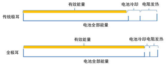

热:产热方面,电阻减小发热减少(全极耳电池发热仅为单极耳的1/5);散热方面,沿径向形成强导热路径,可在仅底部布置冷板(原来2170是蛇形管冷却侧壁),热管理难度与能耗降低。综上,电、热能损失小,打破了能量与功率密度不能同时提升的约束,实现续航长、充电快

工:2170/18650的极片上需要将留出空白区域给极耳。全极耳可避免斑马涂布,简化工序

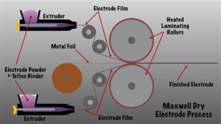

  • 生产过程中节约的成本——主要是前段的干电极技术:将正负极颗粒与聚四氟乙烯(PTFE)粘结剂混合,使其纤维化,直接用粉末擀磨成薄膜压到铝箔或者铜箔上,制备出正负极片。可省略繁复的辊压、干燥等工艺,大幅简化生产流程,提升生产效率,节省成本

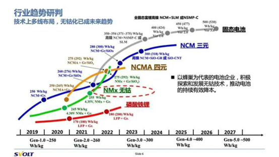

1)高镍正极:对能量密度的持续追求

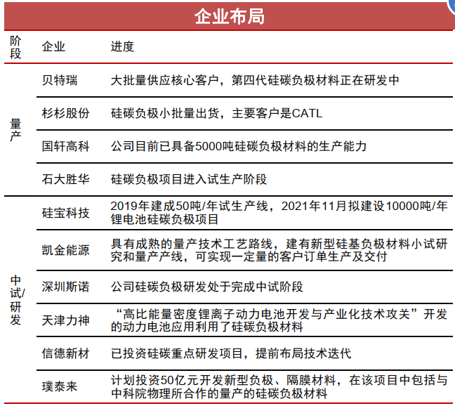

2)硅基负极:下一代主流负极材料,4680量产带动需求爆发
硅基负极材料作为理想的下一代负极材料,纯硅比容量是石墨的10倍,但纯硅在充电过程中膨胀近3x,目前采用氧化硅掺杂,目前掺杂含量约5%,4680电池有望提升至10%以上

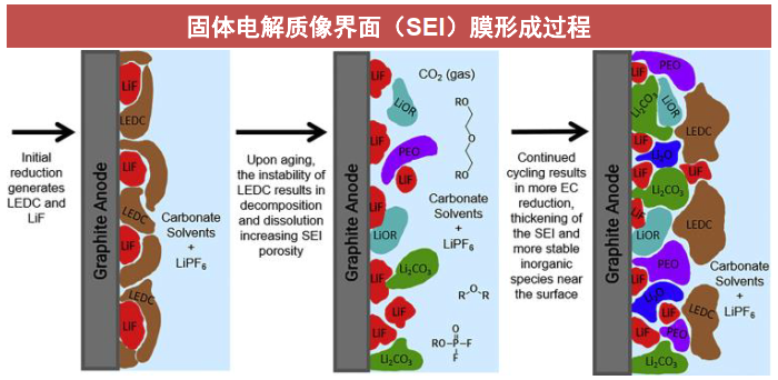

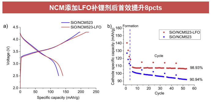

3)补锂剂:补齐硅碳负极首次库伦效率短板
  • 首次库伦效率是硅碳负极的短板:锂电池在首次充电过程中,有机电解液会在石墨等负极表面还原分解,形成固体电解质相界面(SEI)膜,永久地消耗大量来自正极的锂,造成电池容量的不可逆损失,目前石墨不可逆容量损失>6%,而对于具有高比容量的硅基负极,不可逆容量损失甚至10%~20% 以上
  • 硅碳负极除首效低外,循环过程中SEI膜会“呼吸”再生,降低循环寿命,对补锂剂需求更强烈:硅碳负极的膨胀相较石墨负极更为严重,致使负极材料不断粉化、脱落,增加与电解液接触的表面积,因此形成的SEI膜更厚
  • 正极补锂的原理:在正极合浆的过程中添加少量高锂容量、低脱锂电位的材料(补锂剂),在充电过程中Li+率先从补锂剂中脱出,抵消SEI膜造成的不可逆锂损耗,提高电池的有效容量,弥补硅碳负极在首次库伦效率上的短板

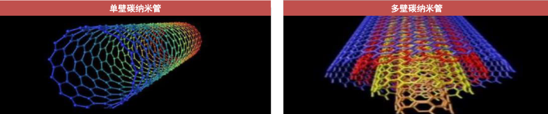

4)碳纳米管:硅碳负极将拉动单壁碳纳米管的用量
  • 由于硅碳负极材料的导电性能差,因此需要添加碳纳米管(CNT)以增加活性物质之间的导电性,提升电池能量密度
  • 根据石墨烯片的多少,碳纳米管可分为单壁碳纳米管和多壁碳纳米管:多壁碳纳米管具有较高的刚性,而单壁碳纳米管柔韧性强、长径比更高、有效添加量仅为0.1%,可有效解决硅碳电池在充放电过程中导致的体积膨胀和裂缝问题
  • 天奈科技目前是全球碳纳米管的龙头企业,公司已布局硅碳负极的导电浆料技术,可转债方案落地,产能扩张将加速推进;此外,化工企业如石大胜华、炭黑龙头黑猫股份等企业也在积极布局碳管生产
  • 4680电池带来硅碳负极用量的提高,将带动单壁碳纳米管的用量,单壁CNT粉体价格约为1300万元/吨,在负极添加比例为0.1%左右

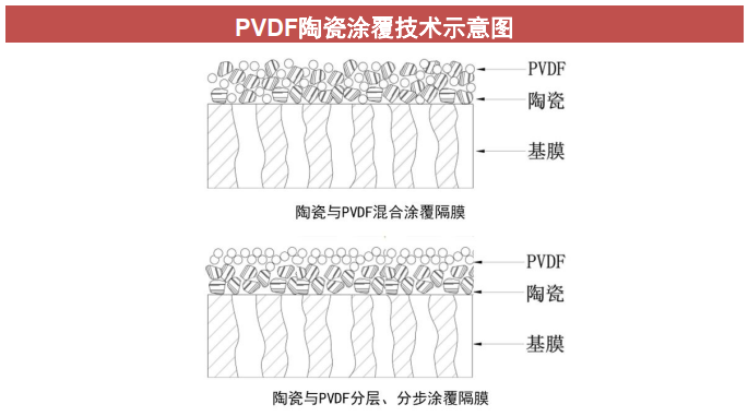

6)PVDF:用量增加,供需缺口扩大
  • PVDF在电池中主要用在正极、隔膜中,充当粘结剂 正极:以油溶性PVDF为主,占到高达90%,用量占到正极材料的1%-3%。4680大圆柱电池高镍预计与2170相当。
  • 隔膜:在接触负极侧加涂PVDF以增加粘性;1)提高硅碳负极粉的稳定性;2)贴得更紧,提升能量密度;3)提升保液性。假设PVDF涂层1μm,PVDF密度为1.8g/cm³,1GWh用量约20吨。
  • 粘结剂(非活性物质)用量过降低能量密度和导电性能,预计4680电池PVDF总用量增加至正极材料质量分数6%左右。
