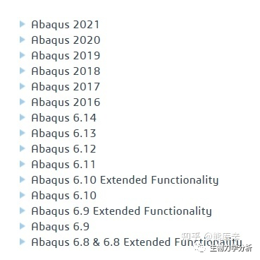

大家可以去Dassult Systems官网看看Abaqus的历史版本信息,与最新版差距三个版本以上的都不建议学。官网能查到的最老版本是2008年发布的6.8版,查询链接如下。
Abaqus 6.8 & 6.8-EF Supported Platforms & Products www.3ds.com/support/hardware-and-software/simulia-system-information/abaqus-68-68-extended-functionality/abaqus-68-68-ef-supported-platforms-products/
有限元分析:零基础如何学习abaqus? 附abaqus从入门到精通下载的图2

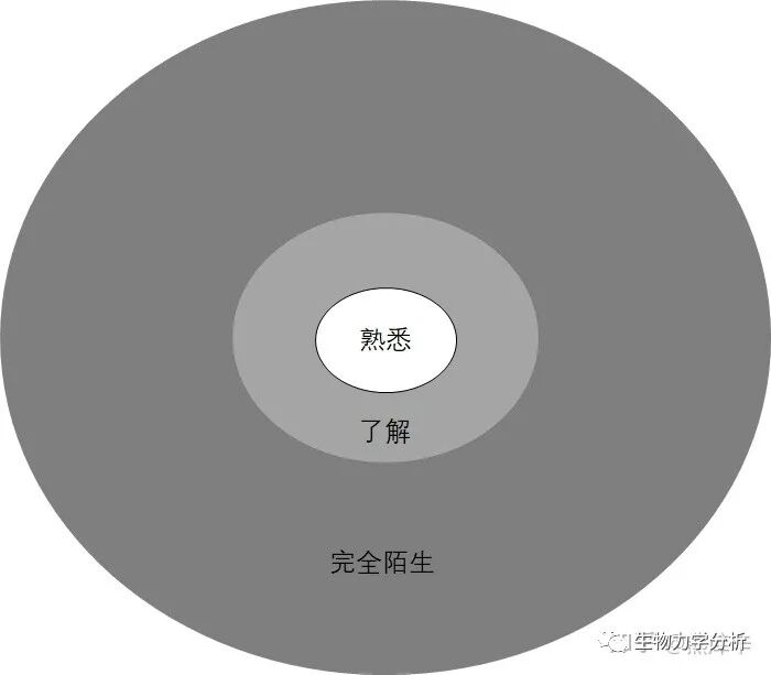

学习全新的知识从来不是一件容易的事情,但如果从下图中自己熟悉圈,逐渐向了解圈扩展,去学习那些听说过、了解一点的知识会更容易接受,不会有学习全新知识的那种陌生感;当了解圈的知识变成熟悉圈的知识,熟悉圈扩大了,了解圈也会随着见识而扩大;相对而言,完全陌生圈就变小了。
熟悉的知识相当于锚点,会让你有踏实的感觉。
学习有限元软件也是如此,最重要的是先形成一个锚点,然后由浅入深,循序渐进地学习新知识。
有限元分析:零基础如何学习abaqus? 附abaqus从入门到精通下载的图3
三个知识圈

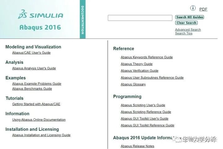

通过视频教程可以基本达到Abaqus入门的水平,但如果要进一步提升Abaqus使用水平,需要掌握Abaqus帮助文档的使用方法。
如果有本地的帮助文档当然更好,但我发现网上的2021版Abaqus没有本地帮助文档,
@氢柠
的回答中提供了Abaqus在线帮助文档,非常棒。

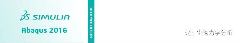

Abaqus 2016 Documentation 130.149.89.49:2080/v2016/index.html有限元分析:零基础如何学习abaqus? 附abaqus从入门到精通下载的图6
帮助文档中有详细的关键使用说明,有demo模型,有tutorial教程,非常详尽,所有Abaqus功能说明都以帮助文档为准。下面为大家介绍Abaqus帮助文档中各重点部分内容。
Abaqus/CAE User's Guide:Abaqus前处理软件Abaqus/CAE的使用说明。
Abaqus Analysis User's Guide:总体介绍Abaqus中的单元、材料、属性、约束、载荷、分析类型、输入输出等。
Examples:官方案例,模型说明+模型文件+结果展示,包括线性、非线性、NVH、热、电磁、流体、声学等各学科的案例,还包括用于软件精度验证的NAFEMS案例。
Tutorials:官方教程文档
Information:帮助文档使用说明
Installation and Licensing:正版软件安装和License配置教程
Reference:包括最常用的关键字查询(Abaqus Keywords Reference Guide),单元、约束、载荷、接触等部分的有限元理论介绍(Abaqus Theory Guide)
Programming:二次开发帮助文档
Abaqus 2016 Update Information:新功能介绍
有限元分析:零基础如何学习abaqus? 附abaqus从入门到精通下载的图7
Abaqus帮助文档首页
