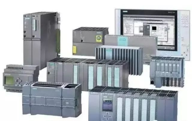

PLC是一种工业计算机,用于控制生产制造过程,如机器人、高速包装、装瓶和运动控制等。在过去20年里,PLC增添了更多的功能,为小型工厂和装置创造了更多的效益。PLC通常是单机系统运行,但也可以与其它系统集成,经由通信来实现彼此之间的连接。由于每个PLC都有自己的数据库,因此集成需要控制器之间某种程度的映射。这使PLC特别适用于那些对扩展没有太大需求的小型应用程序。

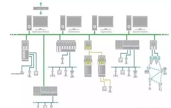

过程规模:需要多少输入/输出(I/O)点?小系统(<300个I/O点)可能预算较少,因此用PLC系统更适合。想要将DCS系统应用到较小的项目上,其实并不容易,相反,它在大工厂应用中更能发挥其功能。由于拥有全局数据库,DCS系统更易于管理和升级,任何变更都是全局性的。
升级计划:规模较小的工业过程可以适用PLC系统,但如果该过程需要扩展或升级,则需要增加更多的PLC硬件和数据库,并且需要进行单独维护。这是一个耗时、费力的过程,而且容易出现错误。DCS系统更容易升级,比如可以从中央集线器对用户受信进行管理,因此就更易于保养和维护(参见图1)。
你知道DCS和PLC最大的区别在哪里吗?的图3
图1:具有单一数据库的DCS系统结构,使用户可以从中央控制站维护和操作系统

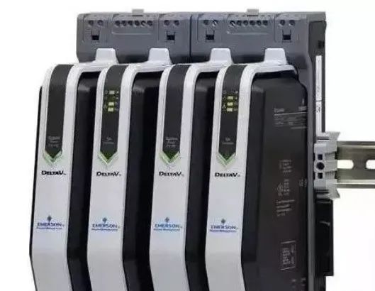

高可用性:对可用性要求较高的过程,DCS系统可以提供冗余配置(见图2)。
你知道DCS和PLC最大的区别在哪里吗?的图4
图2:对可用性要求较高的工艺过程,冗余对长期运行至关重要
效率和便于实现冗余,对将费用维持在预算内十分关键。

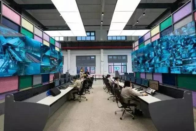

功能需求:某些行业和设施需要历史数据库、流线型的报警管理、以及配置通用用户接口的中央控制室。有些则需要制造执行系统(MES)的集成、先进的控制和资产管理。DCS系统内置这些应用(见图3),使其很容易被添加到自动化工程应用中,而无需增加独立的服务器,也不会增加集成成本。从这方面讲,DCS系统经济性更高,而且可以提高生产力,降低风险。
