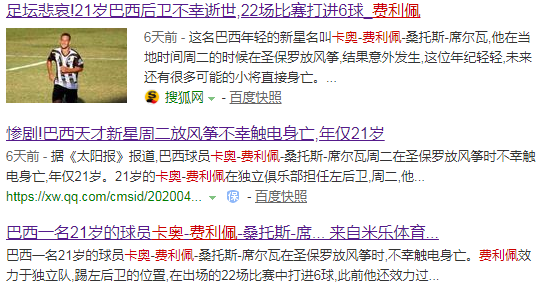

2022年5月10日 16:22还记得两年前发生过这么一件事吗,21岁的巴西新星球员卡奥-费利佩去世了。
怎么了……
放风筝的时候,撞上了架空线,触电身亡。
哎呀,真是可惜~

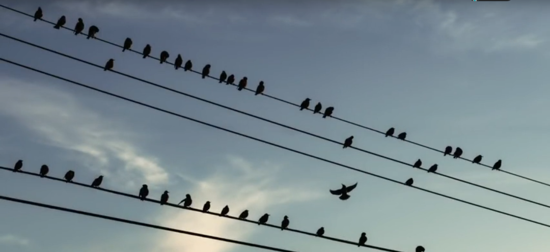

鸟儿站在电线上
早已不是啥新鲜事
抬头随便看看
都能给你整出一首五线谱

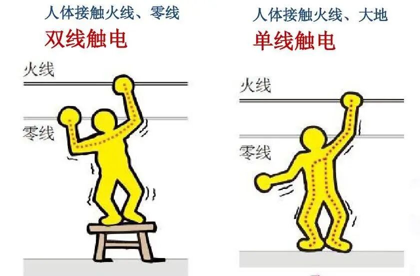

触电的一个必须条件是:成为电流回路中的一部分。
生物体是导体,触电伤害的本质是电流在流过生物体时,发热造成的热伤害。电流越大,发热越高,伤害也就越大。
成为电流回路中的一部分,一共有两种形式(以人为例):
双线触电
人体同时触及同一线路的两相带电体,电流从一相导体流入另一相导体,引发触电。
当人站在地面上, 人体的某一部位触及三相电中的任何一相, 电流通过人体流入大地。一般是意外触电事故, 卡奥-费利佩放风筝触电,就是因为风筝线充当了导体,连接起站在地面上的人和高压线。
人体结构和小鸟相似,基本都是水做的,都是导体。
但由于小鸟身体较小,通常都是站在同一根电线上面,不接触大地,也不会同时勾着两根线,不会构成一个电流的回路。那么,又有朋友问了:
首先,电压差会有,但可以忽略不计。这是因为小鸟的小短腿跨(5厘米)距离短,输电导线(导电性很好)的电阻很小很小,在这么短的距离上,电压差几乎可以忽略不计,就好比平静的湖面,没有高低的落差就不会形成水流。
其次,由于小鸟的脚上有一层角质层,具有一定的绝缘性,本身电阻较大(大概在100欧)。根据欧姆定律I=U/R来说,在电压很小,电阻较大的情况下,通过小鸟身体的电流差不多零点几毫安,几乎为零,很微弱~~(和人类相比,人体安全电压36伏,人体电阻2000欧左右,安全极限电流约为18毫安)。

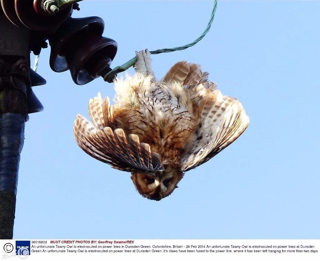

而体型比较大的鸟
伸展翅膀的时候碰到了其他的电线或者树木
都会形成电压差,然后,就没有然后了……
比如经常遭殃的猫头鹰,捕捉猎物太心切~
两脚劈叉,站在不同电线上
卒
站在电线上,用嘴去啄不绝缘的电杆
卒
停在高压电线杆的横臂上
在有电流的火线上磨嘴
卒
卒
卒

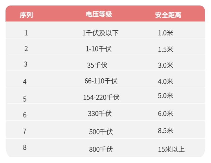

PS:下表为我国《电力安全工作规程》给出的
人员与通电高压交流线路的安全距离
珍爱生命,远离高压线!
