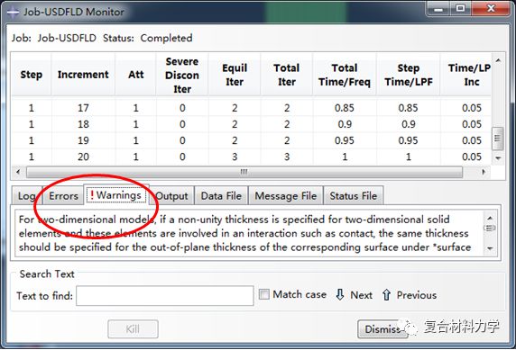

  • (一)模型错误:
有限元模型中自身材料、截面属性、网格类型、网格划分方式、接触设置、边界/载荷设置、输出设置、软件子程序配置等引起的错误,非子程序本身的错误。此类错误一般会在任务监控界面下的ErrorWarning栏中有具体提示。
模型错误属于有限元模型常规建模错误,可以先使用非子程序模型予以测试,排除建模错误之后,再改为子程序计算模型。该类错误属于最容易解决的一类。

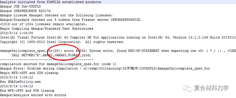

(二)语法错误:

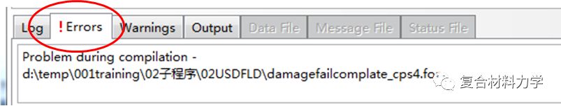

在使用FORTRAN编写子程序时,使用了非法的语句或者非法的格式,而引起的错误。该类错误会直接在任务监控界面提示Error:Problem during compilation编译出错。如下图所示。
Abaqus中Fortran子程序的调试方法 附ABAQUS2020关联Fortran下载的图2
具体的语法错误内容将会显示在与任务名同名的XXX.log文件中,该文件位于Abaqus当前的工作目录,语法错误点及所在行数都有明确的提示。

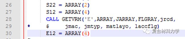

例如,将以下代码中第29行注释掉,第28行的语句被打断,变得不完整,将会有哪些提示信息呢?提示信息又将在哪里显示呢?
Abaqus中Fortran子程序的调试方法 附ABAQUS2020关联Fortran下载的图3
使用文本编辑软件(notepad++或UE等)将log文件打开,可以考单提示信息如下,具体的错误类型和错误位置都有明确的提示:

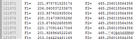

通过print打印出来的数据将显示在Abaqus当前工作目录下与任务名同名的log文件中(或命令提示窗口),根据打印出来的数据信息,逐个检查有问题的数据,进而判断错误在哪里?一般应从前到后,从主程序到子程序,一个代码块一个代码块顺序检查,直至检查到程序最后,所有数据均正常。打印效果如下:
