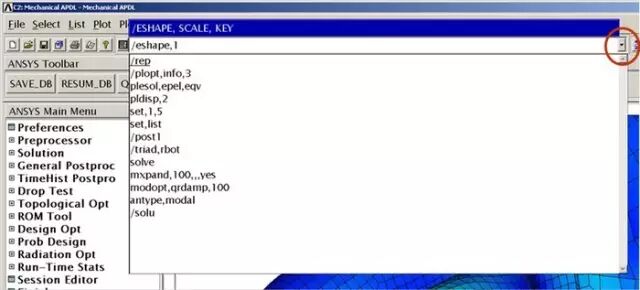

图1  ANSYS命令使用

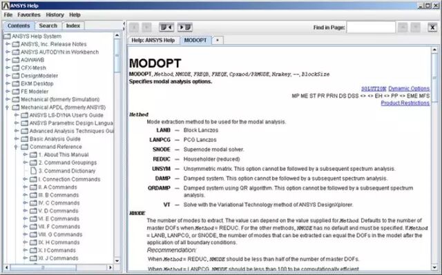

图2  ANSYS命令说明
APDL允许复杂的数据输入,使用户对任何设计或分析属性有控制权(例如:几何尺寸、材料、边界条件和网格密度等),扩展了传统有限元分析范围以外的能力,并扩充了更高级运算(包括零件参数化建模、设计优化等),为用户控制复杂计算的过程提供了极大的方便。
从ANSYS命令的功能上讲,它们分别对应ANSYS分析过程中的建立几何模型、划分单元网格、材料定义、施加载荷、定义边界条件、分析控制、执行求解以及后处理计算结果等指令。利用APDL的程序语言与宏技术组织管理ANSYS的有限元分析命令,就可以实现参数化建模、参数化的网格划分与控制、参数化的材料定义、参数化载荷和边界条件定义、参数化的分析控制和求解以及参数化后处理结果的显示,从而实现参数化有限元分析的全过程。

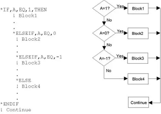

APDL程序设计语言与其它编程语言一样,具有参数、数组表达式、函数、流程控制(循环与分支)、缩写、宏以及用户程序等。其中命令执行中所使用到的参数可以被赋值为确定值,也可以通过表达式或参数的方式进行赋值。
ANSYS APDL参数化有限元分析技术 附Ansys APDL 命令流手册下载的图3
图3  ANSYS APDL  分支结构
