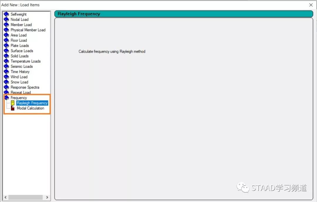

STAAD提供了两种求解结构模态的方法,分别是瑞利法和特征向量法。
1. CALCULATE RAYLEIGH (FREQUENCY) 瑞利法
2. MODAL CALCULATION (REQUESTED) 特征向量法

在STAAD.Pro中,命令CALCULATE RAYLEIGH (FREQUENCY) 用于计算此命令之前的荷载工况在相应于变形方向上的结构近似频率。在一组荷载的作用下结构将产生位移,程序中将这一位移作为振型,并计算出与该振型所对应的结构自振频率。因此,这一命令应紧跟于其所在荷载工况的后面给出。

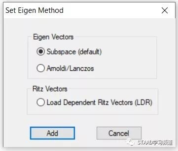

特征向量法
结构的自由振动平衡方程在数学上是一个特征值问题,其中,频率对应特征值,模态振型对应特征向量。求解该问题最重要的是模态解耦或叫做模态提取,STAAD提供了两种模态解耦的方法,分别是特征向量法和Ritz向量法。
STAAD模态分析与固有频率求解方法 附STAAD_PRO教程入门及算例下载的图2
这里我们以特征向量法中默认的相对更稳定的子空间迭代法为例来介绍模态分析的过程。典型结构模态分析仅与结构的质量和刚度分布有关,STAAD中特征值分析使用的刚度矩阵与静力分析使用的是同一个刚度矩阵,因此我们仅需要构造结构的质量模型即可。
结构的质量以“荷载”的形式表达,“荷载”的方向代表了质量的振动自由度方向。因此,所有“荷载”都应按正值输入,且应添加到空间的三个方向。这里使用自重命令和节点荷载命令来定义质量。
