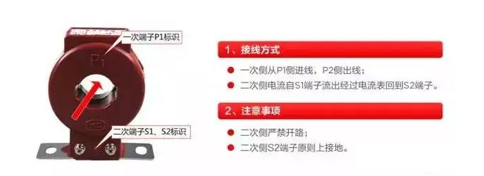

1. 普通电流互感器接线图
电流互感器的接线方法和原理讲解的图1
电流互感器的一次侧电流是从P1端子进入,从P2端子出来;即P1端子连接电源侧,P2端子连接负载侧。
电流互感器的二次侧电流从S1流出,进入电流表的正接线柱,电流表负接线柱出来后流入电流互感器二次端子S2,原则上要求S2端子接地。
注:某些电流互感器一次标称,L1、L2,二次侧标称K1、K2。

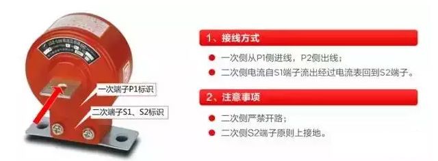

2. 穿心式电流互感器接线图
电流互感器的接线方法和原理讲解的图2
穿心式电流互感器接线与普通电流互感器类似,一次侧从互感器的P1面穿过,P2面出来,二次侧接线与普通互感器相同。

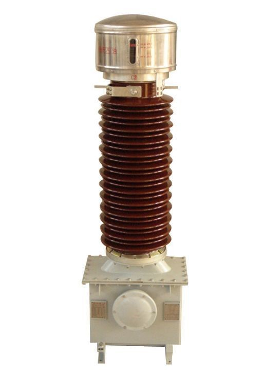

这又是一只互感器(倒立式):
电流互感器的接线方法和原理讲解的图5
内部和上只还不一样哦:
电流互感器的接线方法和原理讲解的图6

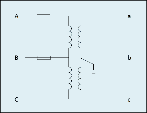

下面是电压互感器、电流互感器和电能表的接线对比:

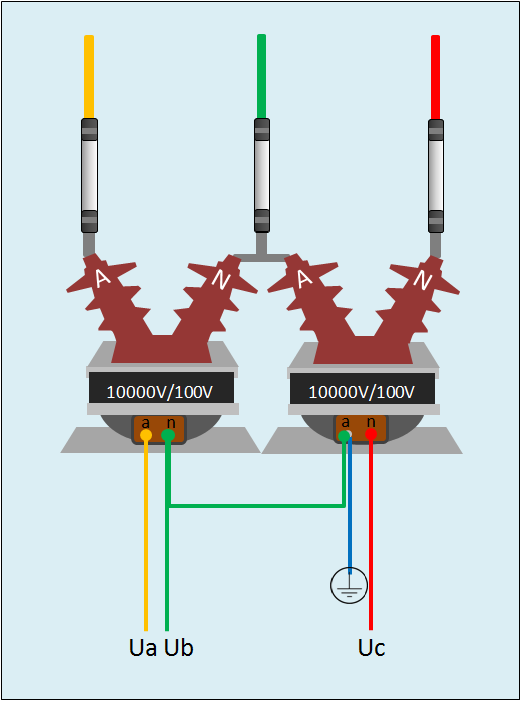

1电压互感器V/V接法
电流互感器的接线方法和原理讲解的图7
V/V接法原理图
电流互感器的接线方法和原理讲解的图8
V/V接法3D示意图

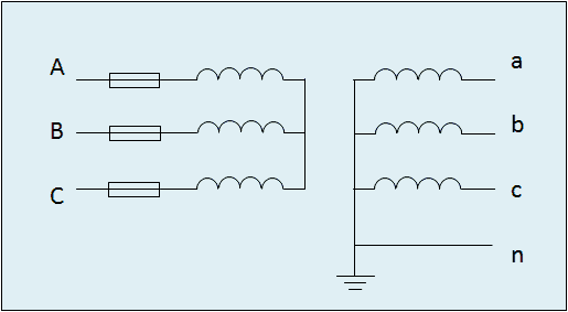

2电压互感器Y/Y接法
电流互感器的接线方法和原理讲解的图9
Y/Y接法原理图
电流互感器的接线方法和原理讲解的图10
Y/Y接法3D示意图

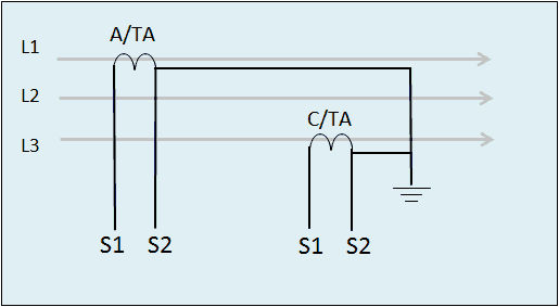

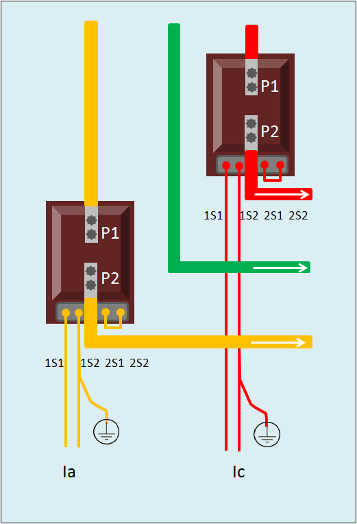

3电流互感器不完全星型接法
电流互感器的接线方法和原理讲解的图11
电流互感器不完全星型接法原理图
电流互感器的接线方法和原理讲解的图12
电流互感器不完全星型接法3D示意图

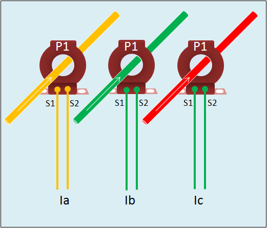

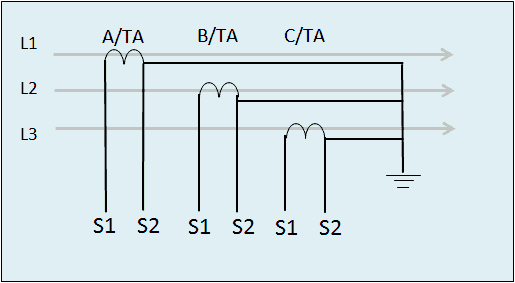

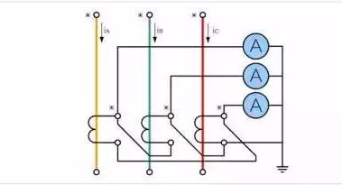

4电流互感器星型接法
电流互感器的接线方法和原理讲解的图13
星型接法原理图(适用10kV以上)
电流互感器的接线方法和原理讲解的图14
星型接法原理图(适用400V)
电流互感器的接线方法和原理讲解的图15
星型接法3D示意图(400V)

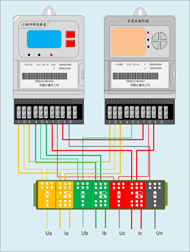

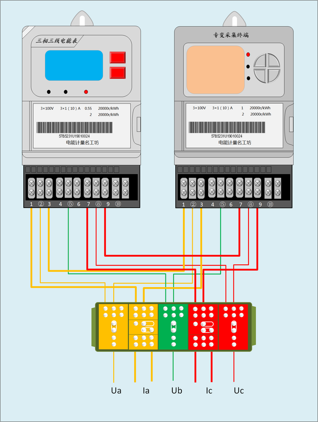

5电能表接线示意图
电流互感器的接线方法和原理讲解的图16
三相三线电能表组合接线示意图
(3*100V电能表+3*100V专变采集终端)

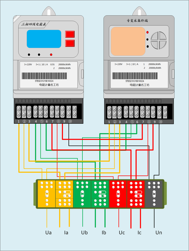

电流互感器的接线方法和原理讲解的图17
三相四线电能表组合接线示意图
(3*57.7V电能表+3*100V专变采集终端)
电流互感器的接线方法和原理讲解的图18
三相四线电能表组合接线示意图
(3*220V电能表+3*220V专变采集终端)

400V电流互感器不需要接地,只有10V及以上的电流互感器非极性端才须接地。在接线过程中强烈推荐采用分相接地的方式,而且电流回路与电压回路分开接地。

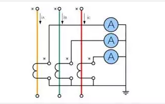

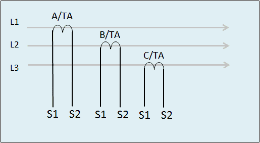

2.三相完全星形接线和三角形接线形式电流互感器接线图
三相电流互感器能够及时准确了解三相负荷的变化情况。
电流互感器的接线方法和原理讲解的图20
三相完全星形电流互感器接线图
电流互感器的接线方法和原理讲解的图21
三相完全角形电流互感器接线图

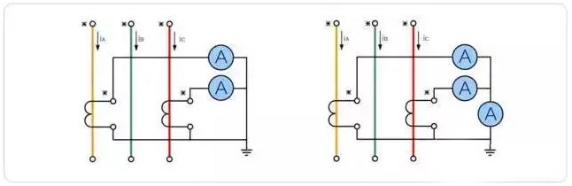

3.两相不完全星形接线形式电流互感器接线图
在实际工作中用得最多,但仅限于三相三线制系统。它节省了一台电流互感器,根据三相矢量和为零的原理,用A、C相的电流算出B相电流。
电流互感器的接线方法和原理讲解的图22
两相不完全星形接线形式电流互感器接线图

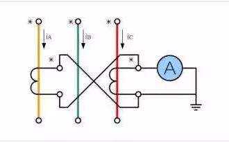

4.两相差电流接线形式电流互感器接线图
也仅用于三相三线制电路中,这种接线的优点是不但节省一块电流互感器,而且也可以用一块继电器反映三相电路中的各种相间短路故障,亦即用最少的继电器完成三相过电流保护,节省投资。
电流互感器的接线方法和原理讲解的图23
两相差电流接线形式电流互感器接线图

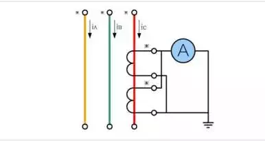

5.其它接线方式
5.1 原边串联、副边串联
电流互感器原边串联、副边串联接线图如下所示,串联后效果:互感器变比不变,二次额定负荷增大一倍。
电流互感器的接线方法和原理讲解的图24
电流互感器原边串联、副边串联接线图
5.2 原边串联、副边并联
电流互感器原边串联、副边并联接线图如下所示,串并联后效果:互感器变比减小一倍,二次额定负荷增大一倍。
电流互感器的接线方法和原理讲解的图25
电流互感器原边串联、副边并联接线图
5.3 原边并联、副边串联
电流互感器原边并联、副边串联接线图如下所示,串并联后效果:互感器变比增大一倍,二次额定负荷增大一倍。
电流互感器的接线方法和原理讲解的图26
电流互感器原边并联、副边串联接线图

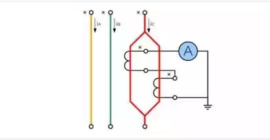

5.4 原边并联、副边并联
电流互感器原边并联、副边并联接线图如下所示,并联后效果:互感器变比不变,二次额定负荷增大一倍。
电流互感器的接线方法和原理讲解的图27
电流互感器原边并联、副边并联接线图
