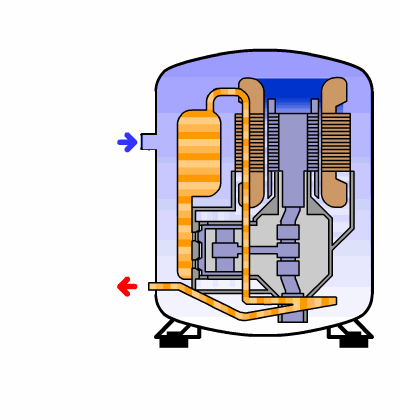

压缩机:将低压气体提升为高压气体的一种从动的流体机械,是制冷系统的心脏。它从吸气管吸入低温低压的制冷剂气体,通过电机运转带动活塞对其进行压缩后,向排气管排出高温高压的制冷剂气体,为制冷循环提供动力,从而实现压缩→冷凝(放热)→膨胀→蒸发 ( 吸热 ) 的制冷循环。

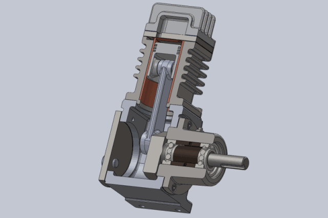

活塞式压缩机工作原理:
压缩过程:活塞从下止点向上运动,吸、排汽阀处于关闭状态,气体在密闭的气缸中被压缩,由于气缸容积逐渐缩小,则压力、温度逐渐升高直至气缸内气体压力与排气压力相等。压缩过程一般被看作是等熵过程。
排气过程:活塞继续向上移动,致使气缸内的气体压力大于排气压力,则排气阀开启,气缸内的气体在活塞的推动下等压排出气缸进入排气管道,直至活塞运动到上止点。此时由于排气阀弹簧力和阀片本身重力的作用,排气阀关闭排气结束。

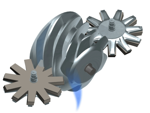

滑片压缩机工作原理:
空气经由一过滤器及一调节比例阀而吸入,该调节阀主要用于调节空气缸转子,滑片形成的压力腔。转子旋转相对于气缸呈偏心式运转、阀片安装在转子的槽中,通过离心力将滑片推至气缸壁,高效的注油系统能够确保压缩机的冷却及润滑剂的最小损耗量,在气缸壁上形成的一层薄薄的油膜可以防止金属部件之间直接接触而造成磨损。
