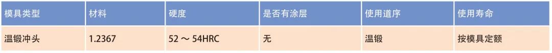

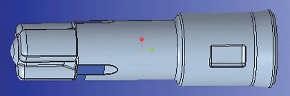

三销轴叉温锻冲头结构如图1所示,冲头材料特性如表1所示;三销轴叉温锻冲头的加工流程如图2所示。
表1 温锻冲头材料特性

图1 三销轴叉温锻冲头

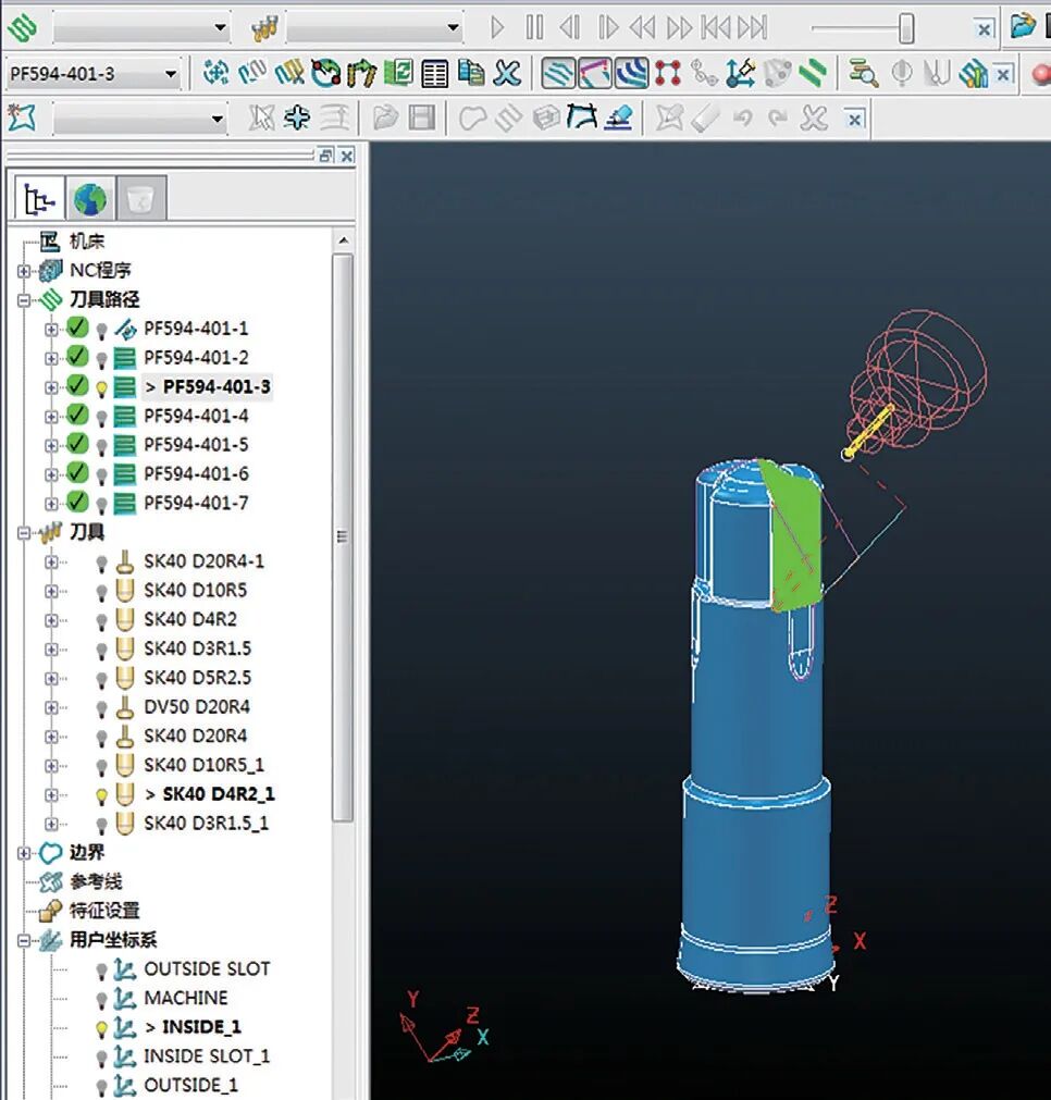

PowerMill编写数控铣床程序参见图3。
汽车等速传动轴模具五轴加工工艺优化研究的图4
图3 PowerMill数控铣加工冲头编程
数控编程
⑴编程坐标:位于冲头底部。
⑵加工策略:采用3+2方式循环加工。
⑶加工方法:粗加工采用等高精加工,精加工采用平行精加工。

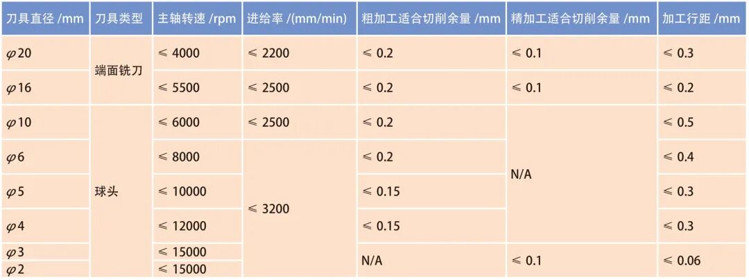

⑷刀具选择:冲头半精加工采用 φ5mm或 φ4mm刀具;精加工一般采用 φ3mm刀具。
⑸加工参数见表2。
表2 冲头加工参数选择

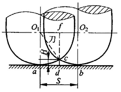

在实际加工生产中,既要考虑加工效率,又要考虑加工后冲头表面粗糙度。由图4可看出:行距S的大小,直接关系到加工后曲面上残留沟纹高度H的大小;高度大,则表面粗糙度大,影响零件加工精度;行距S选得太小,虽然能提高加工精度,但程序太长,机加工时间成倍增加,效率降低。因此,行距S的选择,应力求做到恰到好处。
汽车等速传动轴模具五轴加工工艺优化研究的图6
图4 行距S与残留高度H的关系

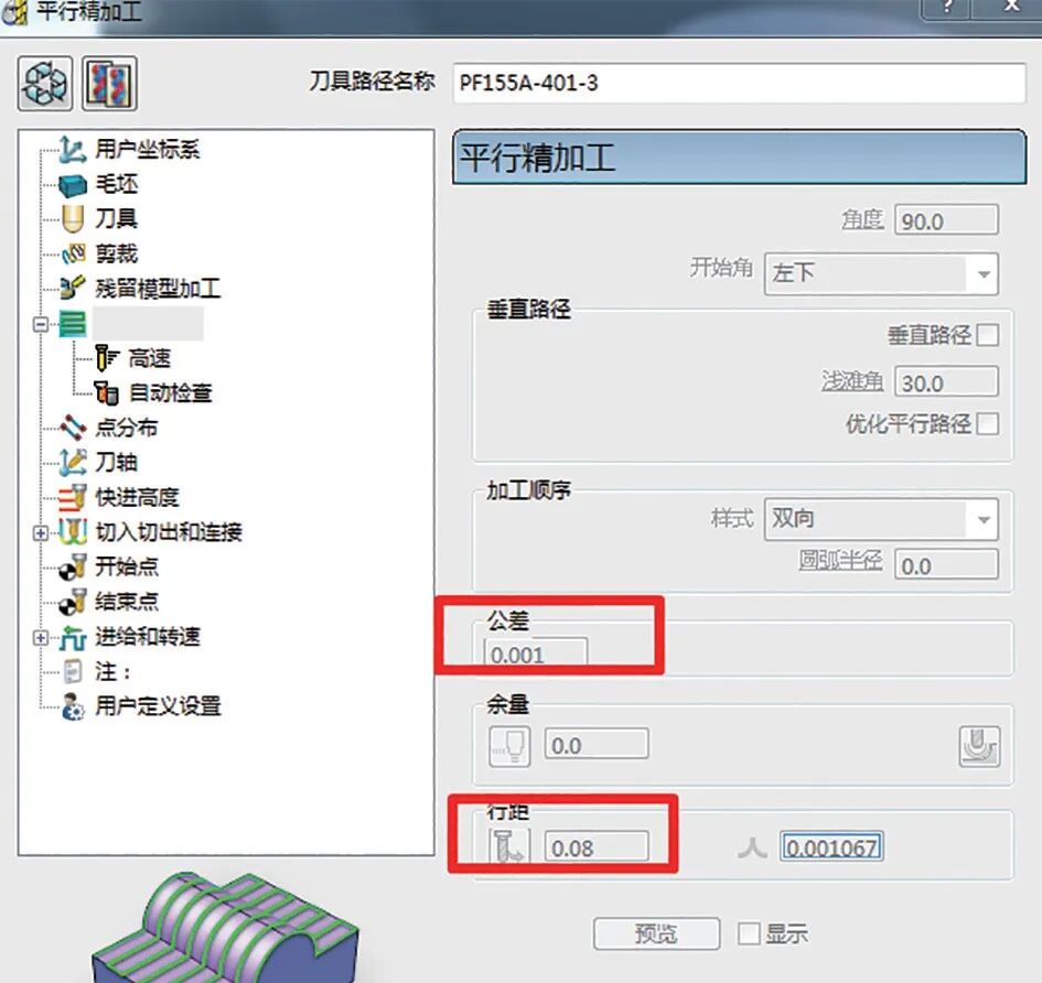

PowerMill数控铣加工冲头编程时,精加工采用平行精加工,主轴转速14000rpm,将行距由0.06mm优化更改为0.08mm,以GI3-20温锻冲头为例:优化更改前实际程序加工时间为4小时58分钟,优化更改后加工时间为3小时55分钟,加工效率提高20%。

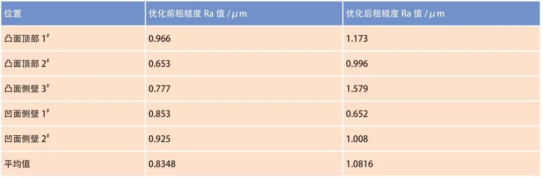

表3 优化行距加工后粗糙度对比
汽车等速传动轴模具五轴加工工艺优化研究的图7
优化行距前后加工粗糙度对比
优化行距前加工粗糙度Ra平均值为0.8348μm,优化行距后加工粗糙度Ra平均值为1.0816μm。
汽车等速传动轴模具五轴加工工艺优化研究的图8
图5 PowerMill数控铣加工冲头编程行距更改
