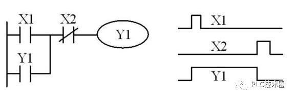

“启保停”电路是学习过程中最常见的一个案例,也是最简单易懂的控制程序。如果采用梯形图编程,如图1所示。在实际工程的电路中,很少有这么简单的起保停电路,一般都需要考虑急停、限位、过载保护等多项因素,启停信号也可能由多个触点组成的串、并联电路。所以“启保停”电路仅能作为入门学习的案例。
西门子SCL编程入门——启保停电路控制的图1
图1 起保停梯形图及波形图
在“启保停”电路中,启动信号X1和停止信号X2一般都是触发信号(实体按钮或HMI屏幕虚拟按钮提供的信号),也叫短信号,其按钮没有记忆保持功能(目前也有触发保持型的按钮,但作为启动/停止按钮不常用),不能保证Y1线圈的持续接通。
当启动信号X1按钮触发时(高电平),X1的常开触点接通,如果此时X2无动作,X2的常闭触点也接通,则Y1的线圈“通电”,其常开触点同时接通。此时即使X1回到低电平状态,其常开触点断开,“能流”仍可经Y1的常开触点和X2的常闭触点流过Y1,Y1仍为接通状态,这就是所谓的“自保持”功能。
当停止信号X2触发时,它的常闭触点断开,使Y1的线圈“断电”,其常开触点同时断开。以后即使停止按钮复位,X2的常闭触点恢复接通,Y1的线圈仍然“断电”。

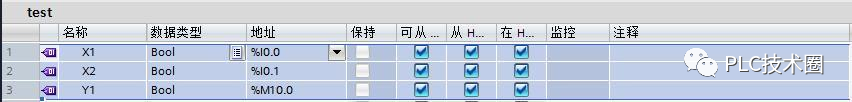

明确了框架,再定义变量,此处只有三个变量X1,X2,Y1,由于X1和X2需要有数字输入地址,所有需要在PLC变量中进行定义,如图2所示。I0.0和I0.1是PLC的数字量输入点,作为外部输入信号的存储位,而M10.0则是PLC内部存储区的一个位变量,作为中间变量使用。如果Y1的信号直接作为输出信号,需要定义为Qx.x(数字量输出点)。这里涉及了数据类型,数据类型很多,没必要全部死记硬背,建议用哪个深入了解一下就可以。
西门子SCL编程入门——启保停电路控制的图2
图2 定义变量
