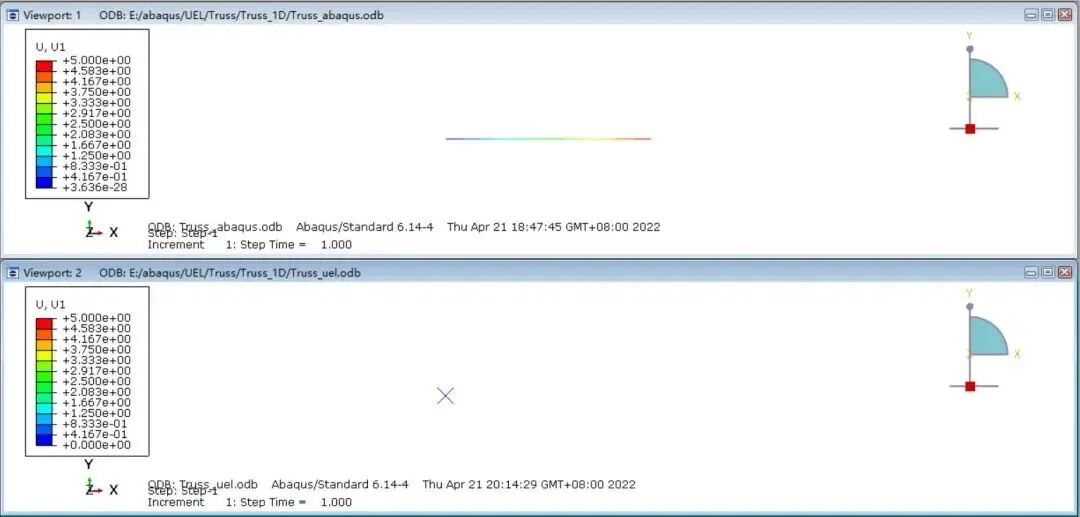

与Abaqus标准Truss单元对比
UEL单元开发(2)——一维杆单元(内含大福利!)的图1
结果一致,程序正确!
