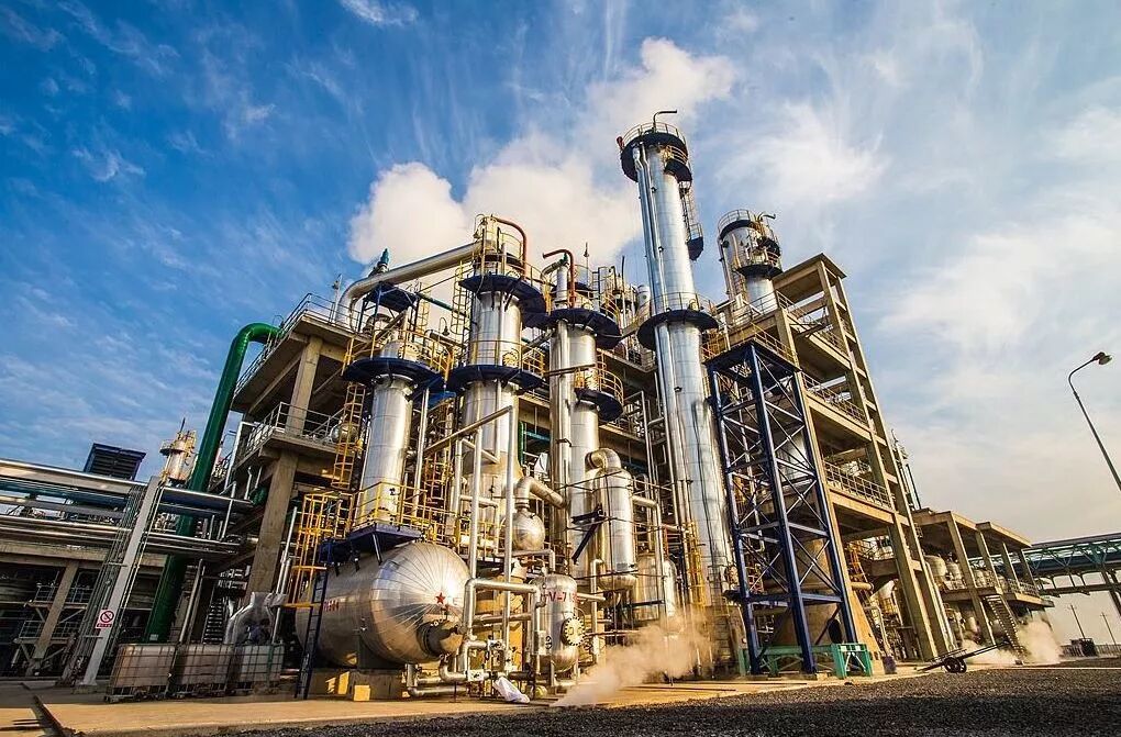

填料塔是以塔内的填料作为气液两相间接触构件的传质设备。具有通量大、效率高、降压低、持液量小等很多优点。不过,填料塔发生故障的时候也比较多,怎样诊断并处理呢?
