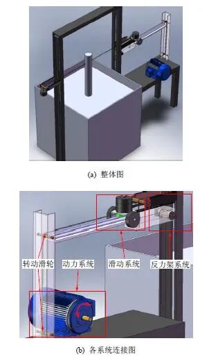

适用于室内小模型试验的循环加载装置设计主要需考虑以下几个方面:确定输出荷载、机械系统的设计、电机及变频控制器的选型。

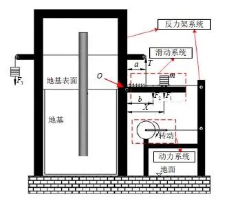

该装置的基本工作原理如图1 所示。在右下角电机的驱动下,钢丝绳会拉动质点m沿着导轨向右运动,同时质点m的左边与弹簧相连。初始时质点m位于最左边时,弹簧此时处于松弛状态,在前半个周期,质点m会在电机拉动下由左沿导轨运动到最右边,此时弹簧处于拉伸状态;后半个周期,电机继续转动,质点在弹簧的拉力作用下沿着导轨从右往左边移动,回到起点,完成一个周期的运动。在这个周期内,根据力学中的力矩平衡原理,质点m产生重力F1和连接到桩基础结构上的拉力T 对铰接点O 作力矩平衡。
试验洞悉工程 | 考察海洋桩基的循环加载装置的图1
图1 循环加载装置示意图
根据力矩平衡原理就可以实现将砝码质量块m的重力F1 转化为拉力T。电机以设定的频率转动,其转动频率即为循环加载频率,可以近似模拟风、浪等低频的循环荷载。图2为固定在模型箱上的水平循环加载装置的实物图,主要有水平滑动系统、动力系统以及固定于地上或者模型箱上的反力架系统组成。此外,还包括一些附属机械装置如滑轮、夹具紧固构件和弹簧等。
试验洞悉工程 | 考察海洋桩基的循环加载装置的图2
图2 水平循环加载装置

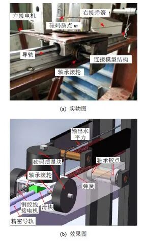

图3为加载装置中水平滑动系统的细节图,由导轨、装载砝码用的小车和弹簧组成。其中,加载用的砝码质量块固定于由滑块和轴承滚轮组成的导轨小车上,通过导轨实现平滑往复运动,在这个过程中须做好相应部件的润滑工作,尽量减小运动过程中的摩擦阻力。动力系统由频率可调的异步电机和变频器组成,通过设置变频器改变输入电流的频率来控制电机的转速,进而实现加载频率的控制,转速可控制在0.2~100.0 r/s,通过低伸缩量的钢丝绳连接导轨小车就可以驱动砝码质量块往复运动。反力架系统则由不同型号的钢材以铆接或者栓接方式构成并固定在模型箱和地面上,为加载系统提供支撑。

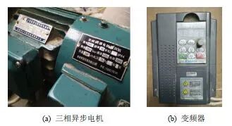

关于电机和变频器的选择需视试验需要确定,由于考虑本次及今后的试验需求,选择YVP 802-4三相异步变频调速电机,功率为0.75 kW,调频范围为0.2~200.0 r/s。变频控制器需与电机相配,本次试验选择了厂家推荐的变频器(见图4)。
试验洞悉工程 | 考察海洋桩基的循环加载装置的图4
图4 动力驱动装置

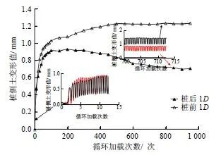

图7 给出的是在循环荷载作用下桩前、后距桩1D位置处的变形随循环次数的变化规律,可以发现:
① 在循环最初约50个周期内,桩周土基本还未与桩发生明显分离,因此桩前后相同位置处的土体变形基本一致;
② 约50个循环周期后,模型桩与土体开始逐渐分离,表现为桩前后土体变形不一致,桩前土体位移逐渐大于桩后土体位移;
③ 循环加载次数600次后桩前后的变形已经逐渐趋于稳定。

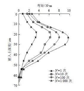

图9 给出的是桩身弯矩随循环次数的变化情况,可以发现最大弯矩出现在泥面下4D~5D 的位置处,随着循环次数的增加,桩身的弯矩在增加。在前10 个循环周期内,弯矩和位移变化速率最大,当加载次数N 接近1 000 次时,随着加载的继续进行,桩身弯矩的变化已经趋于稳定。循环次数N 从1 次变化到1 000 次,桩身弯矩最大值出现的位置大约由原来泥面下4D 移动至5D 位置,桩身位移的反弯点也在向下移动。这是因为随着循环加载的进行,上部土层由于循环荷载作用逐渐减弱且丧失了部分承载力,同时由于荷载重分布的原因下部土体将承担更多荷载,使桩土相互作用的影响范围扩大,进而引起最大弯矩点位置向下移动。
