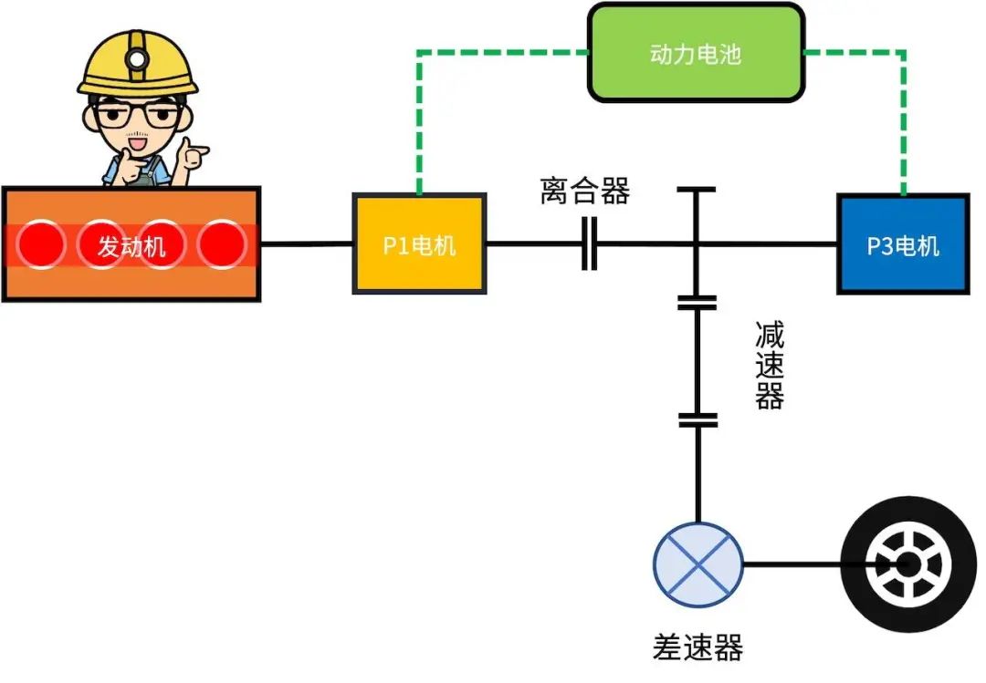

解读丨BYD-DMi混动系统的图1
「第一代DM混动系统」的设计理念主要以节能为技术导向,通过双电机与单速减速器的结构搭配1.0升自吸三缸发动机,实现了纯电、增程、混动(包括直驱)、三种驱动方式。「第一代DM混动系统」的结构属于经典的「P1P3电机架构」:
1.发动机」与「发电机」(P1电机)直接连接;
2.「驱动电机」(P3电机)位于「离合器」后;
3. 通过「离合器」可控制「发电机」(P1电机)与「驱动电机」(P3电机)耦合;
4. 所有的「功率流」最终通过「减速器」传递到「输出轴」驱动「车轮」。

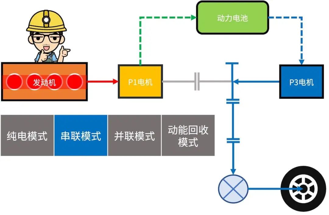

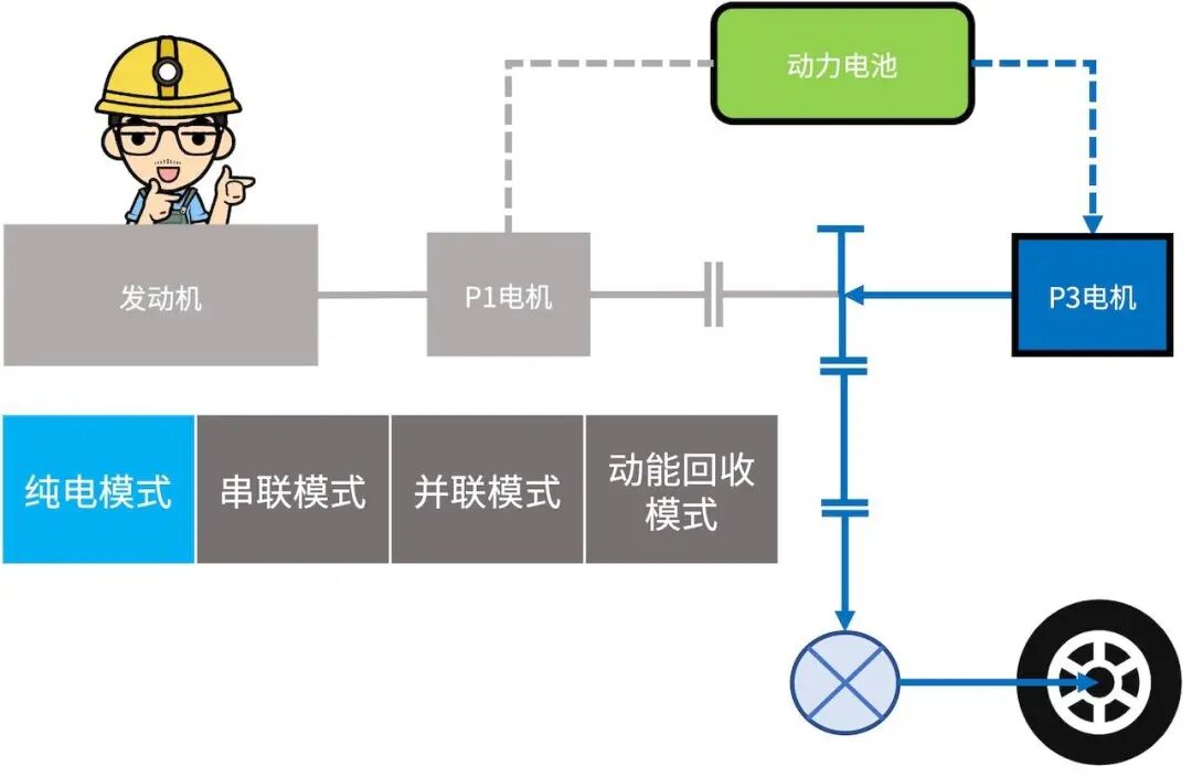

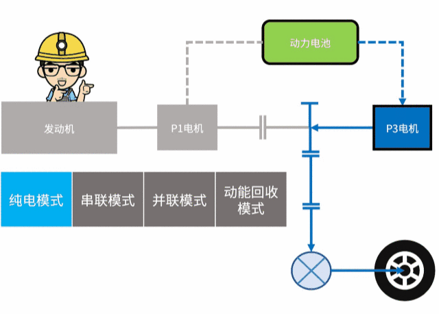

「第一代DM混动系统」同样有四种基本的驱动模式:
解读丨BYD-DMi混动系统的图2
  • 纯电模式:「发动机」不启动,「离合器」分离,「驱动电机」驱动车辆;
解读丨BYD-DMi混动系统的图3
  • 串联模式(增程模式):「发动机」启动带动「发电机」发电供给「电池」,「驱动电机」驱动车辆;
解读丨BYD-DMi混动系统的图4

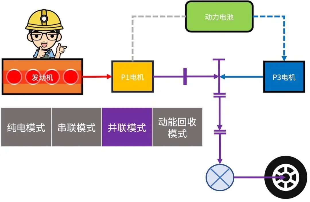

  • 并联模式:「发动机」启动且「离合器」耦合,此时「发电机」和「驱动电机」同时做功,共同驱动车辆;
解读丨BYD-DMi混动系统的图5

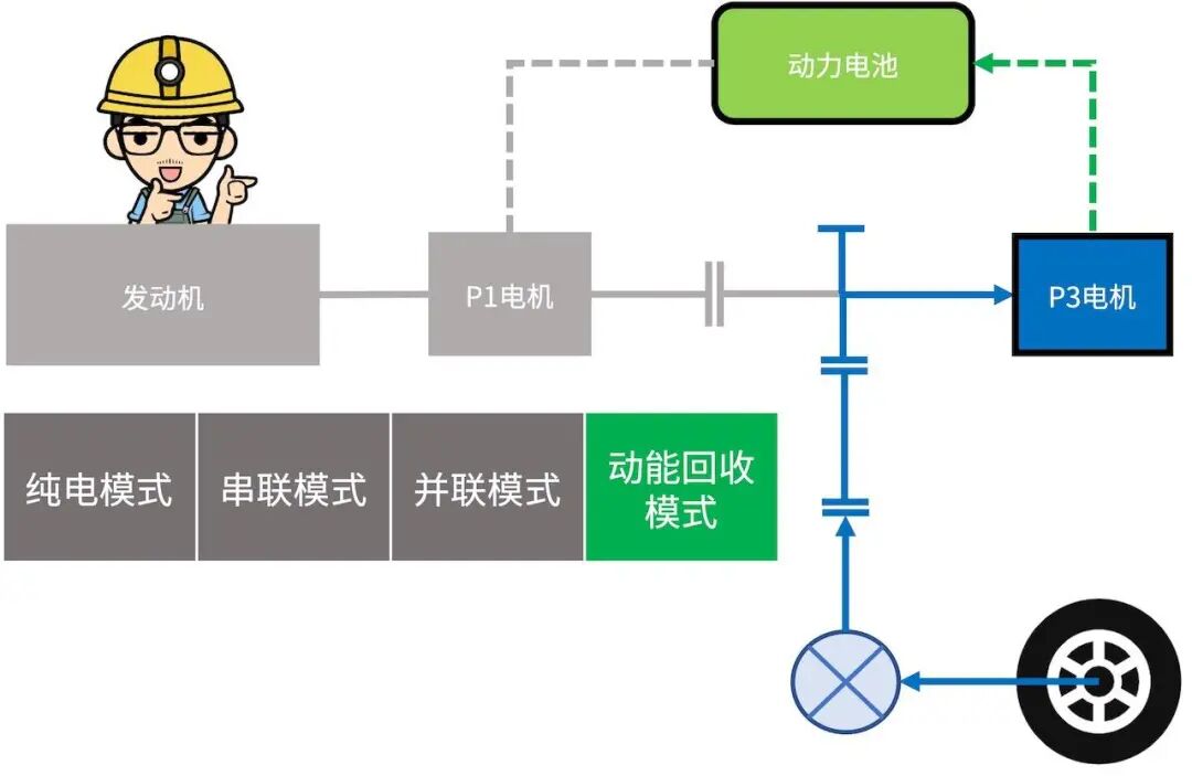

  • 动能回收模式:「离合器」断开,「驱动电机」回收动能。

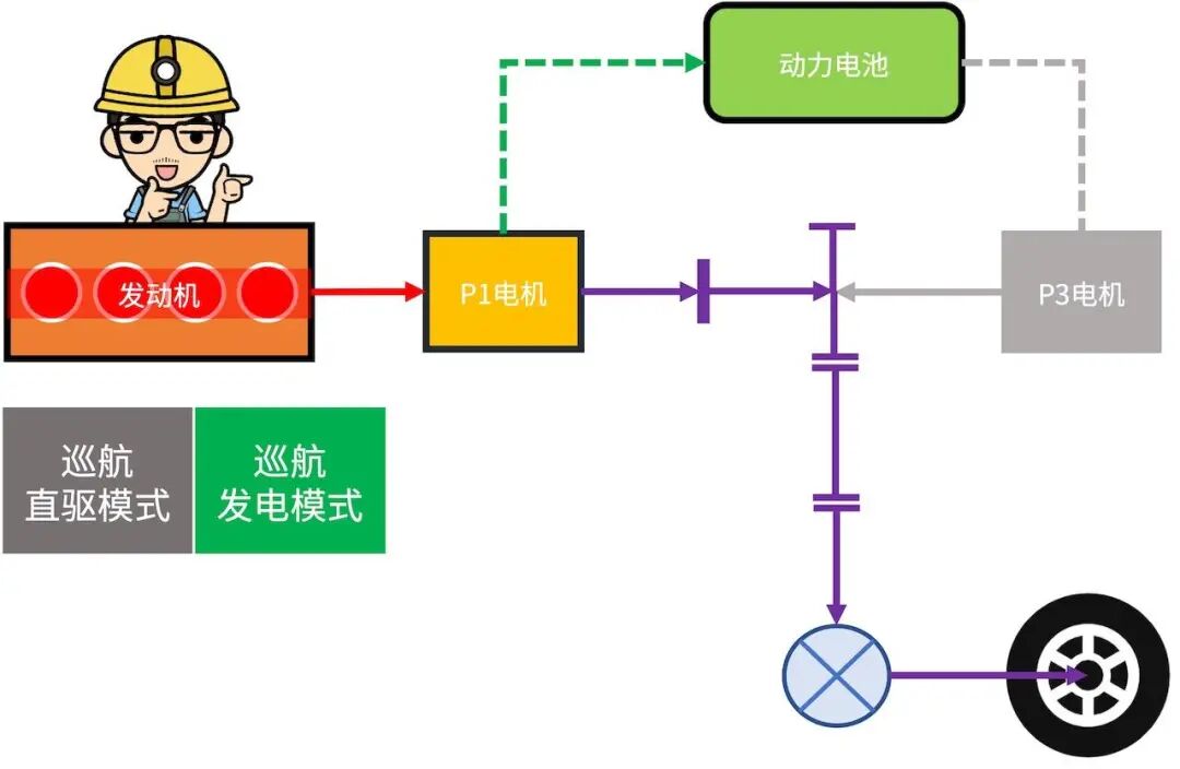

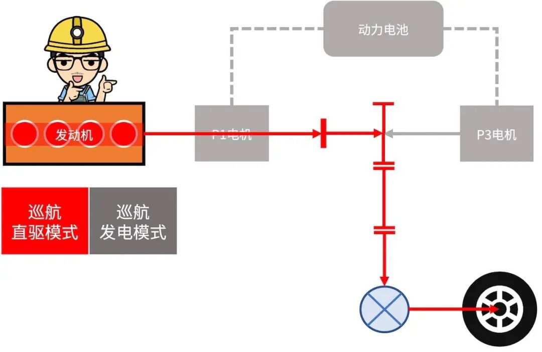

此外,「第一代DM混动系统」为巡航时的特殊工况,还设计了两种巡航模式:
解读丨BYD-DMi混动系统的图6
  • 巡航直驱模式:「离合器」耦合,「发动机」直驱车辆,「发电机」和「驱动电机」不做功;
解读丨BYD-DMi混动系统的图7
  • 巡航发电模式:「发动机」启动,「发电机」发电给「电池」充电,「离合器」结合驱动车辆,而此时「驱动电机」不做功。
解读丨BYD-DMi混动系统的图8
第一代DM混动系统工作原理(动图)

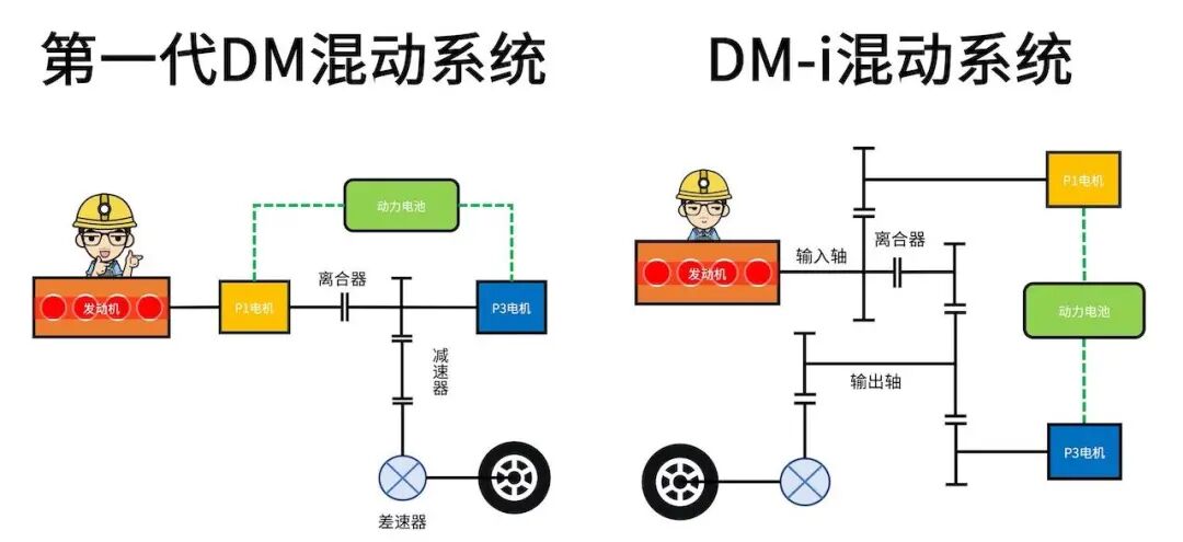

解读丨BYD-DMi混动系统的图9
两者的相近之处,不知道大家是否能看出
但我们不得不否认「第一代DM混动系统」的历史意义,这套早于「本田i-MMD混动系统」(2012年上市)的混动架构,不仅影响到整个比亚迪的未来,也是整个混动汽车行业的里程碑,而且,「第一代DM混动系统」的技术理念,至今仍在发光发热,在此后「比亚迪DM-i混动系统」中,我们会来详解。

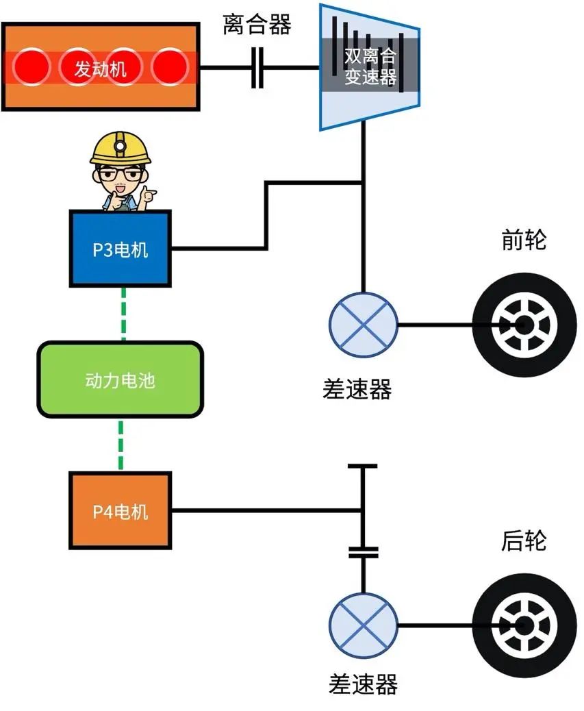

解读丨BYD-DMi混动系统的图10
第二代DM混动系统(唐DM 2015)结构示意图
既然理念变了,那么整个架构也顺其自然地进行了调整:在运用「电机」的策略上,由原来的「P1P3电机架构」改成了「P3P4电机架构」的组合,而整套混动系统是『P3电机+P4电机+发动机』的组合,至此比亚迪『三擎四驱』的动力总成诞生了。
解读丨BYD-DMi混动系统的图11

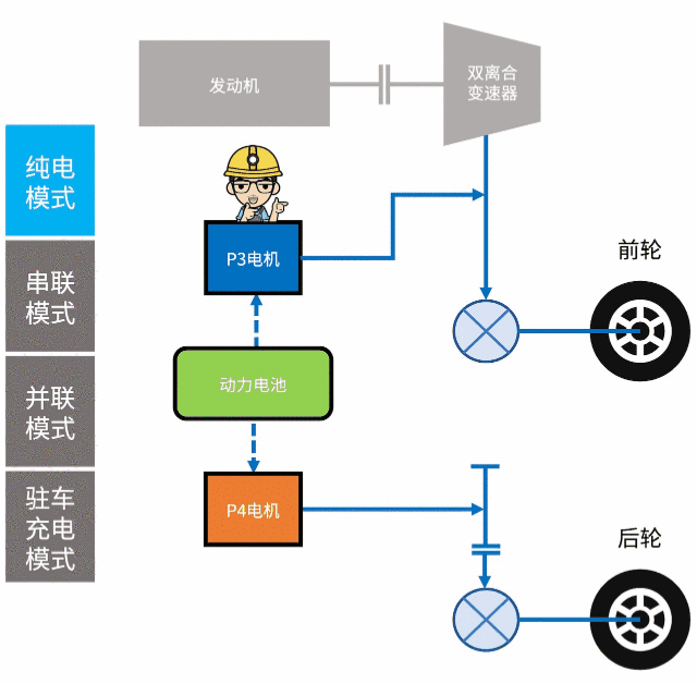

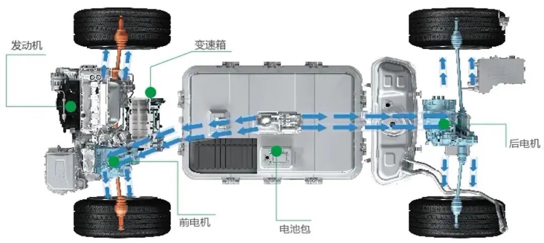

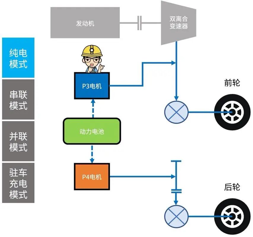

基于「第二代DM混动系统」的结构,其驱动模式大致可以被划分为以下几种:
解读丨BYD-DMi混动系统的图12
  • 纯电模式:「电池」供电,「P3电机」和「P4电机」共同驱动汽车;
解读丨BYD-DMi混动系统的图13

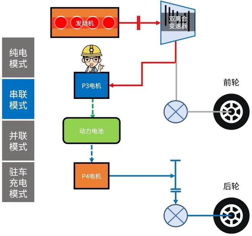

  • 串联模式(增程模式):「发动机」通过「变速箱」的发电档驱动「P3电机」发电,「P4电机」驱动车辆,多于电量储存到「电池」中。不过,若是从前桥的动力总成组成来看,「第二代DM混动系统」是没有「串联模式」的,此外,要进入「串联模式」还必须要满足几项比较苛刻的条件:
1. 电量低于5%;
2. 车速低于15km/h且保持5秒;
3. 进入模式后,车速仍不能超过20km/h,否则会退出。

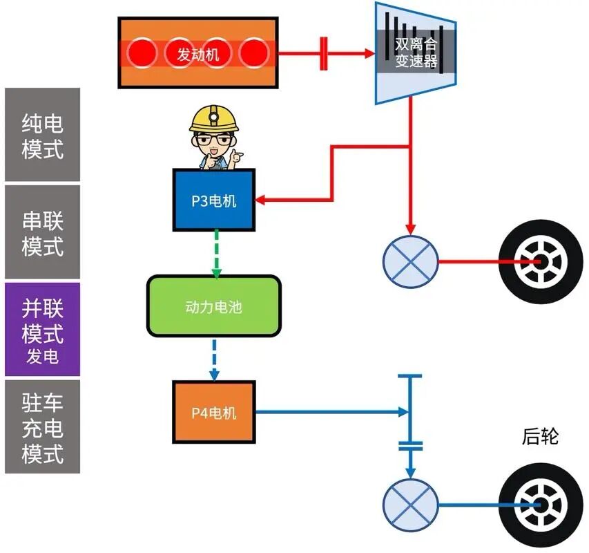

  • 并联模式:也就是「发动机」和前后两个「电机」同时工作,在这种模式下,实现了适时四驱的效果,但又可以被细分出两种状态:
解读丨BYD-DMi混动系统的图14
  • 行驶发电:「发动机」通过「变速器」驱动「前轮」并带动「P3电机」发电,而「P4电机」根据工况调整输出功率。此时,从前桥的动力总成来看,就是一种『发动机直驱』的模式;
解读丨BYD-DMi混动系统的图15
  • 行驶不发电:「发动机」通过「变速器」驱动「前轮」,但不发电,「P3电机」、「P4电机」根据工况调整输出功率,只为保证动力最强;

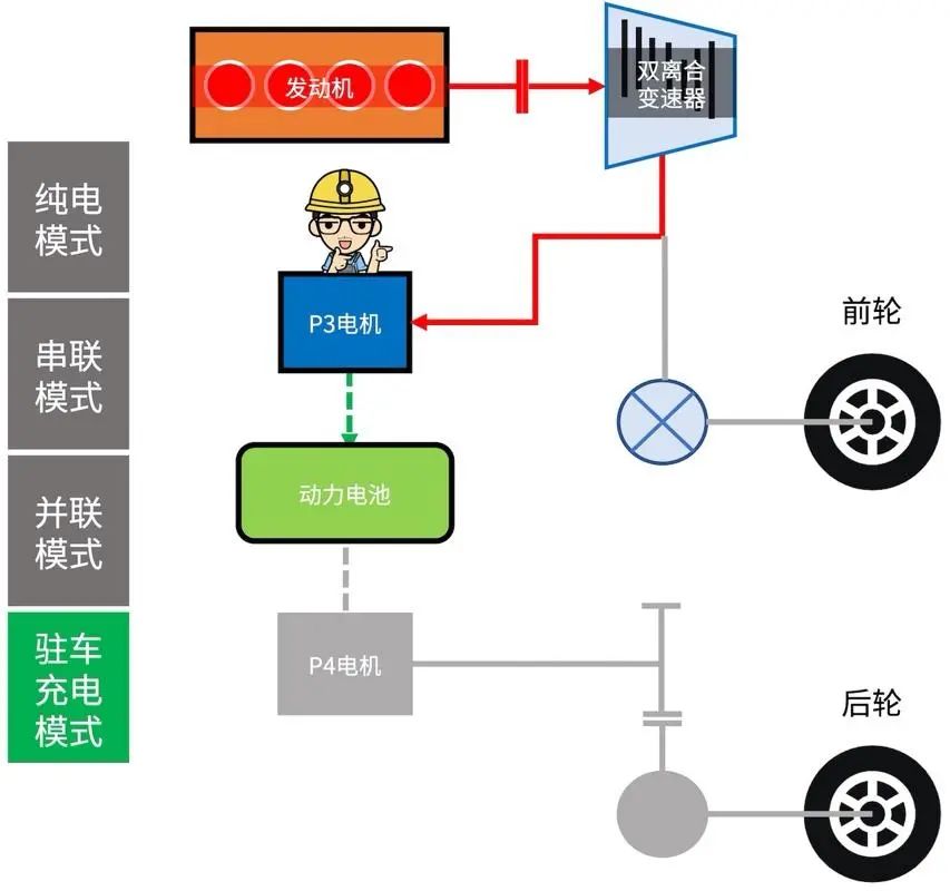

解读丨BYD-DMi混动系统的图16
  • 驻车发电:「发动机」通过「变速器」的「发电档」驱动「P3电机」发电。
800N·m,实现了SUV百公里加速4.9秒。为了直观地让消费者知道「比亚迪唐DM」(2015款)可以跑进5秒,所以,比亚迪将『4.9s』直接打在了的汽车的尾标上。
解读丨BYD-DMi混动系统的图17
第二代DM混动系统工作原理(动图)

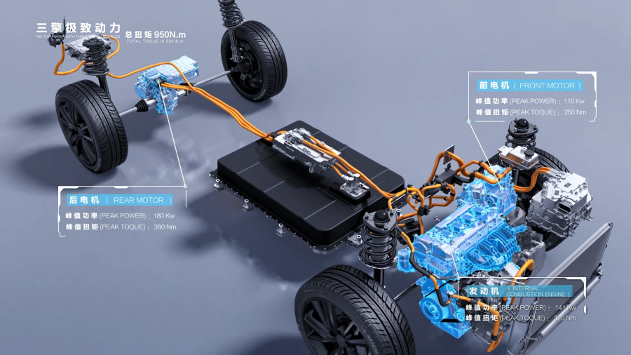

时间来到2018年,搭载「第三代DM混动系统」的「比亚迪唐DM」焕新而来。从混动系统的架构上来看,「第三代DM混动系统」继承了「第二代DM混动系统」的大部分特点,不过也带来一项比较大的改进。
解读丨BYD-DMi混动系统的图19
第三代DM混动系统结构示意图

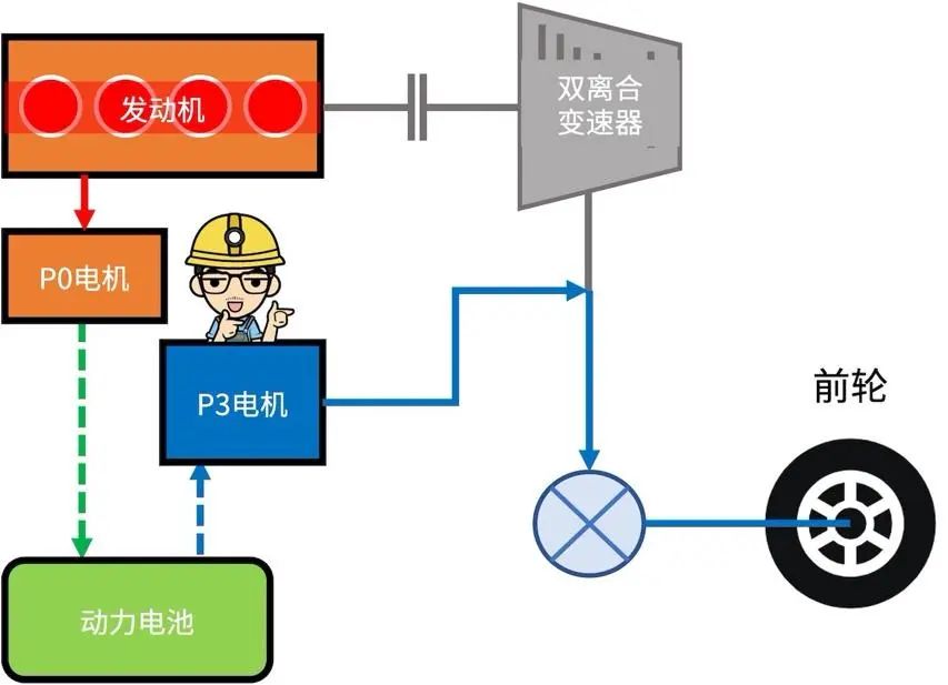

那就是在「发动机」前段的P0位置加入了「BSG电机」(P0电机),这枚最大功率为25kW的「BSG电机」主要起到了几个作用:
解读丨BYD-DMi混动系统的图20
P0电机的加入,使得串联可实现(理论状态)
1. 馈电功能:通过实现小功率范围内的「串联」,弥补「第二代DM混动系统」馈电能力弱的缺点;
2. 启动「发动机」:在「发动机」启动时,「BSG电机」介入,提前提高「发动机」转速,避免「发动机」在燃烧不充分、震动大的低转速区域点火,实现「发动机」快速平稳地启停;
3. 调节「发动机」转速:在升降挡过程中,「BSG电机」可以调整「发动机」达到指定的转速,从而改善行驶中换挡平顺性。

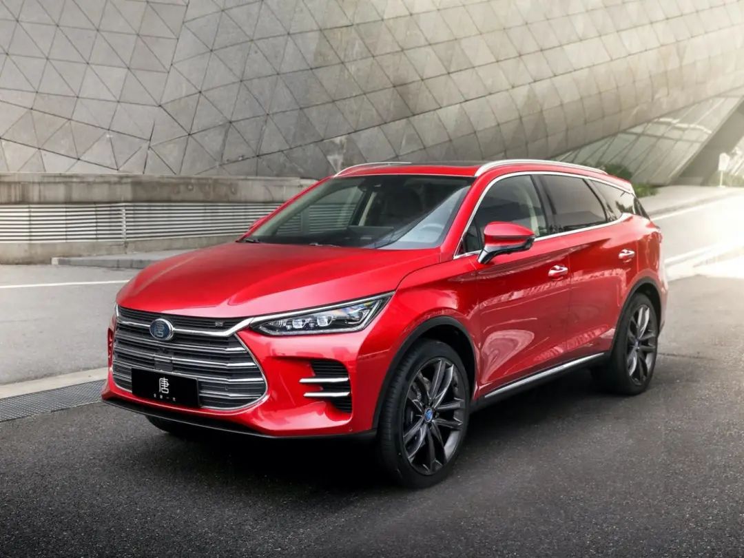

解读丨BYD-DMi混动系统的图21
比亚迪唐DM(2018款)
除了加入了「P0电机」,「第三代DM混动系统」也配备了更为强劲的「P4电机」由上一代的最大功率110kW/250N·m提升至180kW/380N·m,故此,百公里加速也由原来的4.9秒提升至4.3秒(「比亚迪唐DM」为4.5秒)。
解读丨BYD-DMi混动系统的图22
第三代DM混动系统进一步成为全家桶

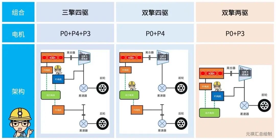

「第三代DM混动系统」的另一大升级则是「电控系统」通过对「电机」、「电控」等设备的整合,最终实现了『高压3合1』技术和『驱动3合1』技术,在大幅提高性能的同时,减轻了重量,减小了体积。此外,除了有超大杯的『三擎四驱』,比亚迪还丰富了「第三代DM混动系统」的搭配,推出了『双擎四驱』(P0电机+P4电机)和『双擎前驱』(P0电机+P3电机)等组合,并搭载在「比亚迪宋MAX DM」等车型上。

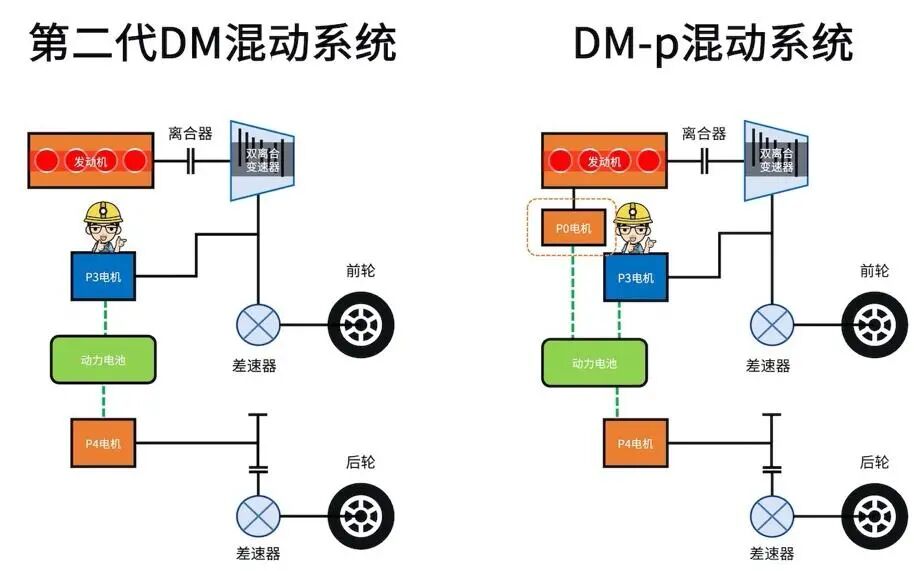

  由于上一代已经加入了25kW的「BSG电机」,「比亚迪DM-p混动系统」在设计时,将优化『NVH』和『平顺性』作为了升级的核心目标。
1. 7速「双离合变速器」:相比之前的6速「双离合变速器」,缩小了速比差,提升平顺性。同时该「变速器」采用更多的「球轴承」替换原先的「锥轴承」,减小摩擦面积,提升减少噪音;
2. 重新设计的动力总成:「比亚迪DM-p混动系统」所搭载的「发动机」(1.5T或2.0T)和「进排气系统」等部件都进行了优化升级,比如1.5T「发动机」对「轴瓦」进行优化,减小间隙,降低摩擦。同时优化「链条」,减小「发动机」带动「BSG电机」的噪声,又比如将「CRV阀」外置,降低「增压器」泄压发出的噪声。

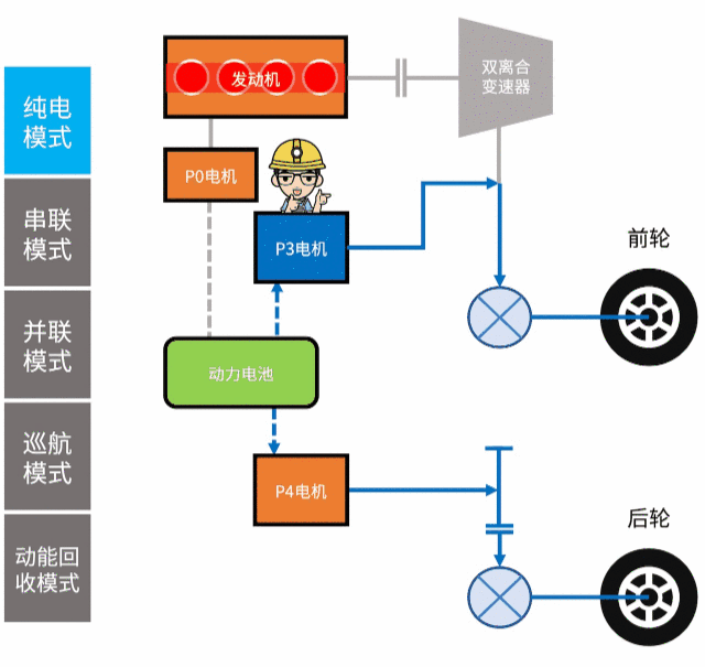

当然,「比亚迪DM-p混动系统」的工作模式也比较齐全,以『三擎四驱』的架构为例,包括:
  • 纯电模式:适用于城市路况上下班通勤,纯电续航高达100km;
  • 串联模式:「发动机」与「发电机」串联发电,「驱动电机」驱动;
  • 并联模式:「发动机」与「驱动电机」共同驱动,百公里加速4.5秒;
  • 巡航模式:「发动机」驱动及发电,高速公路匀速行驶,「发动机」在高效区间进行驱动,既保证动力又实现经济节油;
动能回收模式:「发动机」和前后轴的「电机」同时进行动能回收。

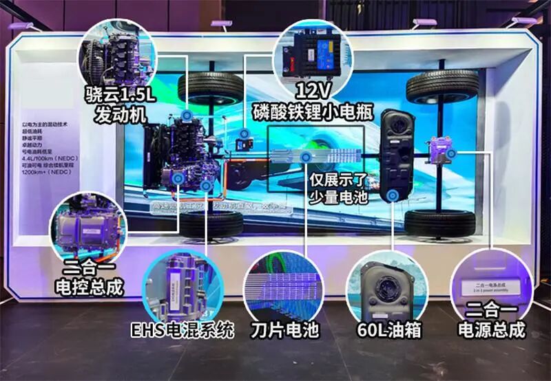

     如果说「第一代DM混动系统」的设计理念是节能省油,那么「比亚迪DM-i混动系统」则是进行了升华,通过增加大功率「电机」和大容量「电池」,使得「发动机」成为动力的辅助部件,最终达到『多用电,少用油』的效果。

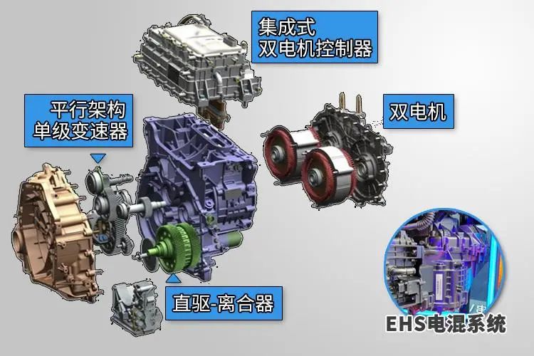

解读丨BYD-DMi混动系统的图25
比亚迪DM-i混动系统拆解示意图
而「比亚迪DM-i混动系统」的最大优势,并非复杂的结构,而是自主研发了「发动机控制系统」、「电机控制系统」和「电池管理系统」等核心控制系统,其中包括但不限于:
  • 「骁云发动机」:1.5L和1.5Ti两款「插混专用发动机」;
  • 「EHS系统」:继承「第一代DM混动系统」设计理念的「混动专用变速器」;
  • 「刀片电池」:高放电倍率、可灵活搭配的『混动专用功率型刀片电池』。

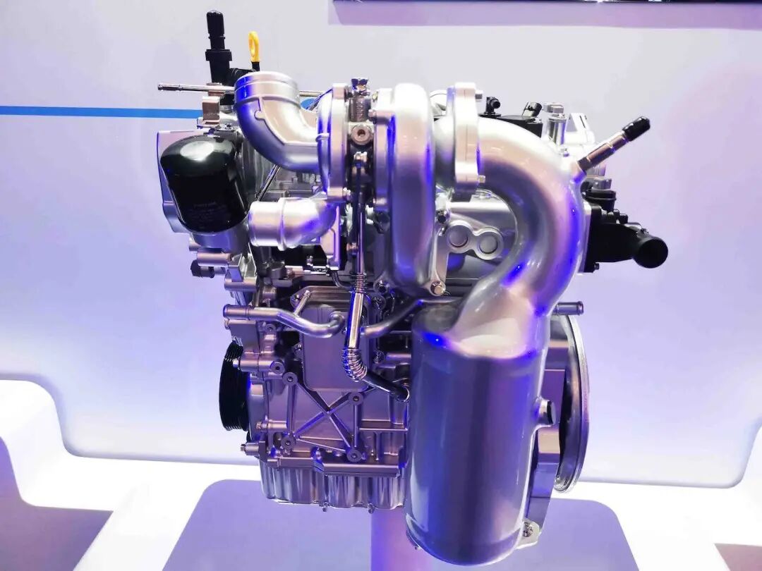

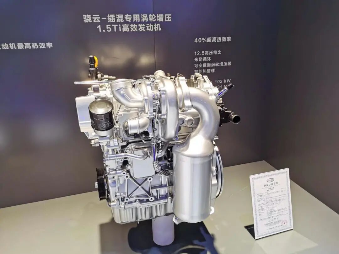

解读丨BYD-DMi混动系统的图26
骁云1.5Ti插电混专用发动机展示图
   「1.5Ti发动机」拥有12.5的「压缩比」,技术亮点在于其「涡轮增压器」采用了『可变截面』的设计,使得「增压器」能在更宽的转速范围内进行增压,即可保证在低转速工况下的增压效果,也不影响高转速工况下的排气压力。

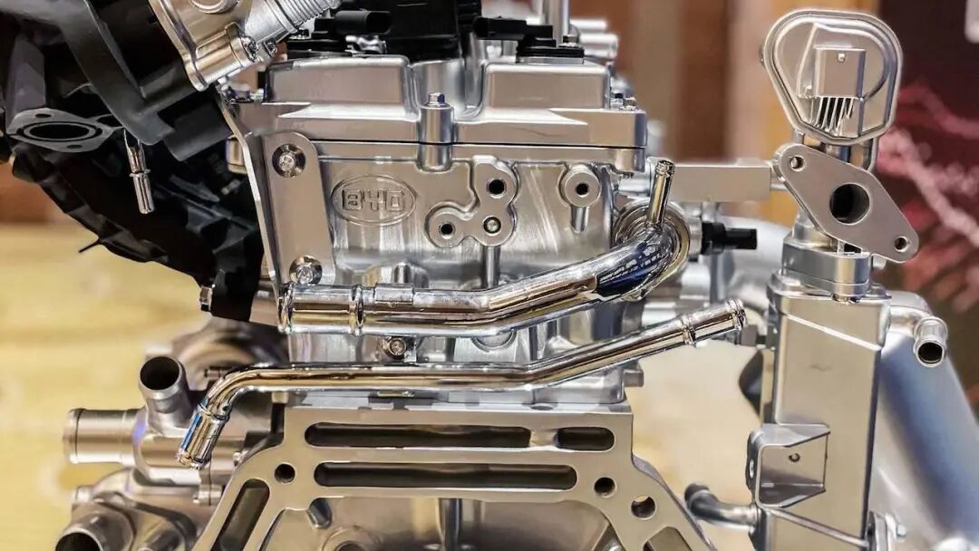

解读丨BYD-DMi混动系统的图27
骁云1.5L插电混专用发动机展示图
      而「1.5L发动机」可以说是『集比亚迪在混动发动机领域之大成』,真正做到了『为电而生』,其整体结构相较于传统的「发动机」做了大幅度的调整,最终做到了43.04%的热效率。深究其技术原理,我们可以看到:

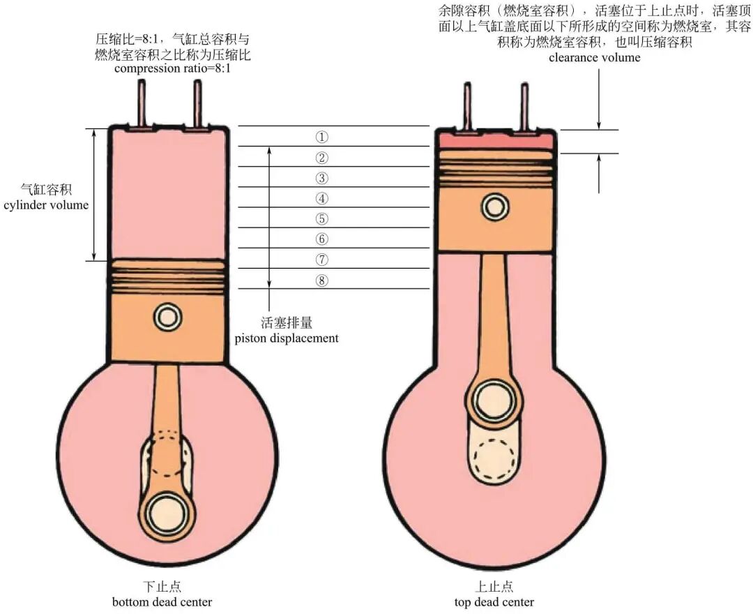

解读丨BYD-DMi混动系统的图29
压缩比概念示意图
  • 15.5超高「压缩比」:通常情况下,我们认为「压缩比」越大,「发动机」做功就越多(即压缩比越大,「发动机」的效率就越高)。而「1.5L发动机」被设计为15.5:1超高「压缩比」,也体现了其效率第一的目标。当然,就「压缩比」这一参数,目前比亚迪的「骁云发动机」在行业内绝对是翘楚;

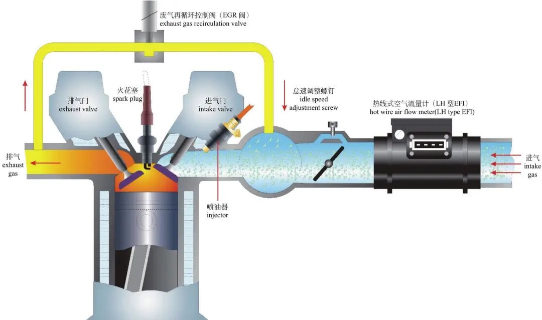

解读丨BYD-DMi混动系统的图30
EGR阀工作原理示意图
  • 高效的「EGR」技术:为了提升「发动机」整体的效率,高效的「废气再循环系统」必不可少,比亚迪通过「废气再循环系统」的优化,把「EGR率」提高至25%,减少「发动机」在中低负荷工况下的进气损失,同时也降低了氮氧化物排放。而我们之前提到的吉利「混动专用发动机」(「DHE15」),其『低压水冷「EGR」技术』则是有着同样的技术逻辑;

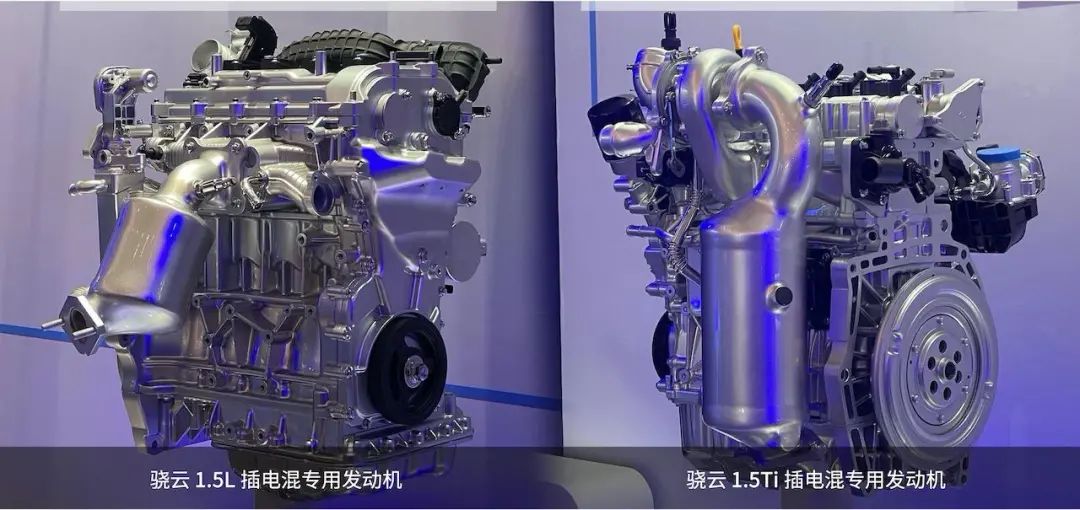

解读丨BYD-DMi混动系统的图32
两款骁云插电混专用发动机展示图
    总体来说,这枚以混动效率为目标的「1.5L发动机」(峰值功率81kW/峰值扭矩135N·m),通过15.5超高「压缩比」、「阿特金森循环」、高效的「EGR」、低摩擦和取消传统「轮系」等多项技术优化,理论上实现了43.04%热效率的目标,并且获得了中国汽车工业科技进步奖和中国机械工业科学技术奖等众多奖项。

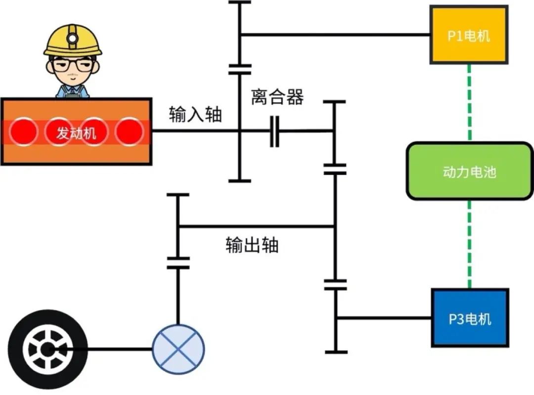

解读丨BYD-DMi混动系统的图33
「EHS系统」的结构为『串并联双电机』结构,工作原理传承了「第一代DM混动系统」以『电驱动为中心』的设计理念,并进行了全面的优化:
1. 与「第一代DM混动系统」不同,「比亚迪DM-i混动系统」将两个能达到16000转的高速「电机」为并列放置,从而将整个「混动专用变速器」的体积减小了约30%,同时减轻了约30%左右的重量;
2. 「发动机」直连「发电机」(P1电机或ISG电机),通过「离合器」与「减速齿轮」相连,最后走向「输出轴」。而「驱动电机」(P3电机)直接通过「减速齿轮」,最终「功率」同样流向「输出轴」,效率更高,更省油。
解读丨BYD-DMi混动系统的图34
EHS系统结构示意图

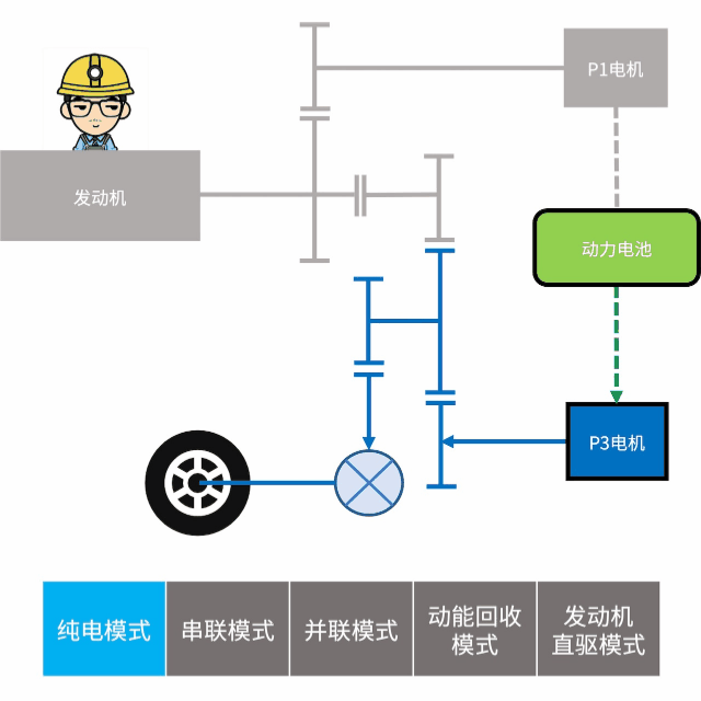

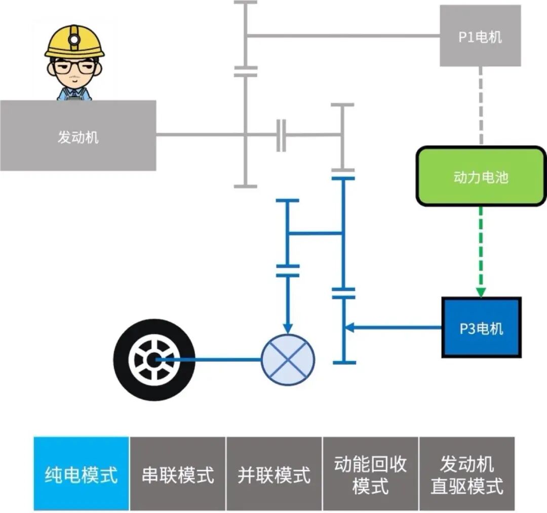

而「比亚迪DM-i混动系统」同样拥有混动系统常见的工作模式:
解读丨BYD-DMi混动系统的图36
  • 纯电模式:在起步与低速行驶时,「驱动电机」由「电池」供能驱动车辆;

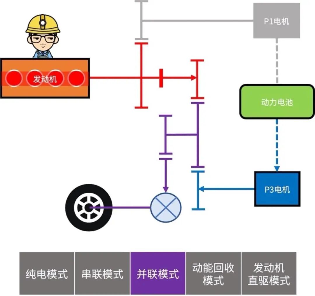

解读丨BYD-DMi混动系统的图38
  • 并联模式:当整车行车功率需求比较高时(比如高速超车或者超高速行驶),「发动机」会脱离经济功率,此时控制系统会让「电池」在合适的时间介入,提供电能给「驱动电机」,与「发动机」形成并联模式;

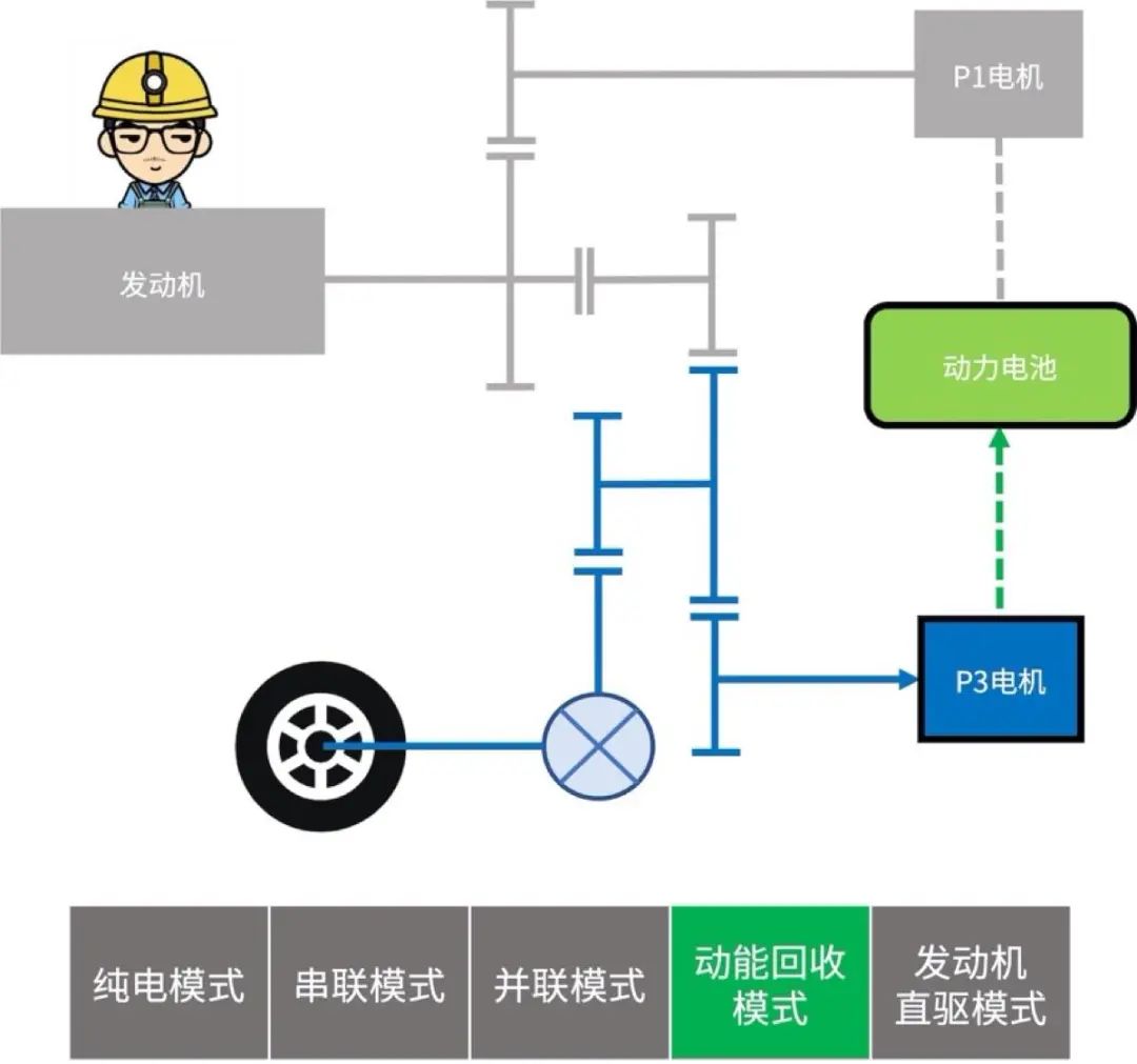

  • 动能回收模式:当刹车时,动能通过「驱动电机」进行回收;

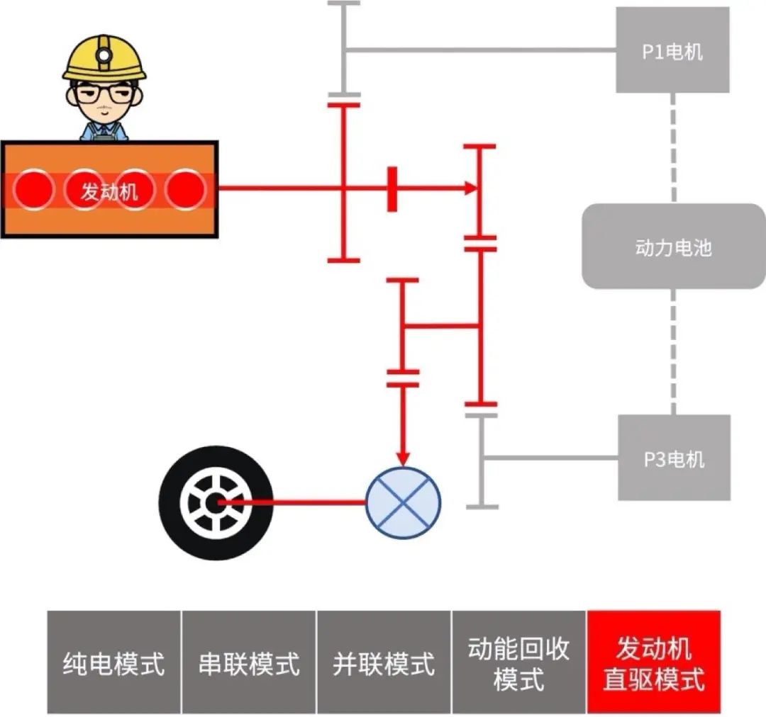

  • 发动机直驱模式:在高速巡航的时候,通过「EHS系统」内部的「离合器」模块将「发动机」动力直接作用于车轮,将「发动机」锁定在高效率区,同时,为了避免「发动机」能量的浪费,「发电机」和「驱动电机」随时待命,在「发动机」功率有富余时,及时介入将能量转化为电能,存储在「电池」中,提高整个模式内能量利用率。

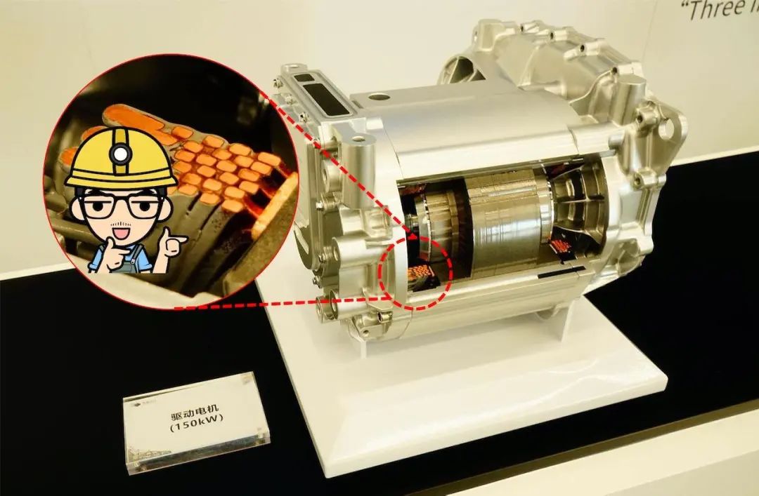

解读丨BYD-DMi混动系统的图41
比亚迪扁线电机示意图
正如此前所说,从结构和工作原理的复杂程度上,「EHS系统」或许并不那么惊艳,但在这套系统的背后有着几项比较关键的技术,包括但不限于:
  • 「扁线电机」:「EHS系统」中的「电机」采用了扁线成型绕组技术,从官方数据来看,「电机」的最高效率达到了97.5%,额定功率提高32%,高效区间(效率大于90%的区间)占比高达90.3%,质量功率密度达到5.8kW/kg;

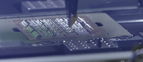

  • 自研的第四代「IGBT系统」:根据官方数据来看,比亚迪「电控」的综合效率高达98.5%,「电控」高效区(即「电控」效率超过90%的区域)占比高达93%,极大的降低了电控损耗,提高效率。
解读丨BYD-DMi混动系统的图42
比亚迪第四代IGBT制造过程示意图(动图)

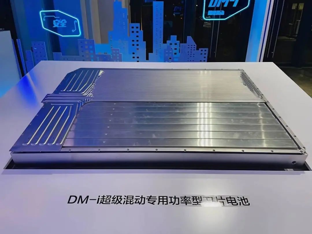

3. 「刀片电池」:比亚迪任性的资本

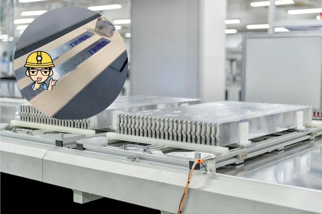

从官方放出的消息来看,「比亚迪DM-i混动系统」使用的「刀片电池」应该与纯电车型使用的「刀片电池」略有不同,官方称之为『混动专用功率型刀片电池』,让我不得不感叹,能自己造「电池」的主机厂就是有任性的资格,而其特殊之处大致有以下几点:
解读丨BYD-DMi混动系统的图43
比亚迪刀片电池示意图
  • 单节「电池」电压达到20V:每节「电池」内串联了若干节(推测为6节)软包卷绕式「电芯」,使得单节电压达到20V以上,确保「电池」在低电量时,仍能有足够的电压保证「电机」的驱动效率;
  • 「电池组」可灵活搭配:单个「电池组」由10片至20片「刀片电池」组成,换言之,电量将在8.3~21.5kWh之间,即理论纯电续航可设定在50~120km之间。故此,比亚迪可以在不同级别的车型上搭配不同容量「电池组」;
  • 结构简化,空间利用率高:这其实是比亚迪「刀片电池」的共同特点,比如「电池」采用纵向排列,这样就可以将电芯采样线、电线、数据线等置于一侧,从而降低结构复杂度,同时也提升了「电池组」的单位能量密度。
解读丨BYD-DMi混动系统的图44
纵向排列的混动专用功率型刀片电池
  「刀片电池」对于整套「比亚迪DM-i混动系统」而言,其重要性与「骁云发动机」和「EHS系统」一样,缺一不可,异常重要。

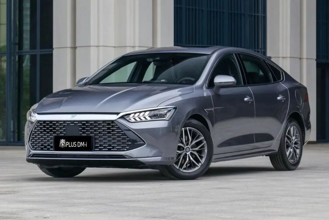

解读丨BYD-DMi混动系统的图45
搭载比亚迪DM-i混动系统的比亚迪秦PLUS DM-i
「比亚迪DM-i混动系统」:一套以电为主的自研混动系统,拥有三大核心混动技术,四种主要的混动模式,打造低油耗、高舒适性的驾驶体验。

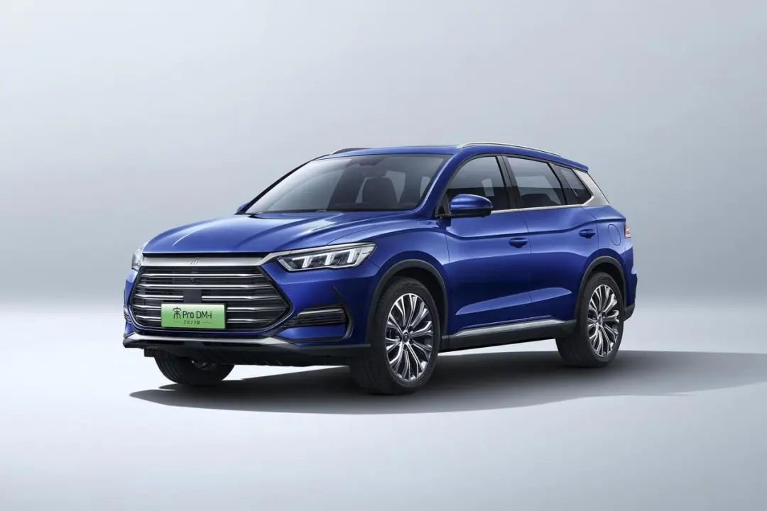

宋Pro DM-i

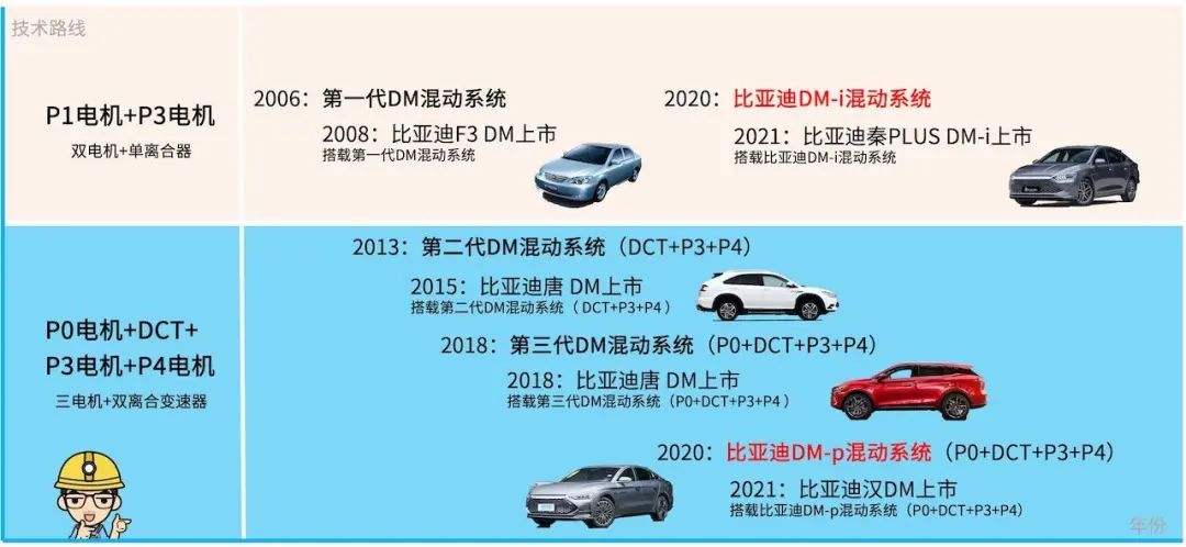

比亚迪DM双平台战略:阶段性成果
2022年1月3日,比亚迪公布2021年销量数据:2021年乘用车全系销售730093辆,其中搭载「比亚迪DM混动系统」的车型累计售出272935辆。随着搭载「比亚迪DM-i混动系统」的多款车型陆续登场,相信比亚迪DM车型的销量必将节节上升。
解读丨BYD-DMi混动系统的图47比亚迪DM混动系统的技术路线概览
     「比亚迪DM-i混动系统」是目前比亚迪在混动技术领域的王牌,其经济性和实用性不言而喻。正如此前所总结的那样,「比亚迪DM-i混动系统」最可贵的点在于:比亚迪拥有「电池」、「电控」到「电控芯片」等关键部件研发和制造的能力。
