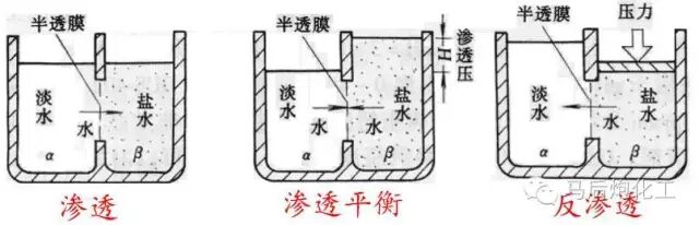

渗透是自然界一种常见的现象。
目前,反渗透技术已经发展成为一种普遍使用的现代分离技术。在海水和苦咸水的脱盐淡化、超纯水制备、废水处理等方面,反渗透技术有其他方法不可比拟的优势。
膜分离技术...的图9
渗透与反渗透原理示意图
反渗透技术所分离的物质的分子量一般小于500,操作压力为 2~100MPa。

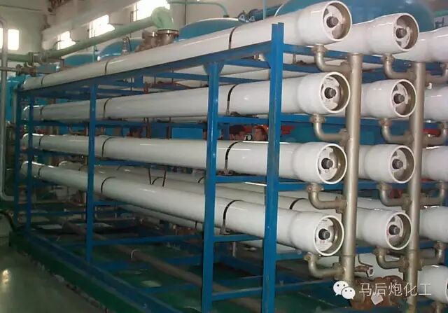

工业中的反渗透装置

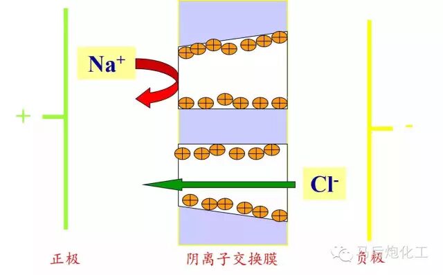

电渗析的核心是离子交换膜。在直流电场的作用下,以电位差为推动力,利用离子交换膜的选择透过性,把电解质从溶液中分离出来。
膜分离技术...的图12
膜分离技术...的图13
电渗析原理示意图

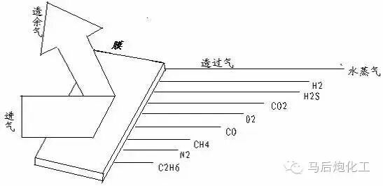

气体分离膜有两种类型:非多孔均质膜和多孔膜。它们的分离机理各不相同。
(1)非多孔均质膜的溶解扩散机理
该理论认为,气体选择性透过非多孔均质膜分四步进行:气体与膜接触,分子溶解在膜中,溶解的分子由于浓度梯度进行活性扩散,分子在膜的另一侧逸出。
(2)多孔膜的透过扩散机理
用多孔膜分离混合气体,是借助于各种气体流过膜中细孔时产生的速度差来进行的。
