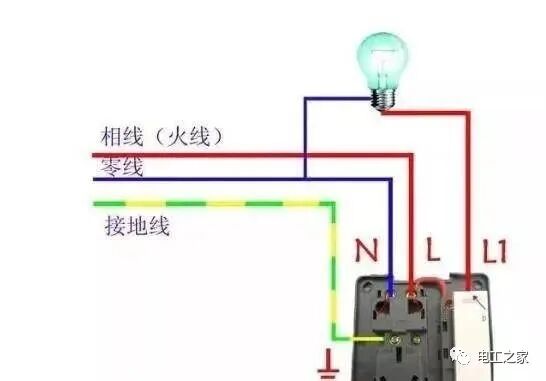

一开五孔就是在一个插座上边有一个开关(按钮)加一个两脚插孔和一个三脚插孔,加起来叫一开五孔,简单理解就是一个开关加上两个插孔。这个开关可以控制插座是否通电,也可以用此开关控制其他电器,如灯等。
一开五孔插座的接线方法图解的图1
如上图所示,这个接法为开关控制插座是否通电的接法,将开关的L处接入火线,L1处与插座L处用线相连,插座N处接入零线,E处接地线(虽然说地线可以不接,但是为了安全起见,还是建议大家接上的,因为这种开关也不是用一天两天的)。这种接法的好处是可以消除因插头频繁插拔而产生的安全隐患。
一开五孔插座的接线方法图解的图2
如上图所示,L线将插座与开关相连并接入火线,开关L1接入灯一端,零线接入插座N处和灯另一端,这里开关起到的是控制灯的作用,这个可以减少安装灯开关的数量,用起来也比较方便。

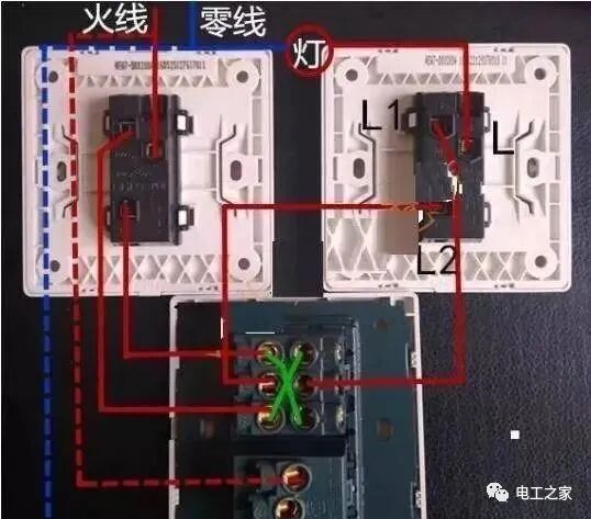

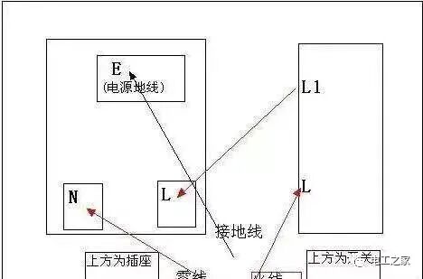

一开五孔插座的接线方法图解的图3
上图所示为一开多控五孔插座,这里开关的作用是多控(双控或多控的)的作用。
