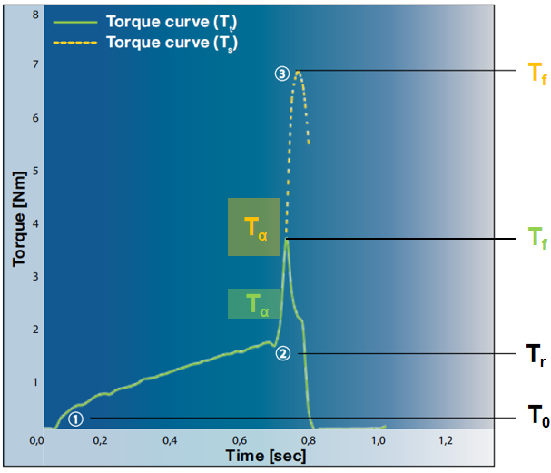

在上篇中提到,由于检查紧固力的方法很复杂,我们通常通过扭矩值来确认施力情况,也就是说,紧固力的大小可以通过扭矩值来表征,如果拧紧扭矩越大,相对于的紧固力就越大,,连接强度就越大。
由公式:拧紧扭矩Tα=Tr+X(Tf-Tr)可知,如果需要增大拧紧扭矩Tα,可以通过增大攻牙扭矩Tr和滑牙扭矩Tf来实现。
  • 增大攻牙扭矩Tr ,这会导致前期攻牙阶段的安装扭矩变大,前期显得很吃力,同时导致拧紧扭矩T α 的范围太窄,容易造成滑牙,这不是我们想要的结果。
  • 增大滑牙扭矩Tf ,也就是增大了滑牙扭矩T f 和攻牙扭矩T r 之间的差值(T f -T r ),这样的结果是拧紧扭矩T α 增大了,同时使得拧紧扭矩Tα在一个较大的容差范围内。
塑胶件的结构设计:螺纹连接结构篇(中)的图1

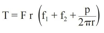

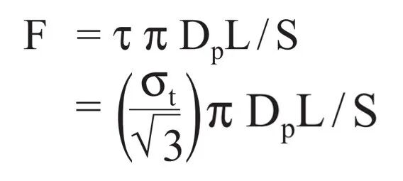

滑牙紧固力公式:
塑胶件的结构设计:螺纹连接结构篇(中)的图2
滑牙扭矩公式:
塑胶件的结构设计:螺纹连接结构篇(中)的图3
由以上公式可知,增大以下因素:σt(塑胶材料的拉伸屈服应力);Dp(螺丝中径);L(螺纹旋合深度);f1(螺纹与塑胶之间的摩擦系数);f2(螺丝头底部与塑胶之间的摩擦系数);p(螺丝的螺距);都可以增大滑牙扭矩Tf

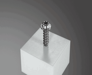

01   塑胶材料的性能

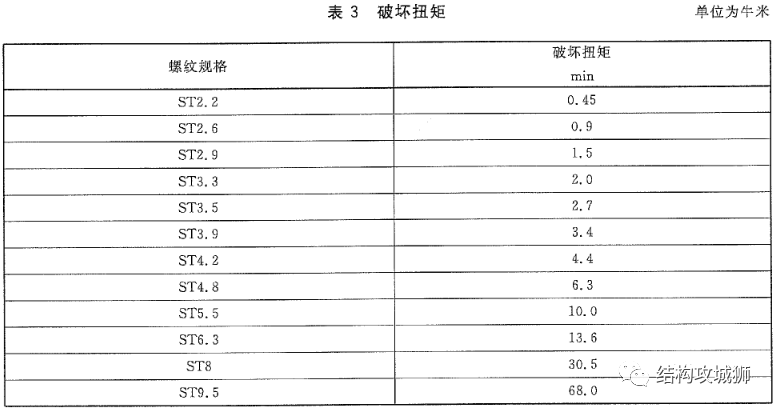

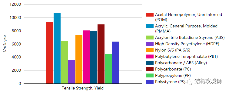

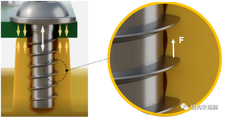

1、拉伸屈服应力
在材料拉伸过程中,当应力达到一定值时,应力有微小的增加,而应变却急剧增长的现象,称为屈服,使材料发生拉伸屈服时的正应力就是材料的拉伸屈服应力。在螺丝拧紧过程,螺丝柱内孔侧壁形成螺纹,并受到螺丝的拉伸力F,如果此拉伸力超过塑胶材料的拉伸屈服应力,塑胶螺纹开始发生塑性变形,螺纹的完整性遭到破坏而无法回复,具体表现为紧固力和滑牙扭矩降低。
塑胶件的结构设计:螺纹连接结构篇(中)的图4
所以,在其他条件一定情况下,选择拉伸屈服应力大的材料,能有效提高紧固力和滑牙扭矩。

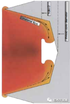

2、弯曲模量
弯曲模量是衡量塑料抵抗弯曲变形能力大小的尺度。塑胶螺丝柱内螺纹的形成实际上塑胶被螺丝螺牙挤压变形,然后多余的塑胶流动到螺丝相邻螺牙之间的凹槽而形成的。
塑胶件的结构设计:螺纹连接结构篇(中)的图6
一般来说,流动到凹槽的塑胶越多,螺纹面与塑胶之间的接触面积越大,此处的拉伸屈服应力值越大,紧固力和滑牙扭矩越大,同时减少了螺钉松动的可能性。
塑胶件的结构设计:螺纹连接结构篇(中)的图7

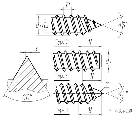

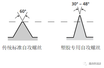

1、螺纹角
传统标准的自攻螺丝的螺纹角一般为60°,但是现在有一些针对塑胶开发的自攻螺丝,其螺纹角一般为30°~48°,开发这种小螺纹角自攻螺丝的厂家主要是国外的居多,比如Celo专门为塑料件组装而开发的一系列自攻螺钉,大家如有兴趣进一步了解的话可以到他们的官网去查阅相关信息(https://www.celofasteners.cn)
塑胶件的结构设计:螺纹连接结构篇(中)的图9

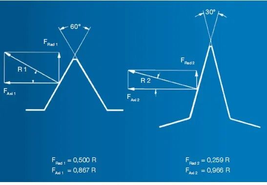

那么螺纹角是怎么影响连接性能的呢?
下面以60°和30°螺纹角的自攻螺丝进行受力分析,如果以一定的扭矩拧紧螺丝,在螺丝柱内孔形成阴螺纹,螺纹面的垂直方向受到一个力(R),R可以分解成径向力FRad和轴向力FAxi,如下图。
塑胶件的结构设计:螺纹连接结构篇(中)的图10
通过对比可知,

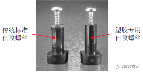

1)将螺纹角从60º改为40º可以在螺丝拧紧过程中使径向力(F Rad )降低接近50%,大大减小了径向应力,从而减小螺丝柱损坏的可能性。
塑胶件的结构设计:螺纹连接结构篇(中)的图11

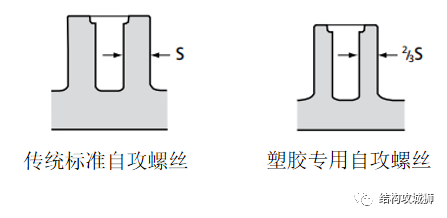

为此,采用塑胶专用自攻螺丝,螺丝柱外径的设计可以比传统螺丝柱小,更有利于减小螺丝柱根部背面缩水现象。
塑胶件的结构设计:螺纹连接结构篇(中)的图12

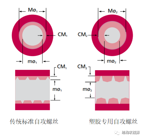

2)轴向力(FAxi)虽然提高不多,但由于塑胶专用自攻螺丝具有较小的芯部直径(mø)和较高的螺纹轮廓(CM),因此螺纹之间可以容纳更多塑胶材料,并形成较大的轴向剪切面积,提高了拉拔阻力,间接提高了紧固力和滑牙扭矩。

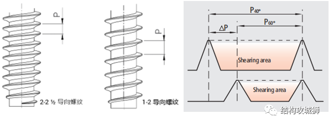

1)对于低弯曲模量(<20000kg/cm2)的塑胶,可以采用比传统标准自攻螺丝大的螺距,较大螺距提供塑料中更大的剪切区域,提高此区域拉伸屈服应力,紧固力和滑牙扭矩越大,同时减少了螺钉松动的发生。
2)对于超高弯曲模量(>70000kg/cm2)的塑胶,应采用螺距更小的塑胶专用螺丝,由于螺距变小,同一螺丝长度下螺纹数量增加,这增加了螺纹与塑胶的接触面,提高了热固材料组件中的拉拔阻力,同时保持较低攻牙驱动力矩;取得同等紧固力的情况下,旋入深度可以进一步缩短。

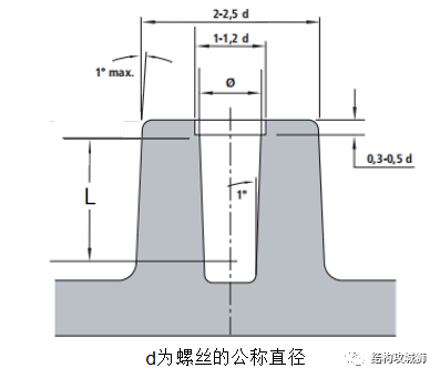

螺丝柱的结构尺寸设计是整个连接结构成本的关键,螺丝柱的结构尺寸设计主要包含,内径、有效旋入深度、导向口、外径、拔模斜度。
塑胶件的结构设计:螺纹连接结构篇(中)的图16

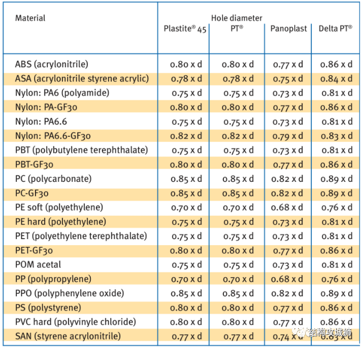

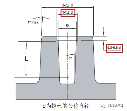

1、内径Ø
由于螺丝柱内孔直接是跟螺丝螺纹接触产生连接作用,因此内径是一个很关键的参数,内径过大过小都会产生一些影响连接强度的问题,比如内径太大,就容易发生滑牙,太小螺丝柱容易发生开裂甚至螺丝发生断裂等问题。
合理的内径应该等于或略小于所使用的攻牙螺丝的有效直径Dp,略大于内螺纹的外径,螺纹咬合百分比应该在50%~70%之间。
塑胶件的结构设计:螺纹连接结构篇(中)的图17
由上公式计算可知,螺丝柱预留内孔的直径Ø大约是螺丝公称直径的85%,
公差建议:
  • 孔径 ≤ Ø3.0 mm 公差+0.08 mm
  • 孔径 Ø3.0 - Ø4.5 mm 公差+0.10 mm
  • 孔径 > Ø4.5 mm 公差+0.12 mm
为了兼顾较软材料,所以内径Ø通常取值为螺丝公称直径d*内径系数(0.7~0.85)。其中内径系数取值跟自攻螺丝的种类和螺丝柱的材料有关。
下图为螺丝厂商Accument针对他们现有的不同螺丝种类、不同塑料,推荐的螺丝柱内径的取值(仅供参考)。
塑胶件的结构设计:螺纹连接结构篇(中)的图18

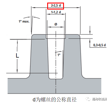

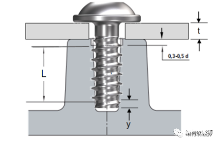

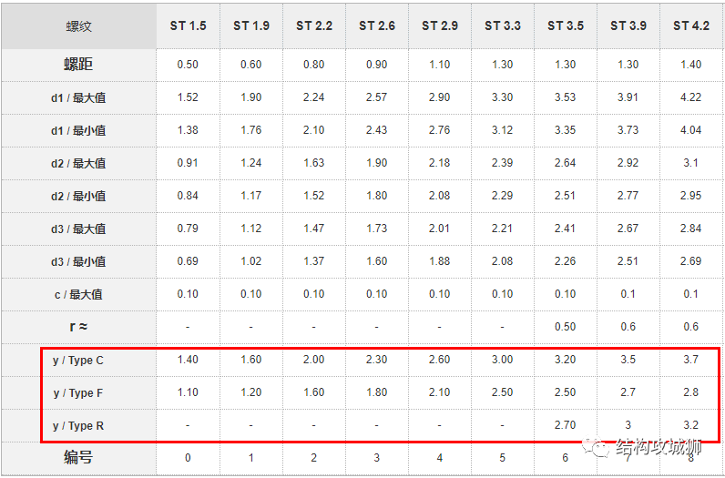

2、有效旋入深度L
有效旋入深度L,由螺丝长度减去导向口深度(0.3~0.5d)、被连接材料的厚度(t)和螺丝尾部的导向长度(y)得出。
塑胶件的结构设计:螺纹连接结构篇(中)的图19
有效旋入深度L的计算:

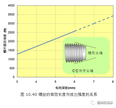

由内螺纹根部的剪切应力 τn公式求出L的值:
塑胶件的结构设计:螺纹连接结构篇(中)的图20
其中,Z:螺纹圈数(L/P),P为螺距;k:三角螺纹牙根的宽度系数(0.75~0.88);D:螺纹的中径;F为负荷。
举例,假设自攻螺丝为ST2.9, k取0.82,τn为65 MPa,图10.40显示了 有效旋入深度h 和螺丝拔出强度的关系。如果有效旋入深度h达到或超过6mm,螺丝的拔出强度就超过了螺丝的断裂强度(2450 N)。
塑胶件的结构设计:螺纹连接结构篇(中)的图21
由此可见,虽然螺丝拔出强度随着旋入深度L的增加而增加,当旋入深度L约为螺丝公称直径d的2倍左右时(倍数跟塑胶材料软硬有关,较软可取大点,较硬可取小点),拔出强度已经足够。
需要特别注意的是:一般自攻螺丝尾部都有一个利于导入的锥形,而且这个锥形部分对于连接没有很大的作用。所以在估算有效旋入深度L时,需要排除这个锥形的尺寸y。

3、导向口
螺丝柱的内孔端部建议设计导向口,导向口不仅方便螺丝的锁入,还可以减少端部拧紧后的应力,防止端部附近造成损伤,导向口的尺寸可参照下图,可根据实际情况适当调整。导向口也可以用倒角代替,倒角一般0.5mm左右。
塑胶件的结构设计:螺纹连接结构篇(中)的图24

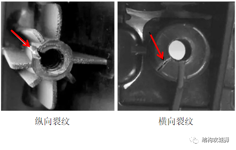

4、外径
自攻螺丝在拧紧过程中,会对螺丝柱内孔进行挤压形成螺纹,拧紧后,螺丝柱的端面会受到螺丝的预紧载荷,如果螺丝柱外径设计不当,螺丝柱内孔和端面所受的应力将会使螺丝柱出现横向和纵向的裂纹,为了保证螺纹的完整性与强度,防止螺丝柱变形,螺丝柱的外径不能低于某个值。
塑胶件的结构设计:螺纹连接结构篇(中)的图25

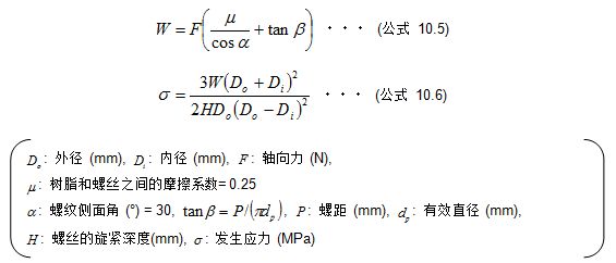

1)纵向裂纹校核
塑胶件的结构设计:螺纹连接结构篇(中)的图26

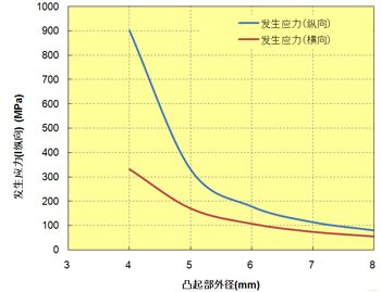

举例,假设自攻螺丝为ST2.9,Di=2.4 mm,P=1.1,dp=2.54,H=7.5 mm,螺丝自身的断裂强度是2450 N,求得发生应力与螺丝柱外径之间的关系。 假设螺丝的断裂强度是最大紧固力F,将数据代入公式10.5和10.6,可以得出图10.39。从图中可以看出,当发生应力低于100MPa时,螺丝柱外径Do 应大于7mm。
塑胶件的结构设计:螺纹连接结构篇(中)的图27
图 10.39 BOSS外径与发生应力的关系
2)纵向裂纹校核
通过公式10.7可计算横向断裂。
塑胶件的结构设计:螺纹连接结构篇(中)的图28
在测定纵向断裂的同等条件下,求得BOSS外径与横向发生应力之间的关系,如图10.39所示。从图中可以看出,当发生应力低于100MPa时,螺丝柱外Do径应大于6mm。
以上紧固力的取值是以螺丝断裂强度计算,实际应用中紧固力是小于断裂强度,但考虑到由于注塑缺陷(熔接痕)或二次回收料会降低塑胶材料的弯曲模量等原因,螺丝柱外径的取值建议为2~2.5倍螺丝公称直径(一般取2d,考虑外观缩痕的情况可适当减小,并通过增加加强筋加强,较软的材料可取2.5d)。
塑胶件的结构设计:螺纹连接结构篇(中)的图29
