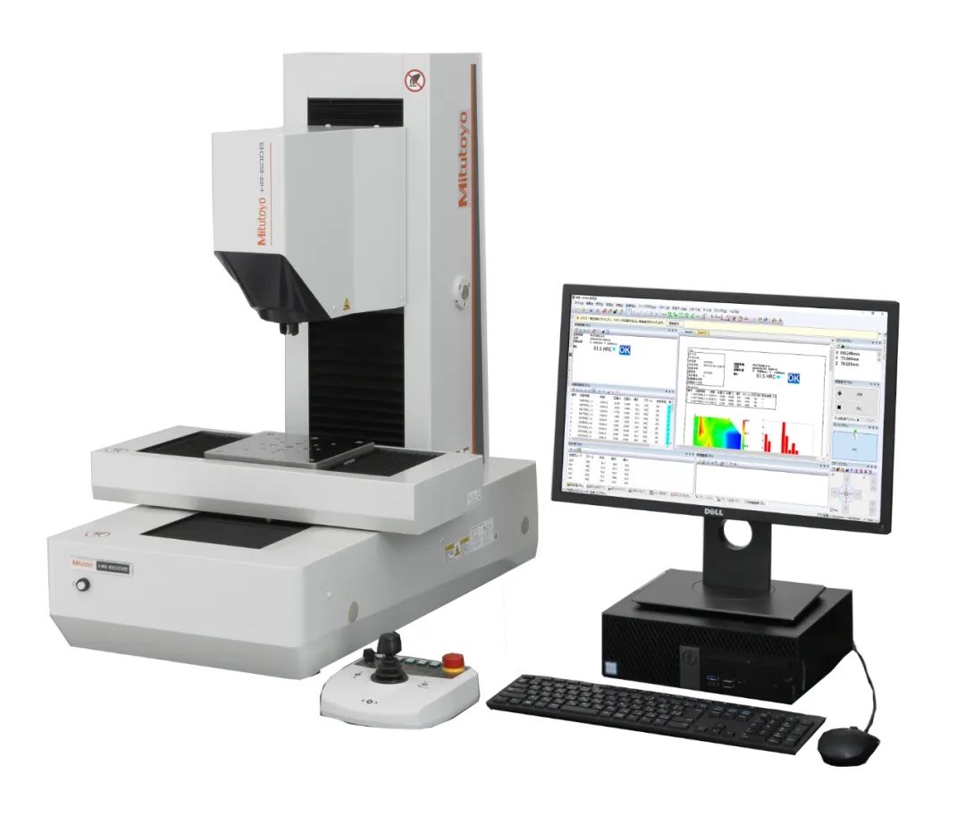

硬度试验机阵容
显微维氏硬度试验机 HM系列
一文全懂:硬度的定义、测试、选用及换算的图10
一文全懂:硬度的定义、测试、选用及换算的图11

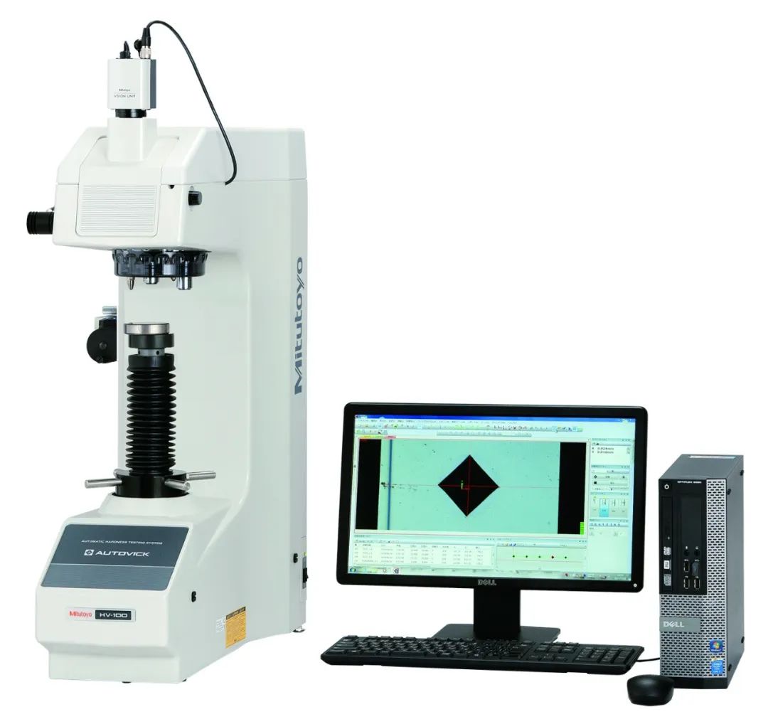

维氏硬度试验机 HV系列
一文全懂:硬度的定义、测试、选用及换算的图12
一文全懂:硬度的定义、测试、选用及换算的图13

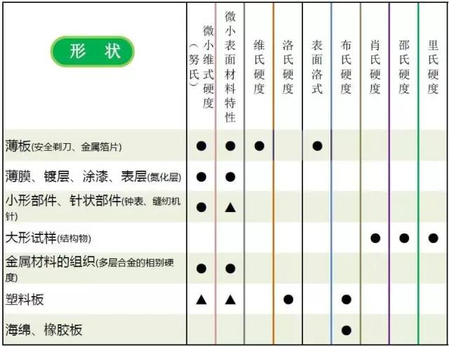

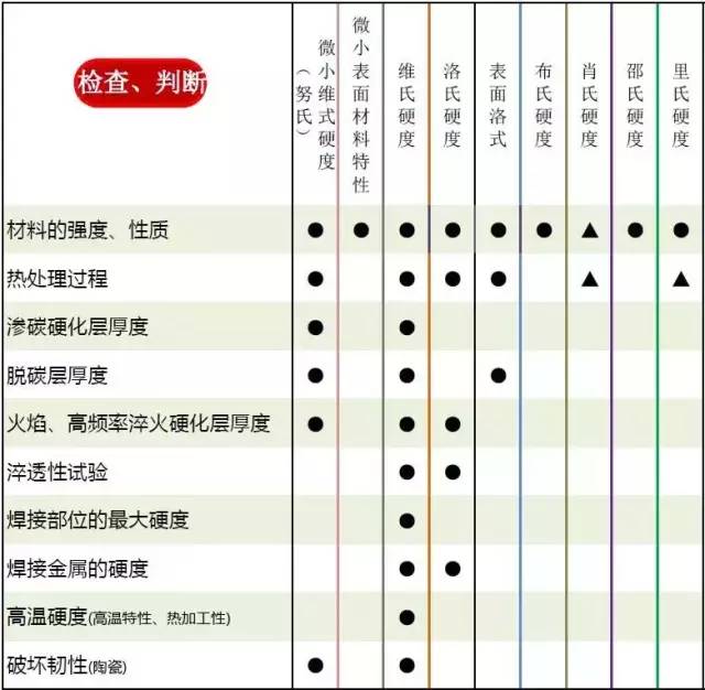

硬度试验方法的选择指南,供您参考:
硬度选择指南
一文全懂:硬度的定义、测试、选用及换算的图18
一文全懂:硬度的定义、测试、选用及换算的图19
一文全懂:硬度的定义、测试、选用及换算的图20
