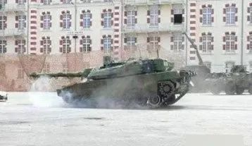

一、滚动制动
减油的同时,踏下主离合器踏板,或将变速杆放置到空档,切断发动机与履带的动力联系,以滚动阻力降低坦克、装甲车的运动速度。

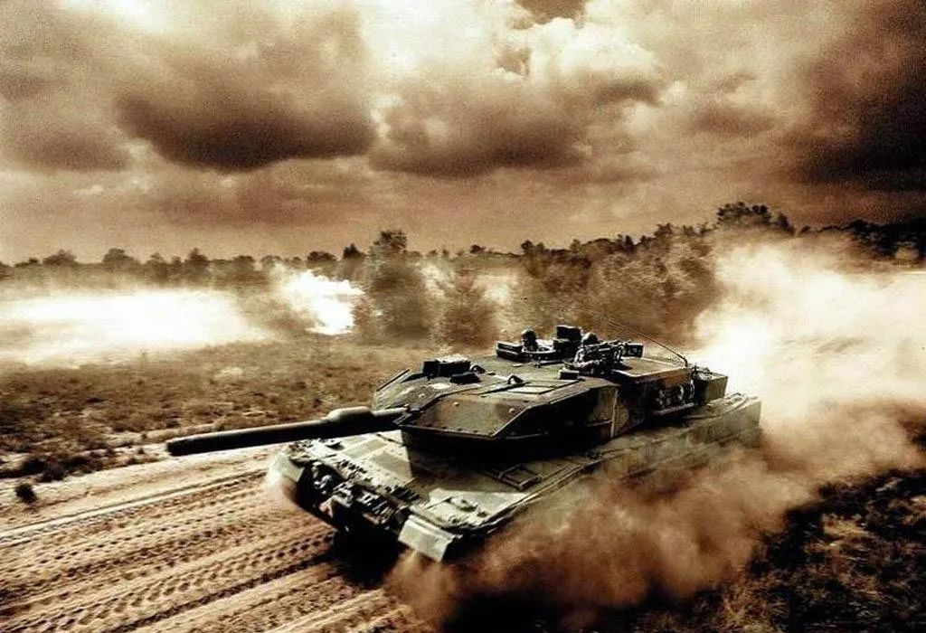

二、发动机制动
在不切断动力的情况下,减油或停止供油以滚动阻力和发动机制动力来降低坦克、装甲车的运动速度。这里,坦克、装甲车的动能消耗在制动距离内,克服滚动阻力和发动机制动是作功。

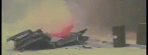

三、制动器制动
制动器制动是在切断动力后,用制动带抱住制动鼓(刹车片),以达到坦克、装甲车减速或制动的方法。

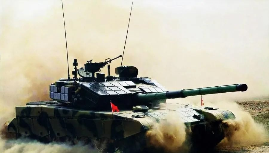

急刹车,是中国和西方先进坦克的杀手锏,由于装备着液力自动传动变速器,例如99A、M1A2、豹2A6和勒克莱尔等先进坦克,急停和倒车转换时间非常迅速,而且在这个速度下还能倒退着开炮,最大倒车速度也都在30~40公里/小时。
【6/7更新】几十吨重的坦克是如何刹车的?的图6
俄罗斯坦克看着跑的很快,其实在真正的战场上很笨拙,倒车和速度转换慢如蜗牛。例如T-72和T-80坦克,从正常的行驶状态降速到零,然后再全速倒车,或者掉头行驶,其转换时间相当长,一般要近20秒时间。这段时间,俄式坦克是非常脆弱的,够我们99A坦克对着它打三次炮弹了。

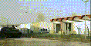

上图是某公司测试坦克刹车系统的敏感度,不排除图片是被PS的。可以看到坦克快速行进,快要到人群时,坦克紧急刹车。
【6/7更新】几十吨重的坦克是如何刹车的?的图8
▲德国豹IIA6主战坦克展示其高速急刹车性能
“豹”II坦克采用了伦克公司研发的HSWL354型带液力制动器的传动装置。而其中的液力制动器具有5147千瓦(7000匹马力)的最大吸能功率,液力制动器与机械制动器共同组成了“豹”II坦克的制动系统,这套系统可使重达55吨的“豹”II坦克从65公里/小时的高速行驶状态,在3.6秒内制动停止到零。
