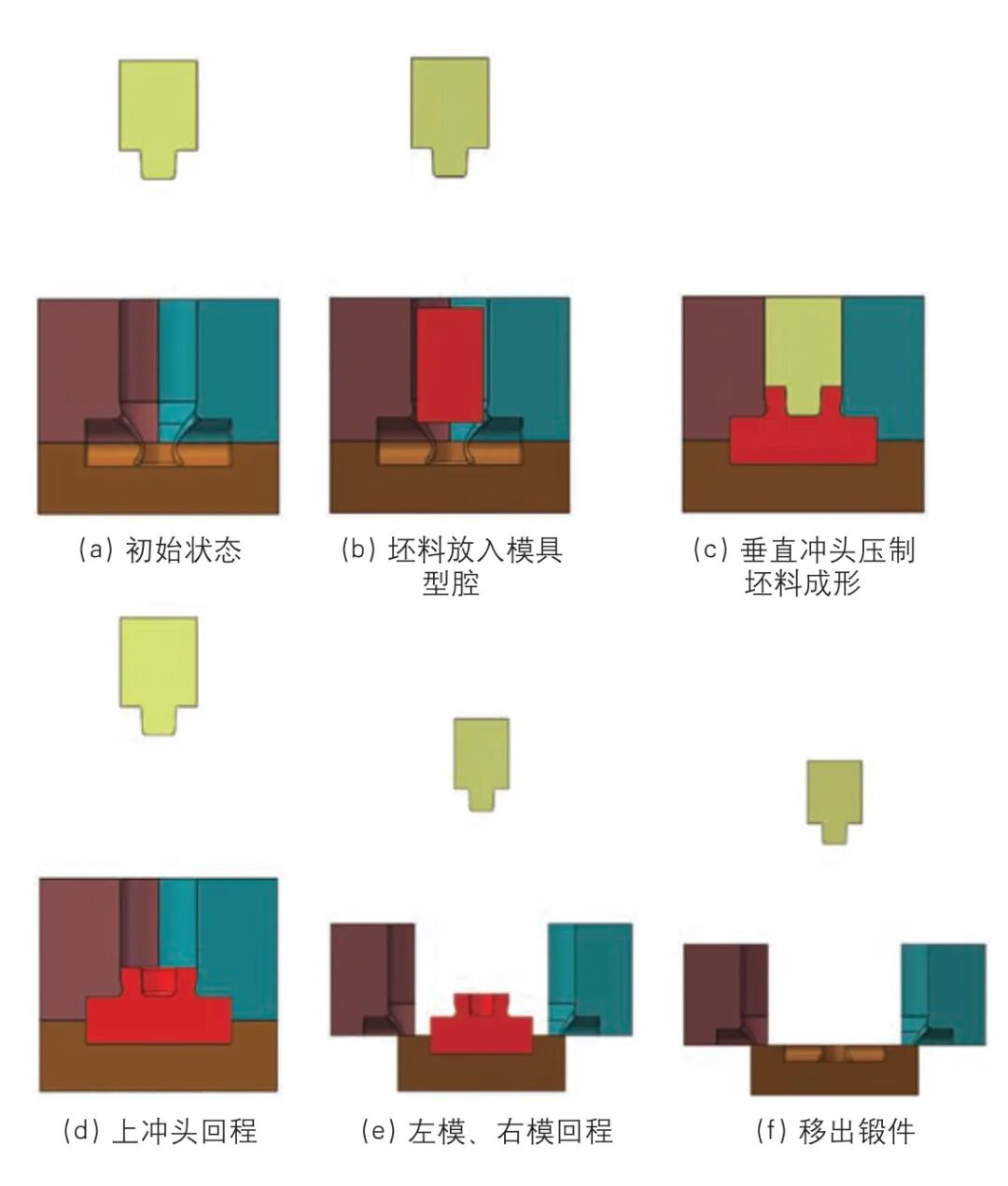

带主法兰锻件形状见图5,锻件中体带有法兰,锻件上大下小,该类锻件必须采用水平分模工艺。垂直分模时,锻件成形过程所需要的合模载荷由水平缸提供。为降低合模载荷,带主法兰阀体锻件成形用模具可采用复合分模形式,具体模具结构示意图如图6所示,左模、右模与液压机水平缸连接,提供左右载荷,垂直冲头与中心缸载荷,对坯料进行镦挤,保证金属填充满模具型腔,是否成形水平孔可根据用户需求,增加辅助穿孔装置。

带主法兰锻件锻造成形工艺如下:
⑴锻件锻前准备参考三通阀体,模具初始位置见图7(a)。
⑵坯料从左模、右模上端孔腔放入模具型腔,见图7(b)。
⑶坯料放入模具型腔后,垂直冲头开始向下运行,对坯料进行镦粗和挤压,在此过程中水平缸对左模、右模提供压力,防止左、右模胀模。垂直冲头应采用压力控制,垂直冲头到达设定压力,金属填满模具型腔时,停止向下运行,见图7(c)。
⑷垂直冲头回程,与锻件分离,见图7(d)。
⑸左模、右模回程,与锻件分离,见图7(e)。
⑹下顶出锻件,将锻件从模具型腔移出,然后对模具进行冷却润滑,此时模具位置见图7(f)。

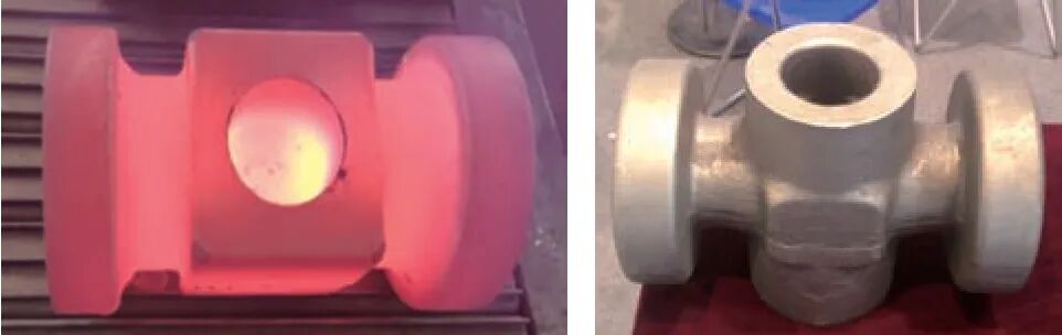

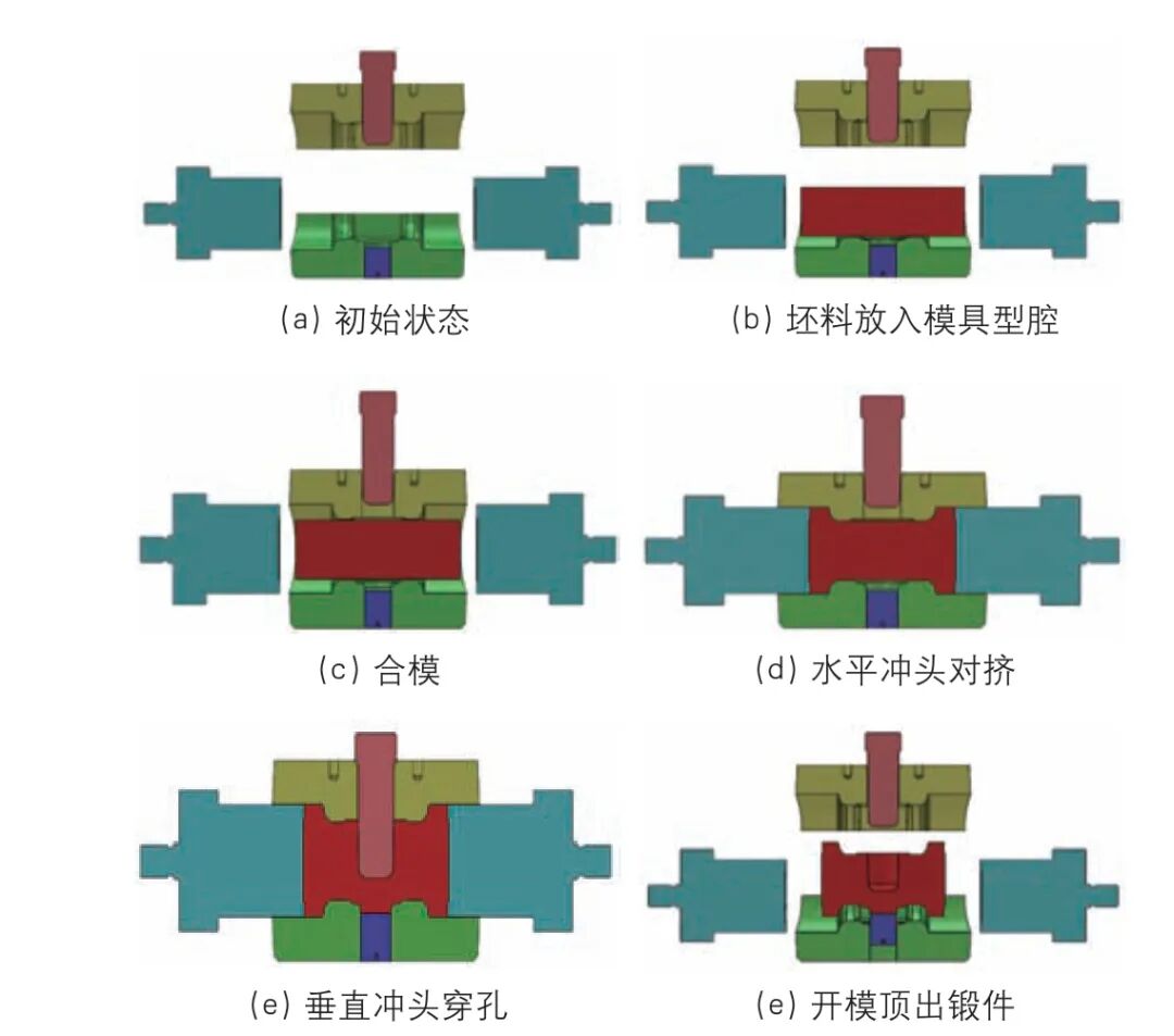

两侧带法兰锻件形状见图9,锻件主体为四棱台,两侧带有较大法兰,此类锻件水平脖部分较法兰盘细、坯料流动阻力大,端部坯料温降大,容易充填不满。该类锻件一般采用水平分模工艺,为使水平法兰能够成形饱满,采用水平冲头成形法兰。锻件成形过程所需要的合模载荷由合模缸提供,垂直孔腔由垂直穿孔缸提供垂直穿孔力,两侧法兰由水平缸提供成形力,具体模具结构示意图见图10。

两侧带法兰锻件成形过程如下:
(1)锻件锻前准备参考三通阀体,模具初始位置见图11(a)。
(2)坯料从分模面上方横放入下模型腔,见图11(b)。
(3)坯料放入模具型腔后,上模快速下行与下模合模,见图11(c)。
(4)合模后,水平冲头对向挤压坯料成形两侧法兰,见图11(d)。
(5)水平冲头到位后保持压力不变,垂直冲头下行穿孔,同时使锻件中间主体填充饱满,见图11(e)。
(6)水平冲头和上模依次回程,顶出块通过下顶出缸将锻件顶出下模,将锻件从模具型腔移出,见图11(f)。

该类锻件主要应用于石油化工领域,可消除阀体和法兰对接焊产生的质量缺陷,阀体的各项机械性能稳定,主要产品见图12。
